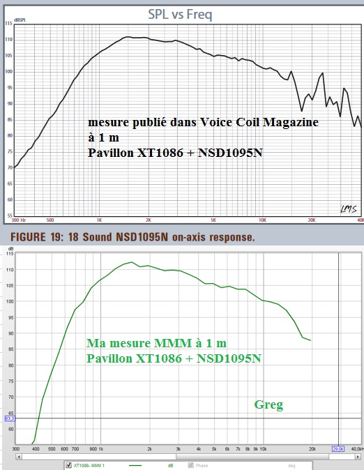

a la re-lecture de ce fil, je tenais a revenir sur la légitimité de la mesure MMM, son intérêt pour nous. Je ne peux laisser planer un doute non fondé sur la validité de ce principe.
Pour mémoire, L'indien décrit sur HCFR la façon de procéder. Merci a lui pour cela car il l'a fait en détaillant beaucoup la question, prenant le temps d'exemples d'illustration :
Tuto Méthode MMM
Encore merci également a J.L. OHL pour cette ingénieuse méthode qui offre l'avantage d'une simplicité exemplaire et d'une pertinence apparemment mal considérée.
Rappel concernant cette solution :
l'objectif est de réaliser une moyenne de mesure sur une zone (surface ou volume) destiné a limiter les effets singulier délétère entachant la validité d'une mesure en 1 point, typiquement la perturbation par une réflexion d'une mesure sur sinus glissant.
Une série de mesures moyennée permet cela, le micro tournant avec mesure RTA sur bruit généré est un moyen qui permet cela également.
Pour cette raison, la mesure moyenné avec micro mobile est également utilisée en laboratoire dans le cadre de mesurage de la performance acoustique de produit utilisé dans le bâtiment.
Je connais donc cette application également dans le cadre de ma profession et j'avais d'ailleurs réalisé a cette fin mon propre pied motorisé pour micro tournant, afin d'équiper mon petit labo du boulot dans l'esprit de la norme de mesurage.
Dit autrement : cette solution n'a rien de farfelue, bien au contraire.
Message 64, j'avais publié des résultats de mesure MMM réalisé avec un pavillon 18sound XT1086 avec pour intérêt d’avoir ici un matériel bien documenté comme base, éliminant ainsi l'incertitude du facteur de directivité de la source.
L’avantage était de pouvoir par la suite comparer au calcul théorique le résultat mesuré, en effet, connaissant le facteur de directivité Q de façon fiable ainsi que le Tr du local, le calcul de la distance critique se fait ainsi sur des bases validées et non des estimations.
j'ai comparé ce matin ma mesure amateur MMM faite a 1 m dans mon salon, avec la mesure du même matériel réalisé a 8000 km par Vance Dickason, mesures publiées dans la revue VoiceCoil.
Pour cela, j'ai ajusté l’offset de ma mesure et utilisé les mêmes échelles que celles utilisées dans la revue.
N'étant pas équipé en logiciel de retouche d'image, j'ai utilisé une superposition dans Excel qui permet temporairement une comparaison par transparence visible sur l'impression d'écran ci dessous (façon papier calque) :
La ressemblance est troublante non?
Elle s'explique d'après moi comme indiqué rapidement dans mon premier message concernant le choix de cette méthode :
Par définition MMM ne fenêtre pas la mesure, par contre les réflexions variable selon la position du micro sont rejetées statistiquement.
Le diffus qui lui est constant s'ajoute a la mesure (pas de fenêtrage), mais sa linéarité a ces fréquence ne fausse peu la linéarité mesurée (surtout a 1 m comme ici).
De plus, Le matériel 18sound est maitrisé, j'ai pu comparer des séries fabriquées avec 2 ans d’écart sans noter de différences à la mesure (j'ai 1 paire de ces moteur sur mon système plus une paire de rechange acquise plus tard pour le cas ou). On peut donc raisonnablement penser que les moteur mesurés pour VoiceCoil soient du même tonneau que les miens.

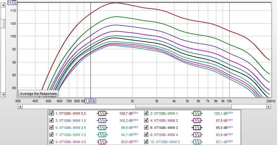

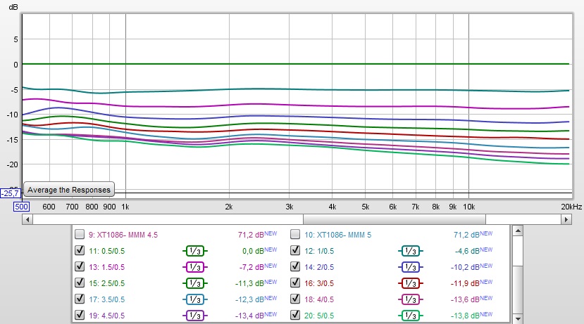

Par la suite, en regardant l'évolution des mesures MMM de cet ensemble XT1086 + NSD1095N, prise en s’éloignant de la source, on constate sans équivoque que les réflexions de la pièce perturbent très peu la linéarité de la mesure, les courbes restent très cohérentes avec entre elles avec une équidistance remarquable pour un lissage au 1/3 d'octave d'une mesure en salle :
C'est remarquable, il faut garder a l'esprit que la dernière mesure est faite a 5 m de la source, dans mon salon!
"L’immunité" aux réflexions est nettement visible, ne pas perdre de vue qu'il y a table basse, canapé, table du séjour et autre babioles le long du chemin parcouru.
Un sweep au delà de 3 m dans les mêmes conditions ne dit plus rien de valable comparativement.
Si je normalise a 0 dB ces mesures sur la première faite a 0.5 m, on visualise bien les lignes globalement équidistantes au début (dans la zone de contrôle de directivité du pavillon, a partir de 1600 Hz*), puis le champs diffus dominant progressivement, l'absorption plus importante de la pièce dans l'aigu fait plonger plus rapidement le signal au delà de 4 Khz, aux abords de la distance critique et après de façon évidement plus sensible.
L'affichage est ici au 1/3 octave pour mettre en avant la qualité de la mesure, un affichage a l'octave 1/1 serait encore plus "propre".
*Sous 1600 Hz, le pavillon ne contrôle pas bien la directivité, le facteur de directivité (Q) baisse, il vaut 6 a 1 khz (doc fabricant) et le diffus domine plus tôt en s'éloignant de la source.
Extrait doc 18sound :
Entre 1600 et 12500, ce pavillon a un remarquable Q (!) de 10, constant, dans cette plage si le TR de la pièce était parfaitement constant selon la fréquence, le diffus serait linéaire sans plonger un peu comme ici au delà de 4 Khz.
Pour les chiffres, il faut comprendre que ce sont pas moins de 1000 points de mesures (100 par pas environ), moyennés, acquis et traité facilement ici grâce a REW et un micro déplacé à la mains selon les règles.
Pour quelqu'un qui s’intéresse a la mesurabilité amateur de ce qui se passe dans nos salons, je trouve tout cela merveilleux!

Greg, je vois surtout que ça gueule à 1500 Hz et que tu as - 20 db à 15 Khz, c'est bof-bof !!........
et ceux pareil à 50 cm qu'à 5 m !! ton aigu est déjà diffus à 50 cm !! à moins que ce soit un médium !!
j'ai mieux quand même
Et j'aimerai voir mesure bruit et THD.
Cdt. Gilles

Tu as certainement mieux dans ta cave, personne n’en doute, soit rassuré. En attendant si tu peux faire des contributions positives plus que « ça gueule » sans avoir rien écouté, on s’en portera tous mieux.
Par ailleurs Greg est d’un autre niveau technique et scientifique que toi, donc ne vient pas polluer ce (son) fil.
Merci

Hébé,
c'est écrit dessus Gills : NSD1095N et XT1086
C'est une mesure de compression 1" seule sur pavillon XT1086, sans égalisation, le pavillon étant a directivité constante, la réponse est naturellement très chutant dans l'aigu, c'est normal pour ces profils et celui là est particulièrement bon.
Ce que je soulignais initialement, c'est la similitude des mesures :
mesure dans la revue voice coil magazine en haut la mienne en MMM en dessous :
Message 174 elle sont superposée, c'est bluffant ! (et vérifiable ...)
Pour le reste, la disto et tout (HS cependant), tu trouveras ton bonheur en regardant les mesures parues dans la revue citée :
Voice Coil Déc 2010, voir page 20

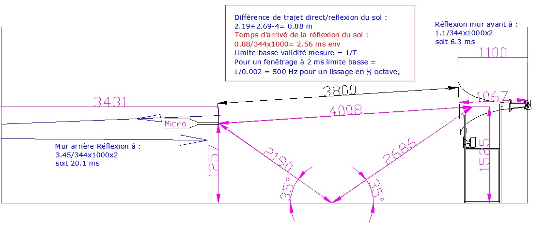

Comme discuté ailleurs, j’ai récemment ressorti une ancienne série de mesures du pavillon de médium utilisé dans mon système.
Ces mesures avaient été réalisées pour caractériser la réponse de ce dernier a différentes distance, mesures réalisés dans la pièce d'écoute.
Nous avions abordé message 142 - 143 la question de l'estimation de la distance critique selon une autre méthode, celle consistant à observer la différence entre la mesure brute de l’enceinte en situation (donc mesure avec réflexions de pièce) et la mesure représentative du champ direct de l'enceinte (mesure dites quasi-anéchoïque).
Je profite donc de ces mesures pour analyse simple en ce sens, puis comparaison avec mes mesures MMM objet du sujet.

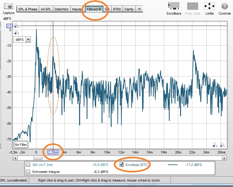

Pour obtenir le champ direct de l'enceinte à partir d’une mesure en milieu semi-réverbérant, la méthode consiste à réaliser un fenêtrage temporel destiné à ne pas prendre en compte les réflexions de pièce.
Pour le cas de ma mesure, j’ai réalisé ce fenêtrage en considérant le cas le plus défavorable, celui à 3.8 m de l’embouchure du pavillon (proche distance d’écoute).
Sur la base d’un schéma la première réflexion devrait arriver avec un décalage de 2.5 ms environ par rapport au direct :

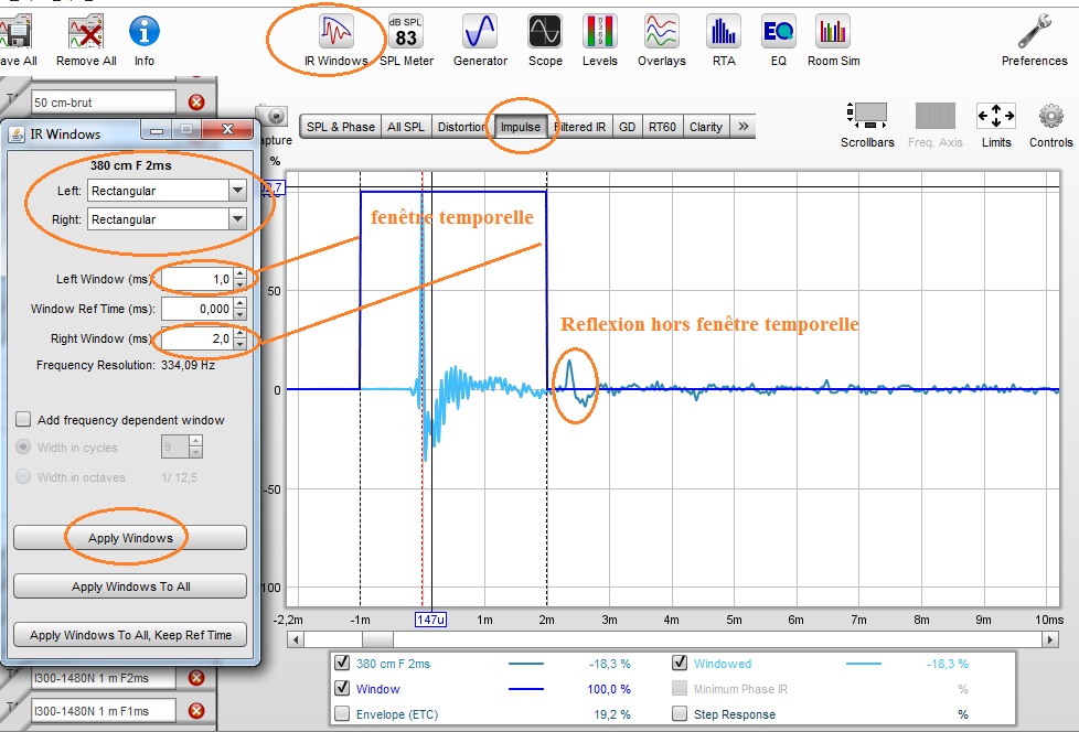

Cette réflexion est visible sur l’ETC dans REW :
Visible sur l’impulse également, j’affiche au passage le fenêtrage que je fais pour rejeter cette réflexion de l’analyse, (fenêtrage rectangulaire recommandé pour notre application ici, voir app. Notes) :

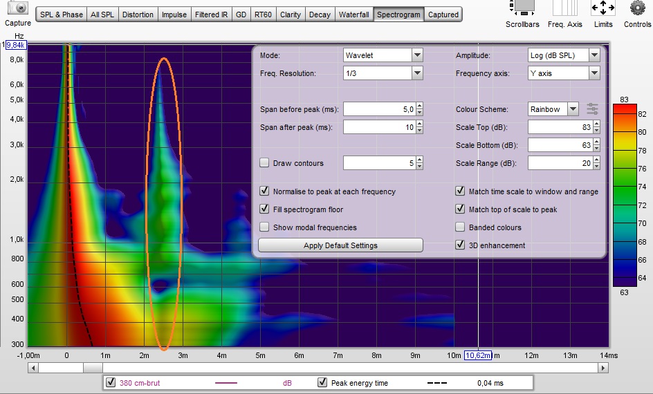

Sur le spectro, il est facile de voir cette réflexion ainsi que d’autres, je choisi volontairement une profondeur d’analyse de 20 dB pour ne pas « parasiter » l’affichage avec des réflexions de faible intensité influençant peu la mesure SPL, mais j’ai procédé à des itérations (Scale Range et résolution) pour mieux appréhender cette lecture, la normalisation du pic est également à utiliser en connaissance de cause :

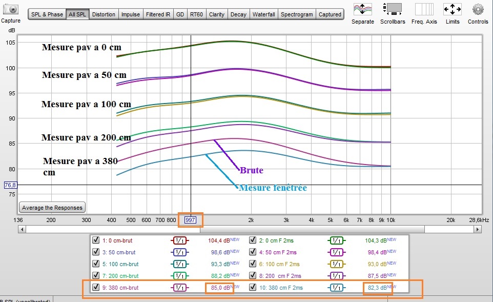

Le fenêtrage fixe a 2 ms après le pic permet une résolution de 2 ms (Résolution = 1/T, ici T = 0.002 s soit 1/0.002 = 500 Hz d’utilisabilité de la mesure pour une résolution a l’octave, 1000 Hz au ½ et 1500 Hz au 1/3 d’octave), ci-dessous récapitulatif des mesures brutes pour les différentes distances avec leurs copies fenêtrées a 2 ms) , en mesure de proximité le direct se confond car la salle influence très peu cette mesure de grand pavillon :
Sur la mesure à 380 cm, l’écart entre la mesure quasi anéchoïque en bleu et la mesure brute, lissée a 1/1 octave pour lecture, est de l’ordre de 3 dB (85-82.3=2.7 dB).
3 dB, c’est par définition l’écart entre le global et le son direct correspondant à la distance critique.
Le pavillon joue dans mon système entre 450 et 2000 Hz, cette autre estimation de la distance critique ici est donc parfaitement cohérente avec les estimations présentées en premier message concernant le système (estimation sur overlay graphique MMM indiquant 3.5 – 4 m).
A noter cependant que la série de mesures du pavillon seul sur sinus glissant avait été réalisée avec quelques aménagements, les 380 cm par exemple étant proche du canapé, le canapé avait été décalé pour ne pas fausser la mesure du pavillon (Dans le cas contraire le canapé proche aurait créer des réflexions en deçà des 2 ms).
Autre remarque, ces mesures a 380 cm de distance avec des réflexions aussi éloignés en temps autorisant une mesure aussi "basse" que 500 hz sont possibles chez moi car le plafond est haut (séjour cathédrale) et les mur latéraux éloignés.
De plus, une mesure horizontale a même distance dans son jardin avec le pavillon posé a 80 cm du sol serait moins bonne, même si réalisé "en extérieur", le facteur limitant étant alors la proximité du sol, raison de "lever" le matériel ou de se rapprocher pour favoriser les écart de trajet direct/réflexion et retarder ces dernières pour les filtrer.

Bonjour Greg,
Belle démonstration de l'efficacité du fenêtrage. En une mesure vous avez vérifié entre autre que vous êtes à la distance critique.
Le fait d'avoir cette discussion contradictoire, a permis de mon coté de découvrir que finalement la pièce n'est pas la seule source de retard des signaux sur un système. Dans non environnement c'est un peu plus difficile de faire la distinction. Les premières réflexions, si elles sont légèrement plus atténuée, elles sont aussi plus proches. Les phénomènes de diffraction et de réflexion sur les baffles d'une enceinte ou les réflexions à l'intérieur d'un pavillon provoquent aussi des retard non négligeable en intensité et en délais. Ce fut d'ailleurs, grâce aux mesures en extérieur que j'ai pu les découvrir et les traiter de façon efficace.
Si vous faites un spectre avec une amplitude de 30db, on devrait normalement voir ces phénomènes avant les 2.00ms.
Cela n'enlève rien à la qualité du résultat obtenu.
