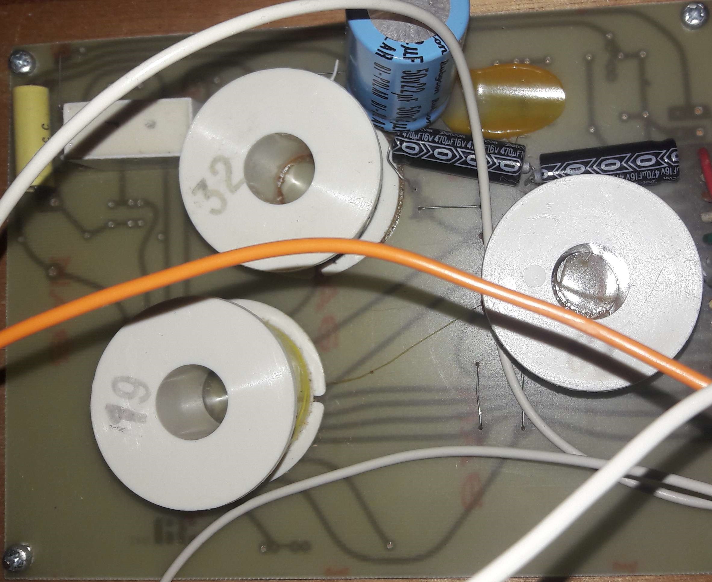

je recherche des références pour changer les condensateurs sur le filtre suivant

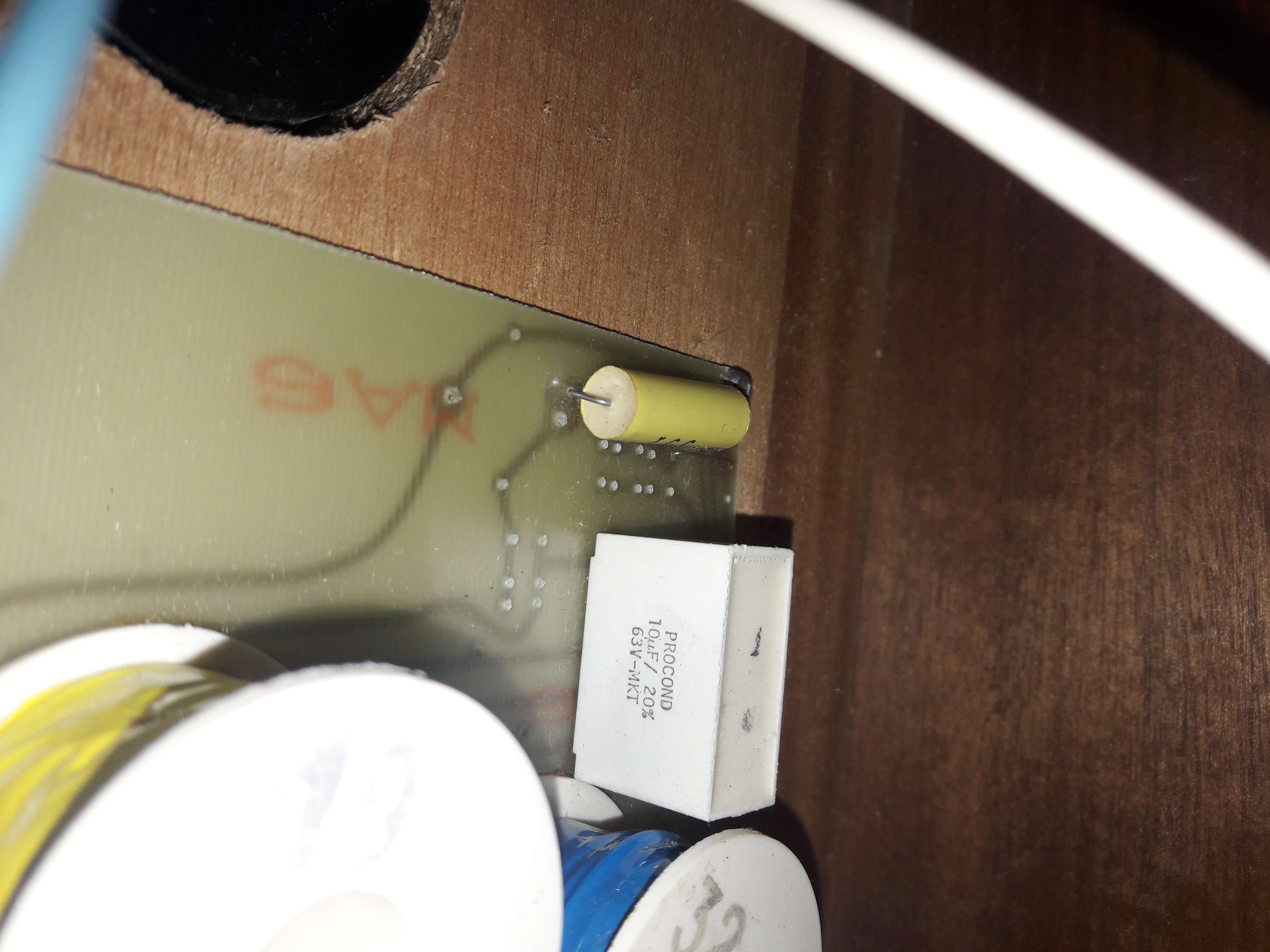

les 2 condos noirs         et le gros condo blanc
les valeurs sont pour le condo blanc 10Uf
et pour les noirs 460 uf
je recherche des condensateurs similaires pour les changer mais je ne sais pas s'il y a des caractéristiques particulières, par exemple sur les condo Noirs que veulent dire les flèches blanches est -ce une caractéristique particulière pour ces condos. Si vous avez un avis ou un conseil je suis preneur. Il s'agit de filtre de 3A apogée 290 que j'essaie de refaire.

Les condensateurs noirs sont des chimiques polarisés, donc avec un sens d'utilisation. La flèche indique le pole négatif. Vu leur âge un remplacement est certainement souhaitable. Des condensateurs films seraient trop gros pour ces valeurs (470 uF), donc il faut rester sur des chimiques.
Le schéma du filtre nous en dirait plus, peut être ces deux chimiques sont ils montés tête-bêche pour faire un condensateur non polarisée de 230 uF ? Auquel cas un 230 uF 63V MKP deviendrait logeable ?
Le bleu de 22 uF est également un "chimique", à remplacer éventuellement par un MKP 22 uF/63V.
Le condo blanc n'est pas polarisé et n'a pas de sens d'utilisation. c'est un MKT (film polyester), il peut être éventuellement remplacé par un MKP (film polypropylène) bien qu'il y ait peu de chance qu'il ait bougé. Idem pour le petit jaune.
Pour les tensions indiquées, il faut respecter celle d'origine, au minimum. Si ces valeurs n'existent pas, une tension supérieur ne pose pas de problème (mais ils seront plus encombrants).
Concertant marques modèles et type (MKT, MKP, PIO PTFE, etc...), il y a de tout à tous les prix, gouts et couleurs... D'autres personnes seront sans doute de très bon conseil.

rififi a écrit :Le bleu de 22 uF est également un "chimique", à remplacer éventuellement par un MKP 22 uF/63V.
Oups ! Attention à ce condensateur.
Il semble avoir remplacé un ancien condensateur monté "couché" sur le circuit imprimé. Un reste de colle à sa droite pourrait l'attester.

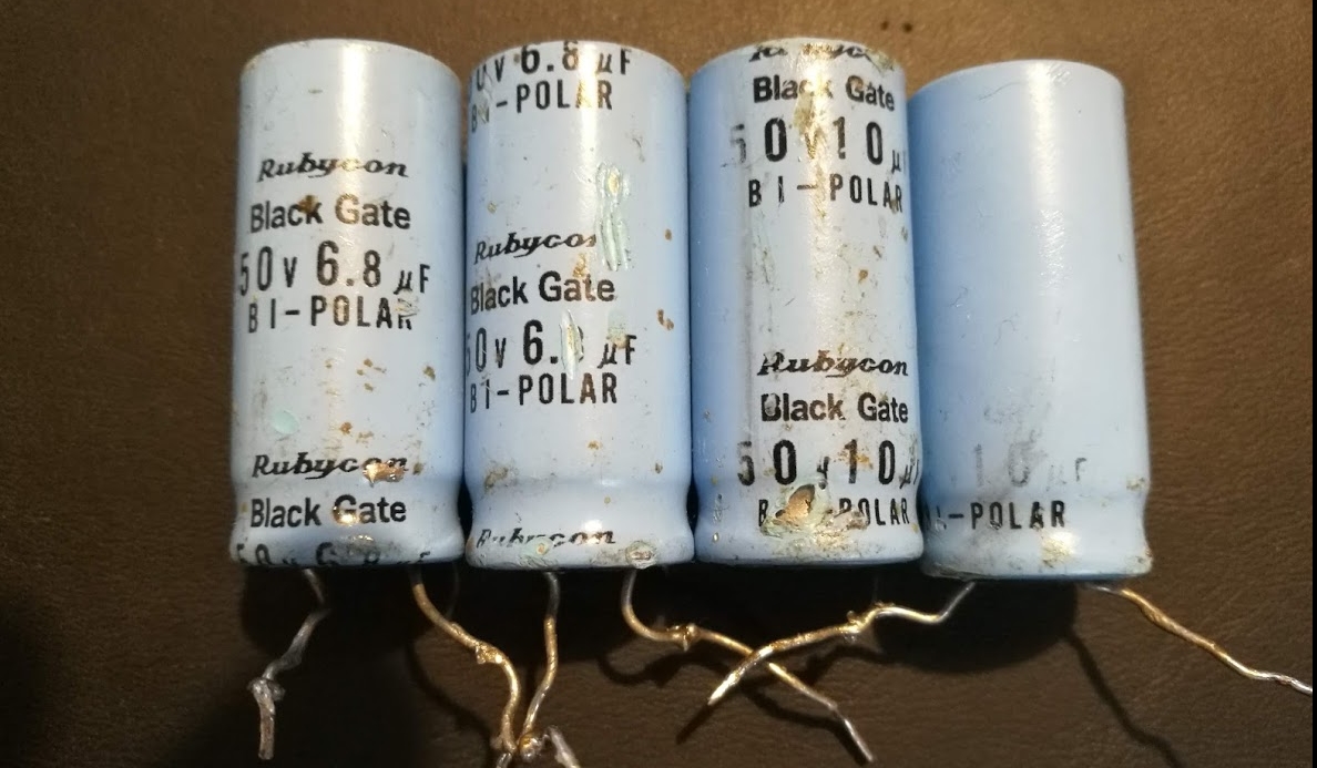

- C'est un condensateur "Bi-Polar" donc non polarsié. Il pourrait s'agir d'un rare et cher Rubycon "Black Gate" de la belle époque de Audio Note. A vérifier.
RE: Les condensateurs mais les bons !
Dans le cas présent il s'agit d'un Blue Gate! Big Grin

Je refais cette paire d'enceintes (3A apogée 290) pour apprendre et me faire la main.
je souhaite refaire les filtres parce qu'ils ont 40 ans. Je vais refaire également les suspensions des HP de grave et les caisses.
Normalement elles devraient repartir pour quelques années et si je me trompe ça sera pas très grave j'aurais appris ! j'y vois un exercice complet avant de me lancer dans des projets plus ambitieux. je vais regarder les filtres et essayer de faire un schema du filtre.

Grand_Floyd a écrit :Dans le cas présent il s'agit d'un Blue Gate! Big Grin
Oui je n'ai pas le souvenir de BG de couleur bleue ...

nicolasd a écrit :Oui je n'ai pas le souvenir de BG de couleur bleue ...
Ton "Oui" est bien péremptoire !
- En voici un exemple en photo pour te rafraichir la mémoire ou améliorer tes connaissances...
Mais là c'est un bipolar "Sky Blue BIW" , pas un BG.
