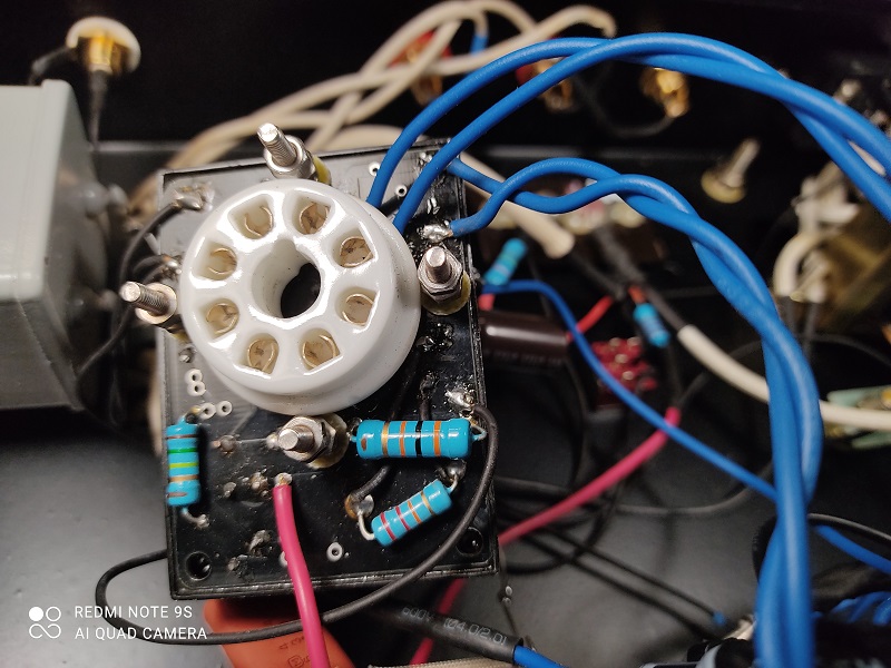

hé bien no! le bruit viens de l'étage entrée
la 6SN7 est monté dans une boite acier moulée dans la résine polyester
qq composants peut être avec un fet inaccessible non réparable.

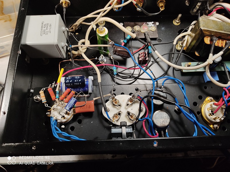

oups!.....
aux cathodes des condos d'alim découpage.....
oui je sais c'est la mode
j'ai monté 30uF160V huile nos pio urss
les cable du 5ctm le Km ? du haut de gamme!!!
les modules a la poubelle
un socket qq composant recâblage de l'étage entrée 6SN7 couplage direct
des deux triodes classique
c'est marquée made in usa mais c'est du shintock
économie du collier condo filtrage, deux rivets et une plaquette
condo 22 uf 450V minuscule polarisée en tète !
