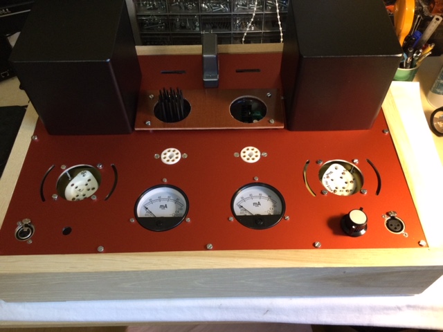

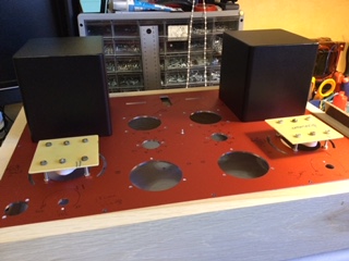

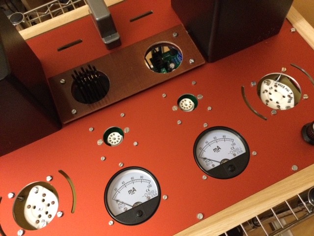

Le SE 814A Philips avance un peu, le voilà équipé de son électronique pour la commande de grille en A1/A2.
Fets de puissance, régulateurs de courant, alims +/- ect.
C’est un peu sacrilège mais pour un proto ça évite une débauche de tubes….
J’hésite pour le tube entrée, 6sn7, 6sh7, Autre octal ?
Des idées ?
Gilles :-)

Bonjour Gilles,
C3M en triode semble mieux adapté, faible Ri......bon loctal, il me semble que sans son blindage ça passe en octal.
Messages : 829
Sujets : 32
Inscription : 28/01/2014
RE: 300b et grosses copines
(30/09/2022-19:00:50)EBA a écrit : Bonjour Gilles,
Bonjour Eric, je note cette bonne idée.
Il y a la EF80 en mode triode qui me fait de l’oeil… qu’en penses tu ?
Ri pas trop mal et mu intéressant.
Comme on attaque une base de Fet de puissance qui représente une très grande impédance..
Je suis passé en supports Noval…..
Gilles :-)
