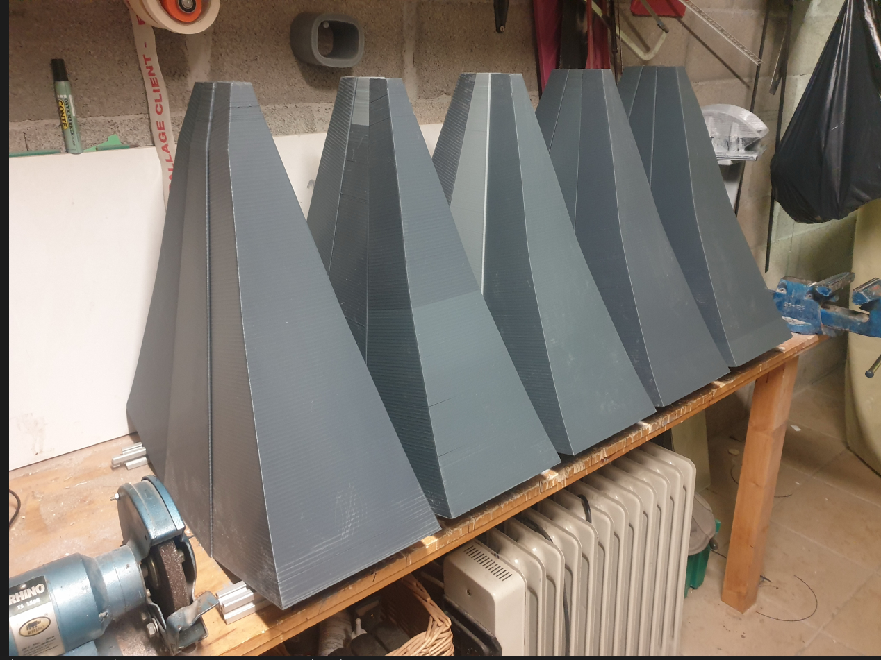

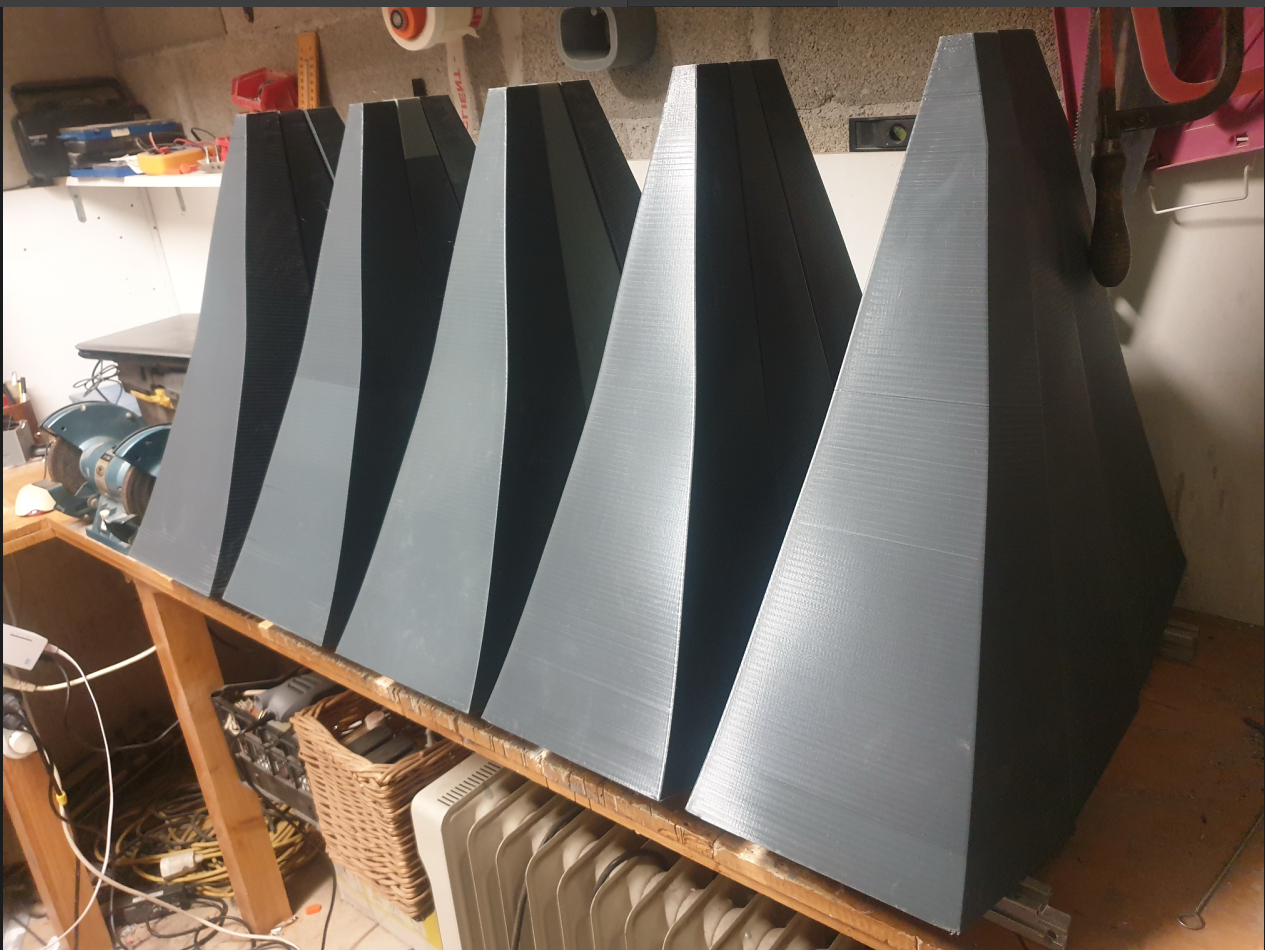

Ouf, les 15 cellules sont imprimées....
Mais il y a encore énormément de travail avant de sabler et coller.

Merci pour la vidéo : c'est impressionnant de voir travailler, une première pour moi, une imprimante 3D !
Le sablage de ta Onken 200 ABS sera plus performant que celle de la version "Wood"
Il serait amusant de comparer les 2 versions sur un système abouti, tel que celui de Gini !
Amitiés
Hervé

Ça va faire beaucoup de sable ... pas trop lourd, ça tiendra ?
@udiophilement,
Nicolas

Bonsoir Nicolas,
Oui cela risque de faire très lourd. Il faudra sans doute faire un support de l'ensemble sur roulettes

gebesoft a écrit :Bonsoir Nicolas,
C'est la question du collage des cellules alourdies entre elles ...

Bonjour et bravo pour ce projet qui me laisse pantois d'admiration.
Je sais que la "tradition manufacturière" pour ces pavillons étaient Le bois, la colle et le sable (et beaucoup de sueur et d'huile de coude).
Puisque on est sur ce projet avec des matériaux et un process vraiment novateurs du XXIeme siècle, pourquoi ne pas continuer à innover.
Je serais moi aussi assez inquiet pour la masse, la rigidité et les propriétés mécaniques de l'ensemble en remplissant de sable.
Aussi, je me suis dit: pourquoi ne pas remplir par une résine chargée(par exemple en poudre de marbre"?
En une opération, on obtiendrait Le collage des cellules et une homogénéité des caractéristiques mécaniques de l'assemblage des cellules...
Qu'en pensez vous?
Il faudrait connaître le litrage intercellule à remplir pour avoir une idée du prix et de la masse ajoutée.
Amicalement
Alain

Audaxix a écrit :Aussi, je me suis dit: pourquoi ne pas remplir par une résine chargée(par exemple en poudre de marbre"?
L'intérêt du sable pour amortir, c'est que l'énergie est dissipée car les grains sont libres entre eux et donc ne forment pas une masse homogène qui aurait sa raideur ... si tu veux couler un truc, le moins mauvais serait un produit mou plus visqueux qu'élastique.

Bonjour à tous , bonjour Alain,
L'idée de la résine chargée de marbre pour remplir les cellules me semble très bonne. Je me renseigne car je ne connais rien à ce principe. Le collage des 15 cellules entre elles sera fait avec de l'araldite. On ne peut pas faire autrement !
