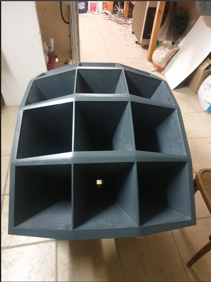

j'avais contacté Markus Glug pour pour une paire de réplique, le prix était entre 2500€ et 2700€ suivant la finition. Le problème était que son plan était faux. Les 5 cellules ( verticales) du haut et du bas font 19.4 cm. Les 5 cellules( verticales) du milieu font 20 cm. Les 15 cellules (horizontales) font 19.4cm. Ces cotes sont mesurées sur les Onken 200 wood de Gille.N. Cordialement. Dominique.

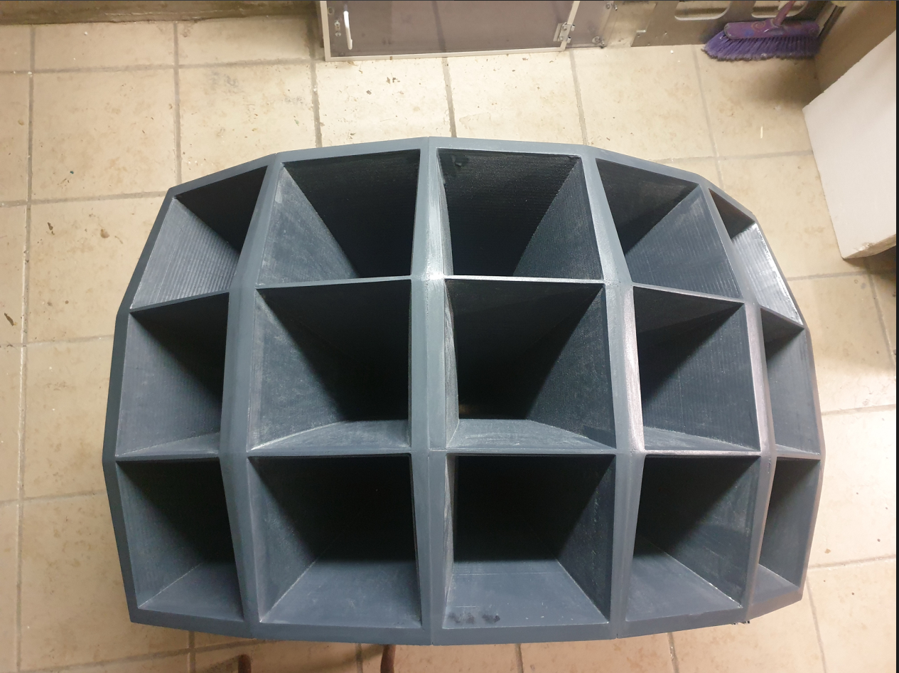

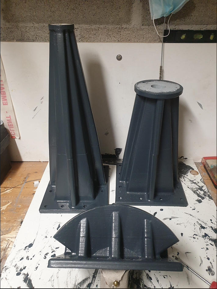

Au sujet des cotes: 6 mm sur une structure en bois sablée pesant plusieurs dizaines de kg sont du à la déformation ! Bonsoir, Les 2 throats pour : à gauche Lamar M1 et Goto SG-5880 et Onken 555 à droite. Au centre la jonction throat/15 cellules.
