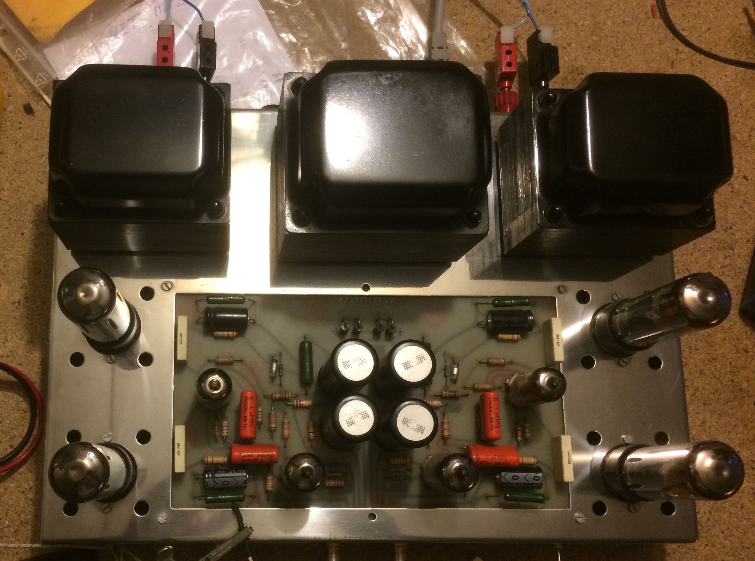

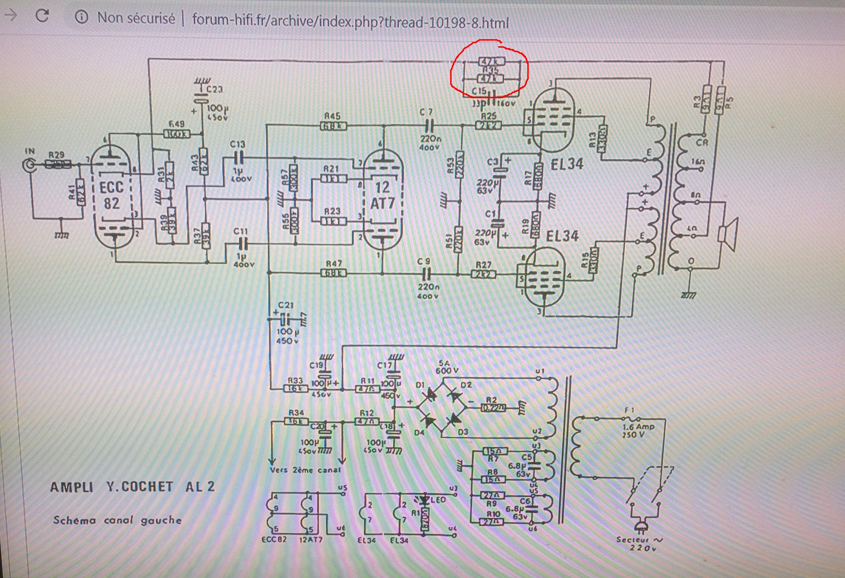

Un ami m'a confié un Cochet AL2 qui selon lui serait en surchauffe ...
C'est le transfo d'alimentation qui l'inquiète . J'ai mesuré 55° au niveau des tôles (ambiance à 16°, la cave est fraîche !) après 5h de fonctionnement , pas d'évolution après 10h.
Résistances et condensateurs sont dans les tolérances.
Merci par avance pour vos retours d'expérience sur cet ampli.
