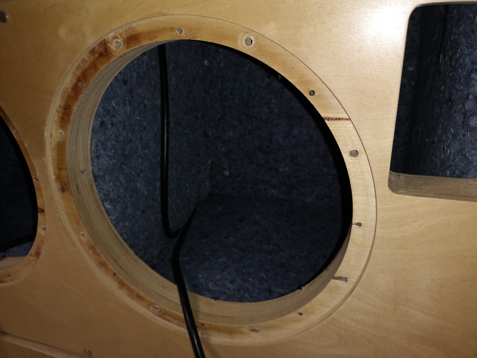

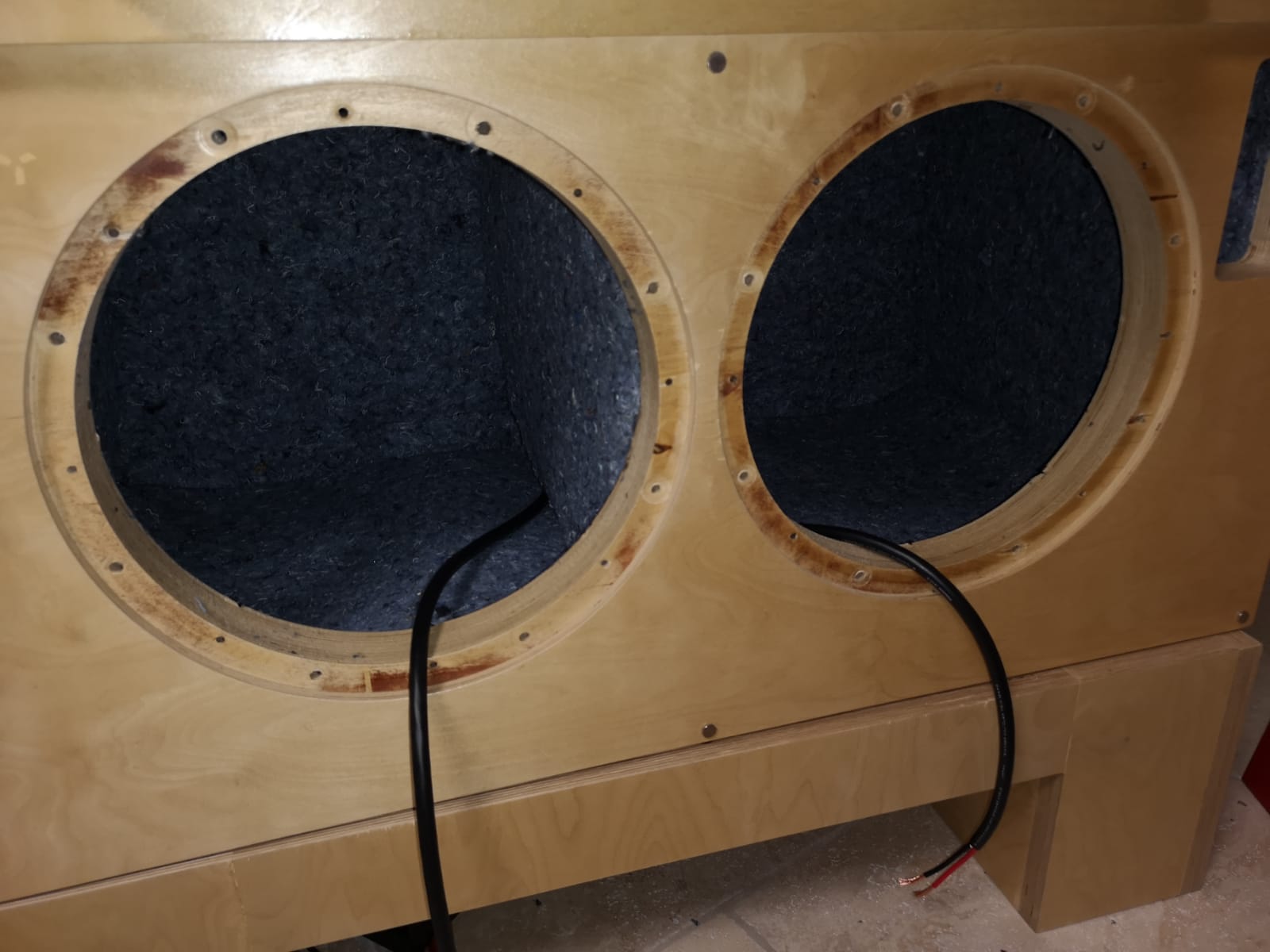

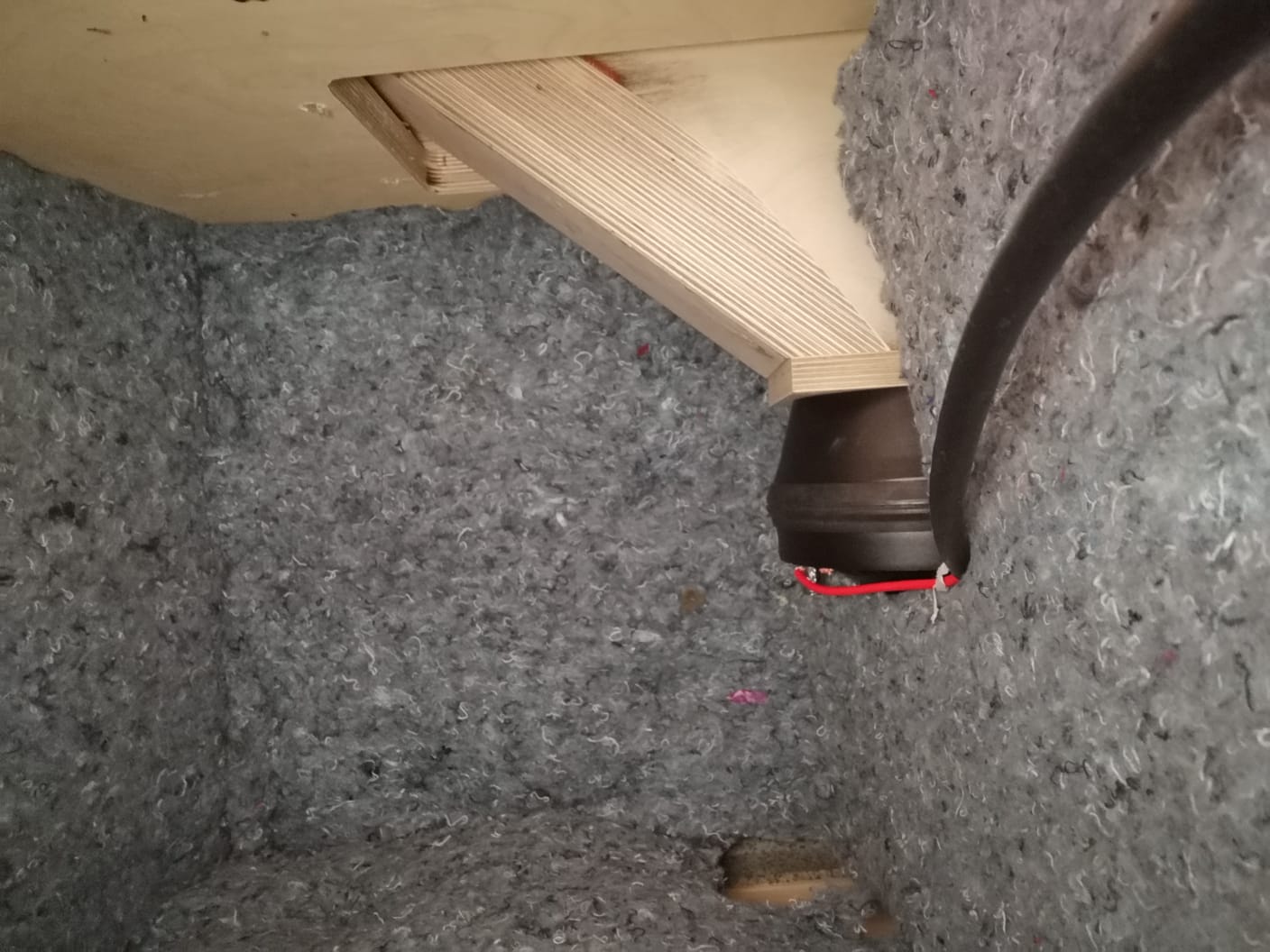

Capitonnage interne de la première enceinte terminé, incluant la pose d'une paroi de métisse de 10 cm qui divise le caisson en deux volumes distincts... Prochaine étape, les mesures!

omousis a écrit :incluant la pose d'une paroi de métisse de 10 cm qui divise le caisson en deux volumes distincts..
Attention, les 2 évents de la caisse sont calculés pour le volume total, cette séparation risque de perturber l'accord ... Vérifier à la mesure de courbe d'impédance .

C'est une remarque intéressante... Je pensais que la séparation en métisse était pertinente pour amortir les ondes stationnaires longitudinales, comme le précise Ibre pour des caissons très proches des TSM1... Mais je ne m'étais pas posé la question de l'accord des évents!

juste à vérifier aux mesures, avec et sans ... j'ai déjà eu ce type de soucis ...
