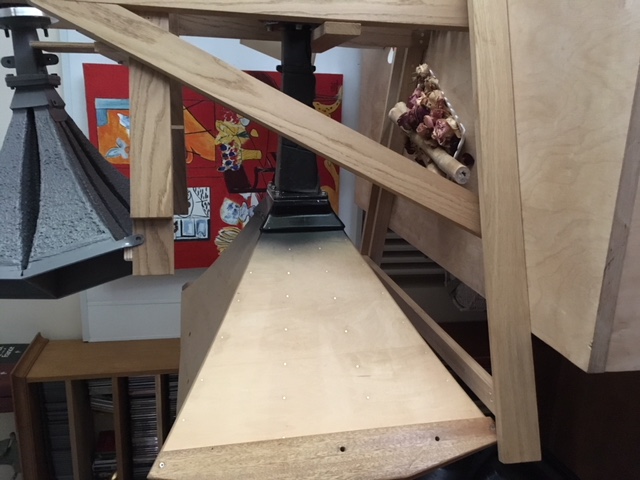

C'est vrai que le placement juste du micro est un vrai problème.
A courte distance de mesure, l'erreur de parallaxe me semble trop grande dès que la distance entre les centres d'émission des différents hp est grande. Ici, avec un 30 cm dans le grave, plus un pavillon au dessus, c'est déjà le cas. D'autre part, si on veut se mettre à la position d'écoute, environ 3,5m dans le cas présent, on récupère alors trop de signal indirect, malgré le fenêtrage.
Avec une coupure vers 1200Hz, je devrai m'en sortir et trouver une position intermédiaire satisfaisante, peut-être vers 2 m.
Pour l'anecdote, je me souviens avoir eu d'énormes difficultés à faire ces mesures pour positionner la voie grave de mon système principal avec sa coupure basse à 220 Hz.
Dans ce cas, j'ai dû faire beaucoup à l'oreille, car la mesure me paraissait incapable de résoudre complètement le problème. Quand à sortir des enceintes d'environ 400 kg sur la terrasse pour s'affranchir des réverbérations...

J'ai aussi essayé plusieurs positions de la compression sur la Petite Onken. mon système de mesure n'est pas opérationnel pour caler les impulsions alors j'y vais au ressenti.
Je coupe à 1200 Hz avec un filtre 12 dB GPA N1200-8A et j'inverse la polarité sur la compression.
Finalement j'obtiens le son le plus clair et fluide à l'oreille en avançant la compression par rapport au 414 et en essayant d'aligner au mieux les menbranes.

Christophe,
Au final, c'est un peu le cas de mon système 4 voies.
Par contre, pour ce petit moniteur, je n'ai pas la profondeur suffisante dans mes étagères et il ne doit pas déplacer de plus de 5 ou 6 cm devant.

Merci Gilles,
l'alignement géométrique des diaphragmes et les diagrammes d'émission (dispersion H/V) complémentaires des pavillons grave/bas-médium/médium/aigu
est La Solution...esthétiquement (notion très relative au WAF) cela me plait et doit bien le faire !
Physiquement, c'est la voie directe pour une écoute à filtrage minimaliste préservant la "cohérence spatio-temporelle".
