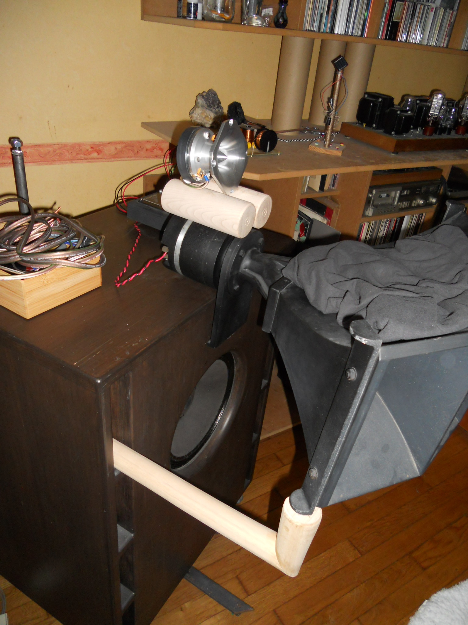

J'ai aussi essayé plusieurs positions de la compression sur la Petite Onken. mon système de mesure n'est pas opérationnel pour caler les impulsions alors j'y vais au ressenti.
Je coupe à 1200 Hz avec un filtre 12 dB GPA N1200-8A et j'inverse la polarité sur la compression.
Finalement j'obtiens le son le plus clair et fluide à l'oreille en avançant la compression par rapport au 414 et en essayant d'aligner au mieux les menbranes.

Christophe,
Au final, c'est un peu le cas de mon système 4 voies.
Par contre, pour ce petit moniteur, je n'ai pas la profondeur suffisante dans mes étagères et il ne doit pas déplacer de plus de 5 ou 6 cm devant.
(désolé pour l'affichage des photos qui se mettent toutes seules en paysage alors qu'elles ont été prises en portrait ?)
