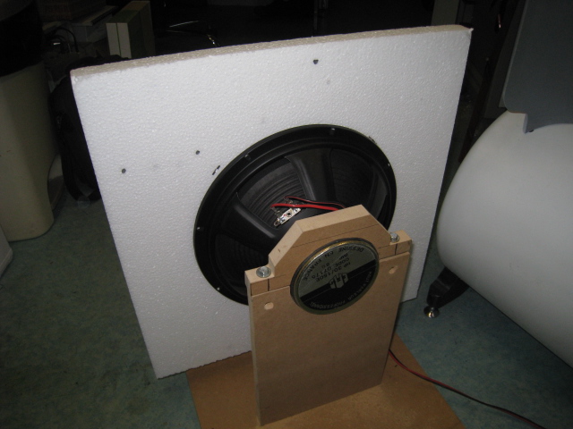

RE: inspiré de INFRA FLEX Façon JR
C'est collé !
J'ai allégé la pièce de centrage.
J'espère faire des essais demain après midi.
Gérard

Assez décevant..
Le grave est vraiment très propre à niveau moyen, mais...
Il manque d'impact et le rendement est plus faible que le H-Frame qui est à côté, sans doute que mon HP est un peu anémique, mais si on monte le volume ça se gâte...
Sur l'intro de "Speak to me" des Pink Floyds, les battement sortent très bien et on voit la membrane bouger.
En balayant avec un générateur BF de 20 à 1K, on ne remarque pas de résonance particulière, mais les coins semblent vibrer davantage que le centre.
En fonctionnement le HP vibre légèrement.
Si on monte le volume, le son du polystyrène apparaît rapidement et ça devient plutôt désagréable
Peut être que l'ajout d'un cadre peut améliorer le rendement, cela reste à essayer.
Pour le moment, le H-Frame est loin d'être détrôné, bien meilleur rendement, mais surtout du grave ferme et de l'impact.
Je vais faire quelques mesures.
A suivre

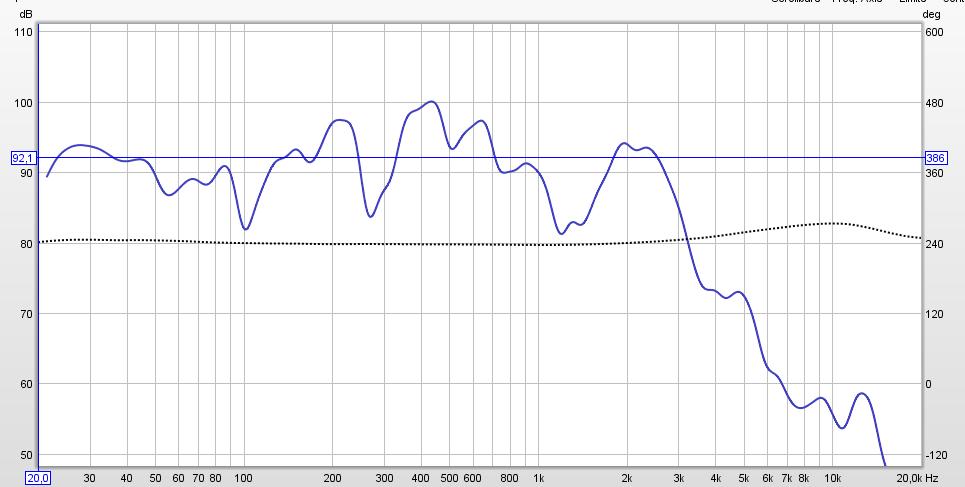

Voici une première mesure à 50cm 1W à 1kHz :

A la même distance, même niveau le H-Frame :
Le niveau est à peine plus faible, mais à l'écoute c'est beaucoup plus fort.

Si je tiens seulement deux coins opposée du carré de polystyrène entre mes doigts, le grave apparaît, bien propre.
C'est assez surprenant.
Il semble que le problème provienne de la liberté des extrémités de la plaque, le fonctionnement en piston n'améliore donc pas les choses...
Je vais confectionner un cadre.
Gérard
