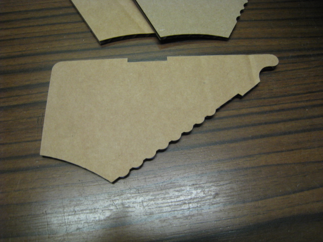

Les pièces de liaison après découpe au laser.
Déposées sur la membrane, l'ajustement est parfait, il y en aura 8 j'ai pu me payer le luxe de suivre les ondulations de renfort, il reste à coller.
L'encoche sur le dessus correspond à un disque en carton de 150mm de diamètre pour tenir l'ensemble lors du collage.
Gérard

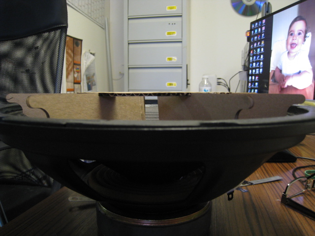

Le total des pièces ne pèse que 18g
Présenté sur le HP, rien ne dépasse...
Il reste à coller !

Bonjour Gérard,
Superbe assemblage de surcroît bien cogité....... mais ça rajoute du poids à l'ensemble mobile et donc diminue le rendement qui peut être compensé par l'ampli avec des Wts .
Quant à moi je m'oriente sur une autre piste; rigidifier la membrane par deux cornières en bois , de 15x15, disposées en diagonale et incrustées/collées dans le polystyrène, préalablement "saigné" à l'aide d'un cutter ou lame de scie à métaux .... l'idéal aurait été de trouver une forme T , mais ça n'existe pas dans cette matière.
Quant à la colle que j'utilise, elle provient de chez Bostik et sert à encoller des étiquettes sur diverses formes et matières .....essentiellement plastique et à base de billes de polypropylène.
Cette colle à séchage rapide ne fond pas le poly... et me sert également dans mes assemblages bois..... au bout de 24 H de séchage, je te mets au défi de désolidariser les pièces assemblées: c'est les fibres du bois qui "lâchent".
J'en dirai un peu plus la prochaine fois....avec photos à l'appui pour que ce soit plus clair.

Bonjour Jean René,
J'ai vu chez Leroy-Merlin Bordeaux du T en PVC de couleur claire assez léger et rigide en 15*15, ce n'est guère plus lourd que le bois.
Sinon, il y a toujours la possibilité d'incruster des lattes en balsa ou peuplier.
J'ai trouvé une plaque de polystyrène expansé de 500*1200mm et 3cm d'épaisseur.
Le poids est de 101g pour un morceau de 500*500
J'ai enlevé un peu de matière sur mes pièces de liaison en carton, il reste 15g.
Je peux en enlever encore.
Je vais coller et ferai des essais les jours prochains.
