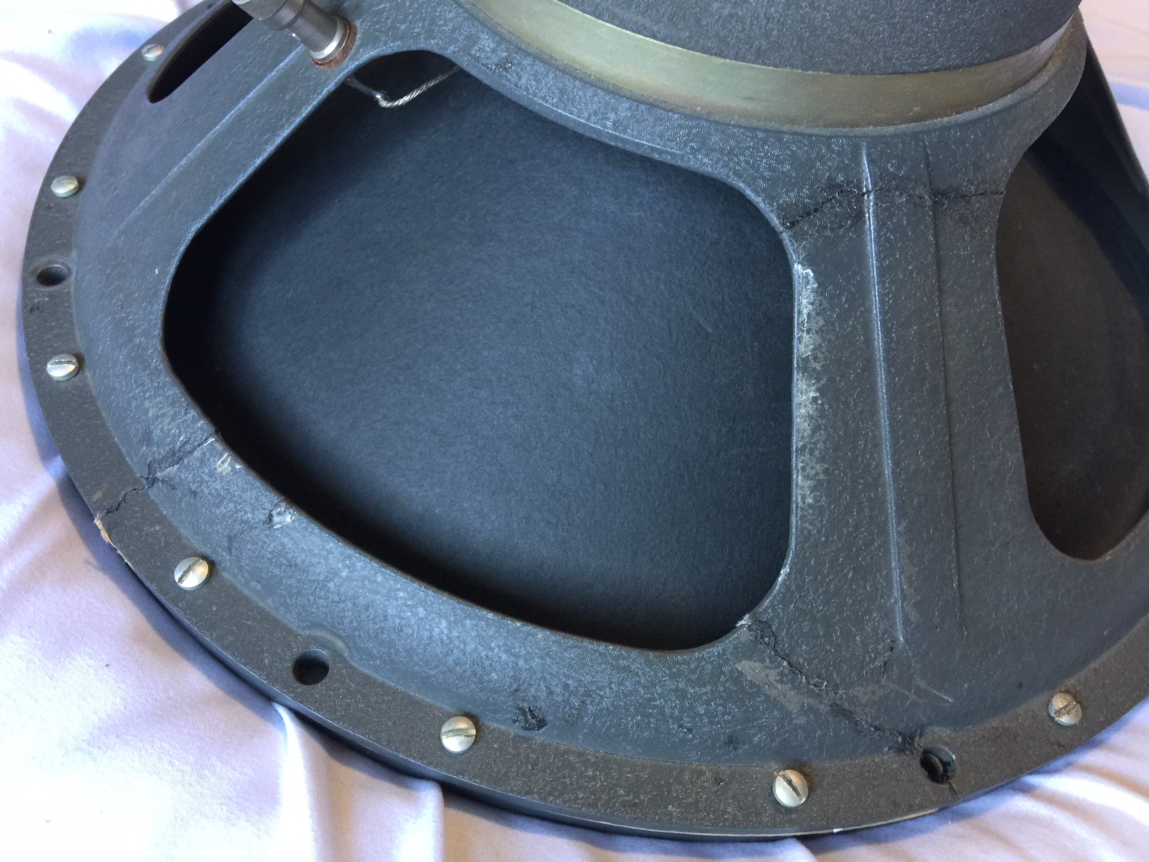

Un HP Altec 515A à été livré à mon domicile avec le saladier fendu en trois endroits. Il est inutilisable. Je recherche pour le replacer un saladier de 515 A ou de 515 B.

Si c'est juste fendu, il faut peut être considérer les progrès des différentes colles.
La Cyanolit extra fluide s'immisce par capilarité, les surfaces etant jointes.

RE: Cherche saladier ALTEC 515 A (hollywood) ou 515 B
les 515 A ont leurs saladiers coulés en une sorte de zamac,
ce métal ne se soude pas à ce que je sache .
désolé pour Philippe.
Si cela se soude.
Les pièces que je faisais ressouder étaient en zamac
Bien sûr ce n'est pas tout à fait aussi solide ( environ 75 % à la flexion , nous avions fait des tests sommaires à l'époque ), et c'est bien mieux que de la colle Rolleyes
Le châssis du HP ne travaille pas en flexion.
C'était de la soudure au fil ( SMI )
Philippe, vous ne risquez rien d'essayer ( foutu pour foutu Tongue )
Au fait, elles sont ou ces cassures ? ( photos ? )
Selon des doc c'est un alu moulé, hors les alus moulés (AS7G...) se soudent très facilement (TIG) c'est même dans les process de réparations ou reprises de fonderie ... par contre attention aux déformations ...
Attention , il y a plusieurs types de zamac
Si ça casse '' comme du verre '' ce n'est pas possible ( zamac bas de gamme low cost )
S'il est un peu '' élastique '' c'est OK
Je ne pense pas que Altec tirait sur la qualité des saladiers.
ce n'est pas du zamac !
En manipulant le haut-parleur, la partie fragilisée m'est restée dans les mains. J'ai choisi de la recoller avec de la colle époxy pour métaux. Le résultat est très satisfaisant. La réparation semble solide. J'ai pu remonter la membrane. De plus, la couronne métallique qui, sur le 515A, permet de fixer la membrane au sommet du saladier vient renforcer l'ensemble. Je joins les photos du haut-parleur réparé !
