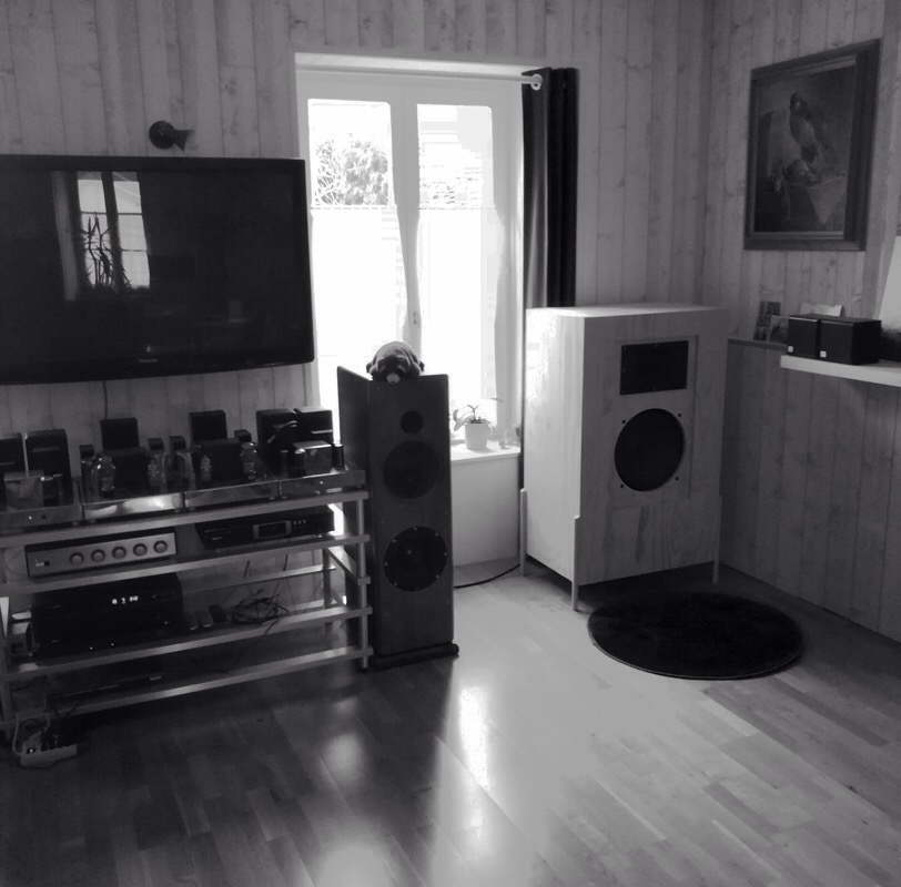

ah oui quand meme ! elles en imposent !!!
on se rend mieux compte de leur taille...
simple mais surprenante ? Cool
Romain
Encore une magnifique réalisation !
Bravo Gilles tu as vraiment de l'or dans les mains (et dans la tête aussi :-) ) J'adore le veinage du bois. Tu vas vernir ?

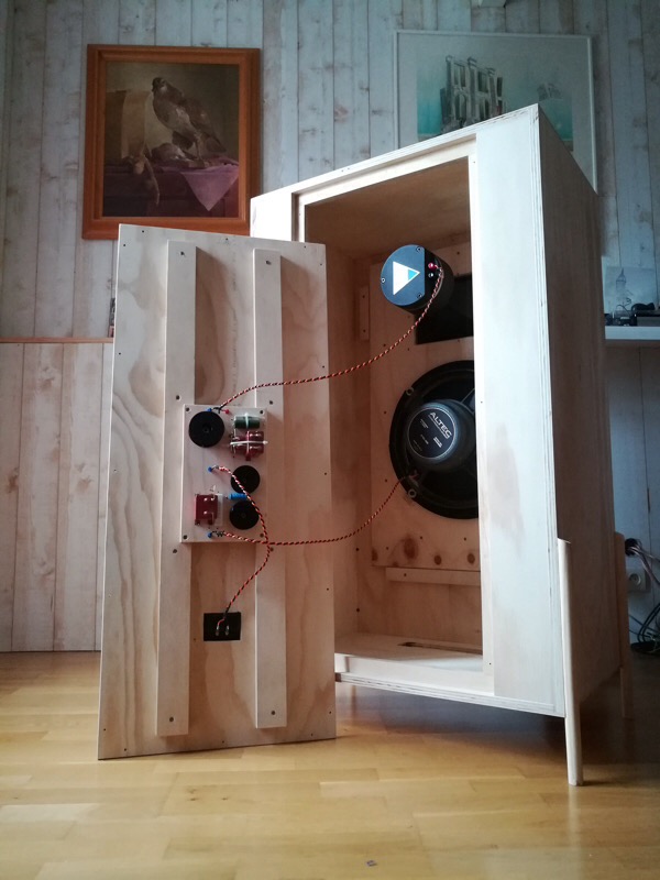

Ton travail sur les filtres : le dégrossis tu déjà avec un filtre actif ou vas tu directement aux mesures + calcul et conception ?
Franck
Franck
pour la finition je ne sais pas encore !
j'attaque toujours mes filtres en faisant les mesures des hp et j'avise en fonction !
en filtrage actif , les composants qui font le filtre passif ne peuvent pas etre pris en compte donc ce n'est vraiment interessant comme démarche .
Filtre terminé, on fermeeee !
Les SHINDO Latour sont prêtes à faire le bonheur d'un audiophile passionné !
Pour le plaisir des yeux aussi !
Bonjour et bravo Gilles.
Travail d'artiste comme toujours.
Amicalement.
Jean

avances tu avec ton filtrage de tes hp JBL ?
Bamboufou a écrit :merci Jean
Jusqu'ici en 6 dB, au pif avec 1,8 mh en passe bas du Jbl 2123 h et 15 mf en passe haut de la compression 1,5" Jbl 2451j, pas très convaincant.
Sur le site Jbl je ne trouve nul part de filtrage passif entre ces 2 hp. Sinon le mle 4345, entre 2122 et 2421 en 12 dB.
Bien entendu, je n'ai pas le savoir ni le matériel pour affiner.
