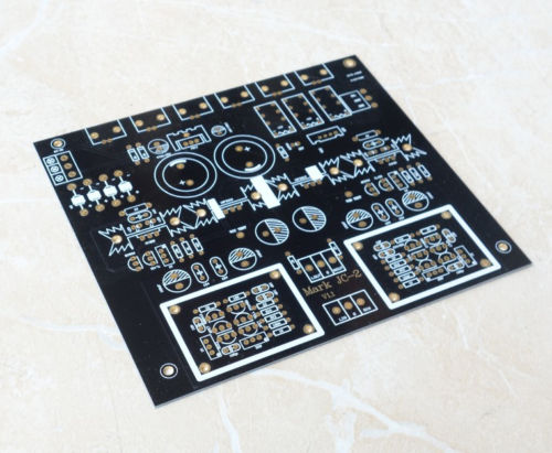

Le circuit imprimé porte la référence Mark JC-2 V1.1 (photo JC-2_3).
L’un des 2 avis donnés sur le site dit que le schéma est un clone du circuit N°2 de John Curl qui a conçu des préamplis RIAA et ligne pour Mark Levinson. Mes recherches sur le net sur ce Monsieur et la Société en question aboutissent à 2 schémas qui s’apparentent à la structure implantée sur le circuit imprimé de l’appareil d’audiophonics mais dont le schéma serait un mix des 2 par rapport au nombre et la valeur des composants (dont les deux résistances de 20R et les 2 potentiomètres). L’alimentation symétrique régulée est mesurée à 14,9 V sur chaque polarité.
Je joins les 2 schémas et photos de l’ensemble avec le détail du circuit ligne.

1-les 3 photos de la carte câblée avec la mention “Reference only�? ne correspondent pas à celle de appareil emprunté.
2-la carte câblée avec la mention “Reference only�? utilise un circuit imprimé différent de celui de la photo où il est figure nu.
3-le diagramme d’interconnexion par contre est représenté avec le cuivre des cartes “Reference only�?.
4-quant au schéma donné il ne comporte pas la résistance de 510R ni le potentiomètre de 1K mentionné dans l’instruction de réglage !
Indépendamment de toute ressemblance avec mon appareil la documentation du vendeur laisse à désirer…
Mais je note dans la photo du circuit imprimé nu que la partie pré-ampli linéaire correspond exactement à celle de l’appareil emprunté et la partie alimentation/sélection des entrées est très proche.
De plus mes 2 autres schémas m’ont permis de recouper avec ce dernier point 4 et d’interpréter les données de la façon suivante concernant le schéma de l’appareil emprunté.
La résistance de 510R serait LR5 et ferait 560R.
La résistance LR2 de 560R serait remplacée par un potentiomètre de 1K.
Ainsi il faudrait régler un courant de 2mA dans LR5 avec l’ajustable de 200R tout en réglant l’offset avec l’ajustable de 1K.
