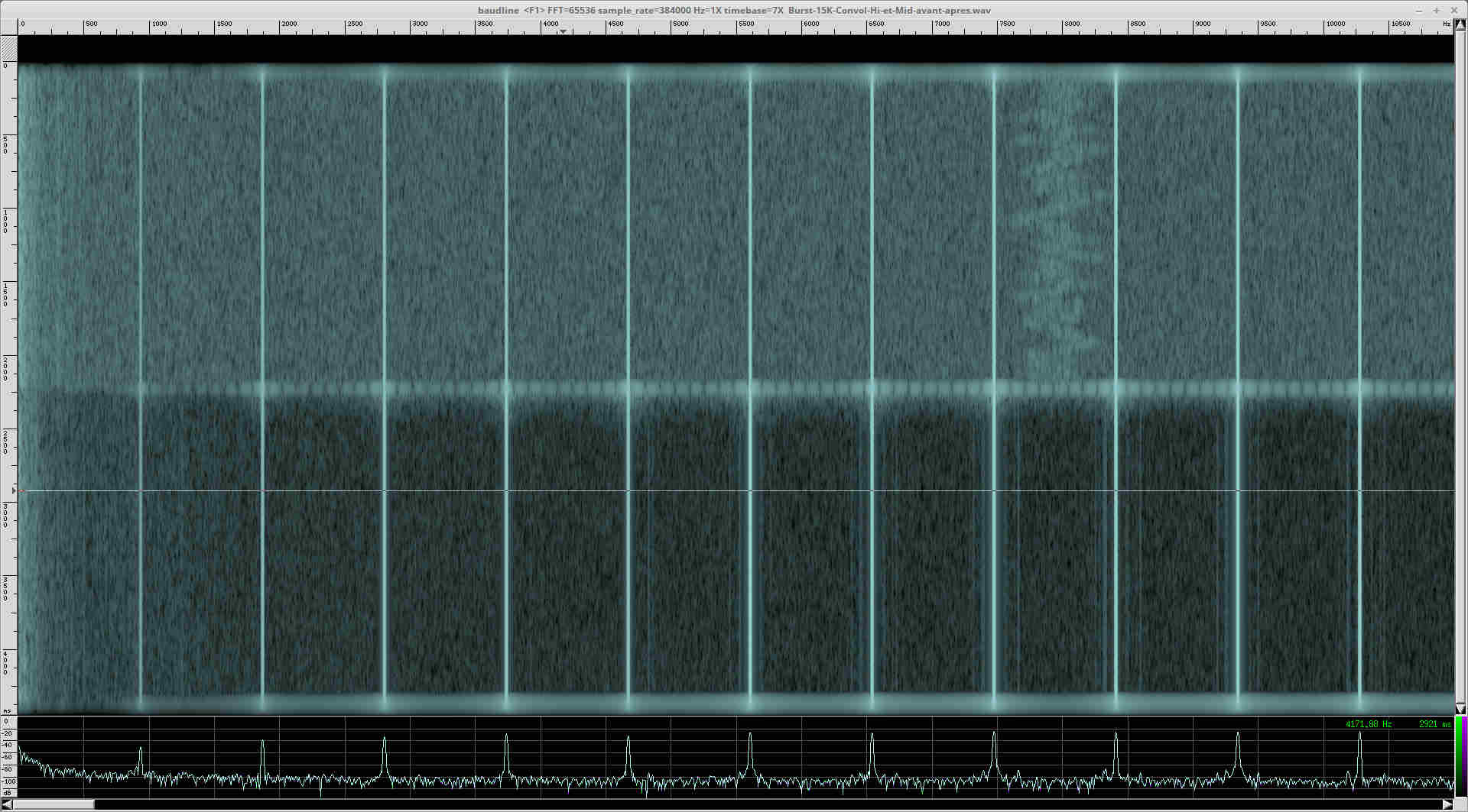

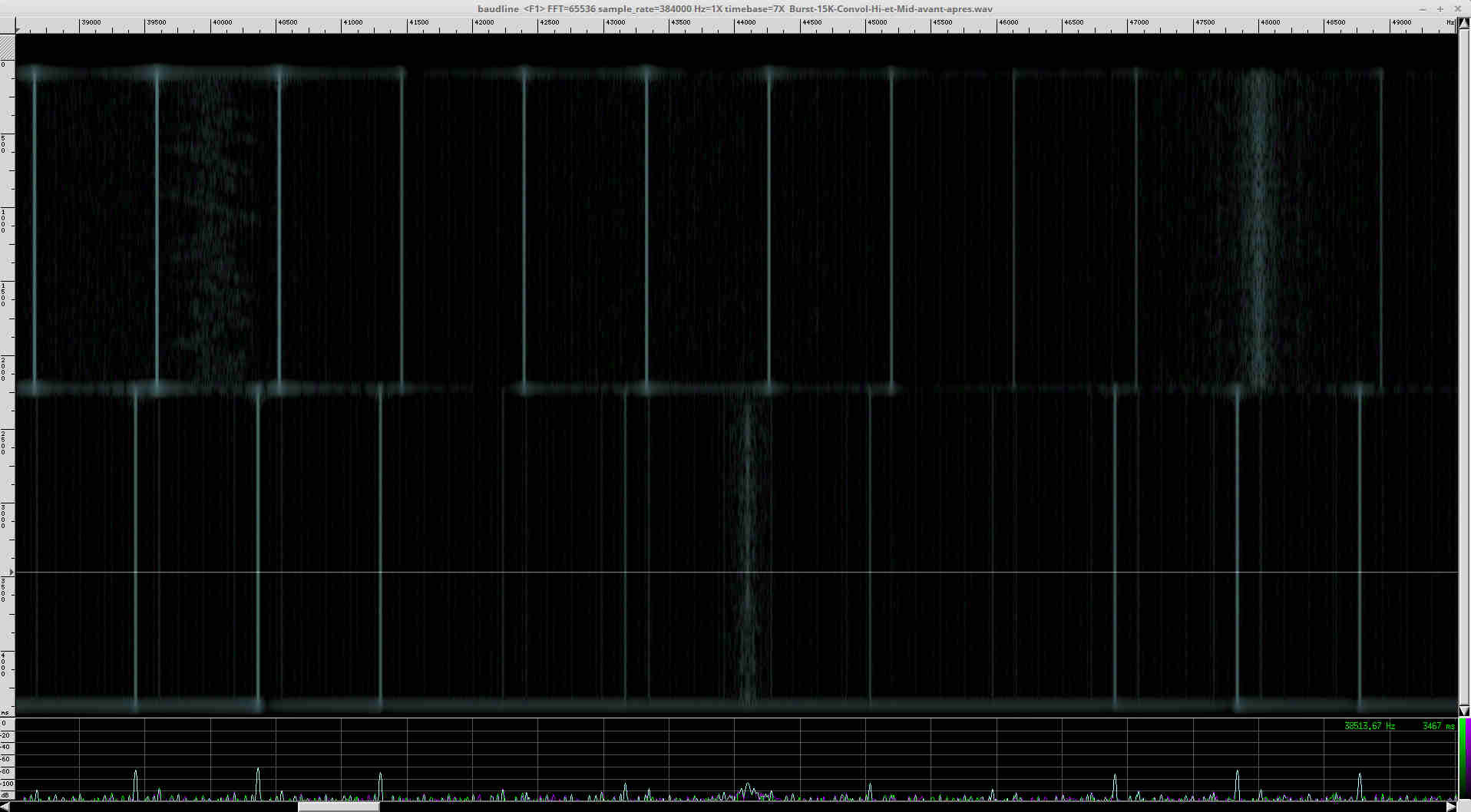

J'ai revu un peu la chaine de mesure en collant un écouteur en sortie "pour voir" :
j'avais bien un soucis de câble, ou plus exactement de connectique, j'ai du remplacé une des prises XLR (des scruitchscruitch dans certain cas sinon), je n'ai pas pu m’empêcher a cette occasion de relier les broches 4 (carcasse) des xlr a la masse électrique.
Pour finir, j'ai revu certaines bases de réglage comme la répartition des gains, c'est bien moins bruyant ainsi.
Sur oscillogramme cela ne se voit pas vraiment mais le bruit a bien reculé, cela s’entend très bien, y verras tu toujours ce bruit à 8 khz ?
wav avant / après modif chaine mesure :
https://www.partage-fichiers.com/upload/cqyjq1ys/
en impression écran pour illustration, avant et après modification de la chaine de mesure, pour l'ensemble pav de bas médium et médium aigu.
Pas de grosse différences visuellement, sauf en cherchant dans le détail, différence entre les premières impulsions reçu puis après 40 ms env, ou je pense, la réverbération de la pièce viens se mêler a l'onde direct :
![[Image: 447200burst15k1periodeavapres.png]](https://img15.hostingpics.net/pics/447200burst15k1periodeavapres.png)
Aurais tu une recommandation en interface micro, sachant que tous se passe sur un PC dédié dans mon système (stockage SSD, lecture, convolution et répartition des voies, conversion intégrée sur carte son asus essence stx2, et logiciels de mesures)?
Bonsoir Greg
la nouvelle répartition des gains a fait du bien niveau du bruit :
Cette fois le bruit numérique est à 44.1KHz :
Comme si cette fois l'interface usb du micro fonctionnait à 44.1KHz puis était ré-échantillonnée à 384KHz. La fois précédente elle devait échantillonner à 48KHz. Etonnant, comme si l'OS faisait comme il voulait...
Après tout dépend de l'utilisation de ces mesures. Le ré-échantillonnage est gênant si elles servent à calculer un filtre inverse genre correction d'acoustique par filtre FIR.
Dans le cas présent, analyse de trains d'ondes dans le domaine temporel il n'est pas gênant. Peut être une erreur plus importante en bout de bande vers les 20KHz.
Si la carte son utilisée pour la lecture possède des entrées, utilises les. Dans ce cas le préampli micro usb peut servir de préampli analogique en branchant une sortie monitoring sur une entrée de la carte son.
Ainsi tu seras certain de la bonne synchronisation entre mesure et excitation. Et le convertisseur AD est probablement meilleur.

Merci pour ton analyse Joël.
Le bruit a 8 kHz a bien tout simplement disparu.
Concernant le bruit numérique un coup a 48 et un coup a 44.1 c'est surprenant, je ne l'explique pas, même si il y a forcement un bonne raison.
