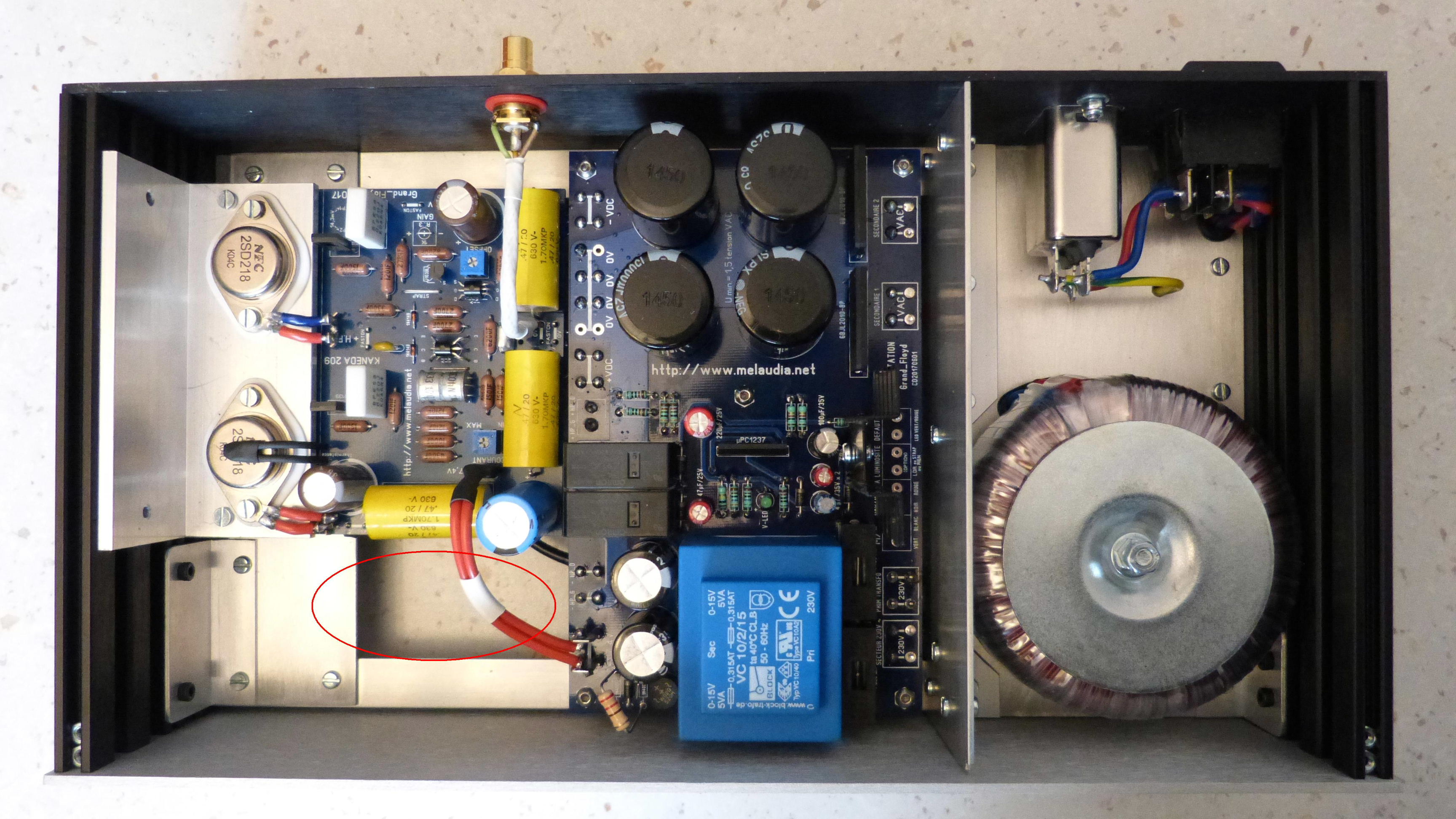

Comme promis je reviens sur mon problème de déclenchement de la protection en courant continu.
Je suis conscient que mon message paraîtra long mais je veux donner des détails car si je me suis écarté volontairement du droit chemin de la réalisation stéréophonique, c’est par contre par contrainte que j’ai dû commencer ma réalisation la première semaine d’octobre et au final ce souci de déclenchement résulte d’un enchaînement de choix inopportuns, pressé que j’étais par la date butée d'Ablon. Et puis je tiens à ôter tout doute technique sur ce grand Projet.
J’ai supprimé ma résistance et remis les 3 diodes : bien sûr le déclenchement que j’ai rencontré n’est pas lié à la valeur de tension auxiliaire, pas plus qu’à celle du +/- 15V d’ailleurs et est totalement indépendant de la carte Amplification réglée selon la procédure et alimentée par la carte Alimentation.
La raison est bien ailleurs et les amplis écoutés à Ablon ont exprimé tout le potentiel des schémas du K209-Grand_Floyd et celui des composants (dont le tri) de la Commande Groupée assurée par Dominique et sa femme. Encore un grand MERCI et BRAVO à vous trois dans la conduite et réussite de ce premier grand Projet MELAUDIA.
Mais d’abord revenons à cette matinée du 7 octobre.
Fébrile, je mets sous tension le 1er Bloc mono que j’ai terminé de câbler. Je note les "tensions moyennes" car le secteur fluctue fortement ce matin.
Tension auxiliaire : 23,7V. Bigre le transfo moulé chute moins que prévu ! Quand le secteur monte régulièrement à 245V j’atteins 24,3V et parfois dans ses plus grandes excursions je frise les 25V. J’ai en tête qu’il faut 17,4 V et que Grand_Floyd a rajouté des diodes en série pour abaisser la tension trop forte du transformateur moulé.
Tension 15V : 16,6V sur chaque polarité.
Je fais le réglage préconisé. Dominique a écrit que le transfo moulé chauffait, le mien est à peine tiède après une demi-heure. Je pose le capot au dessus des câbles de mesure pour favoriser le confinement. La tension PT1/PT2 descend régulièrement tandis que l’offset bouge moins.
Je réajuste PT1/PT2 et par curiosité en réglant l’offset explore la plage du potentiomètre (avec un œil sur PT1/PT2) et constate que je déclenche la protection avant même d’être en butée. Surprise ; je déclenche aux environs de – 0,5V et de + 0,6 V. Pourtant l’électronique de protection est régulée à 12V !
1er choix inopportun : l’heure tourne et j’attribue rapidement ce comportement à la tension auxiliaire trop élevée. Je mets le potentiomètre en butée et cherche à baisser la tension en remplaçant les 3 diodes par une résistance 2W.
150R : Led maintenue au rouge.
180R : Led maintenue au rouge.
220R : Led passant au vert et 18,4 à 18,8V. Ouais j’ai trouvé. Et c’est comme ça que mes blocs mono sont allés à Ablon après avoir été sous tension toute la nuit et réglés au petit matin du 8 octobre avec une tension très stable PT1/PT2 de 20 mV et un offset quasi nul.

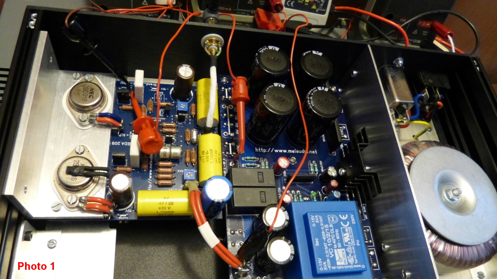

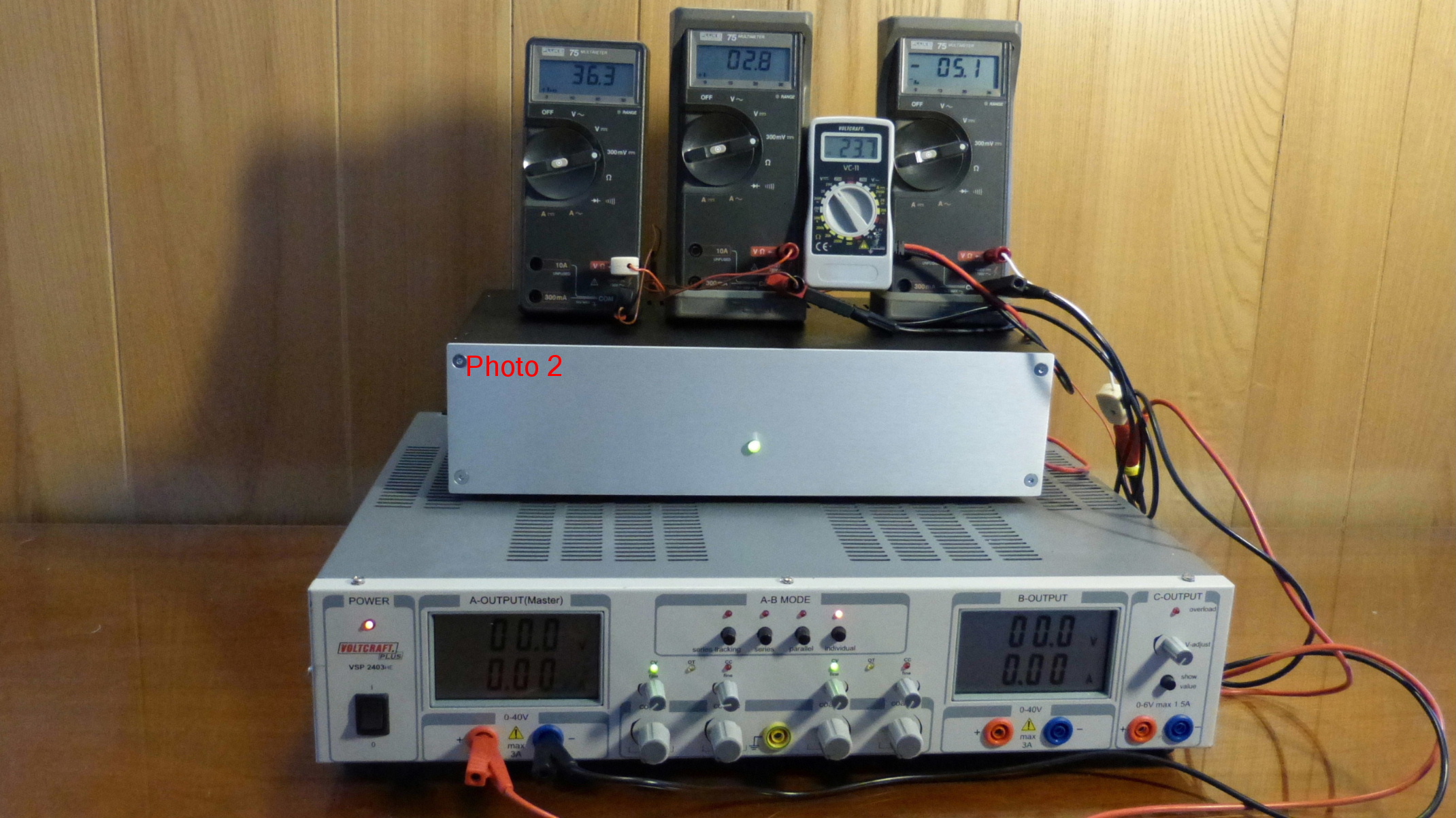

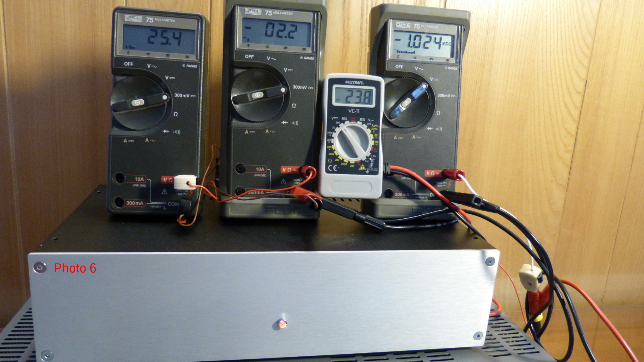

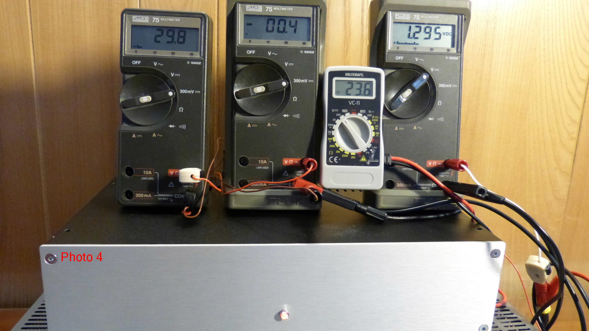

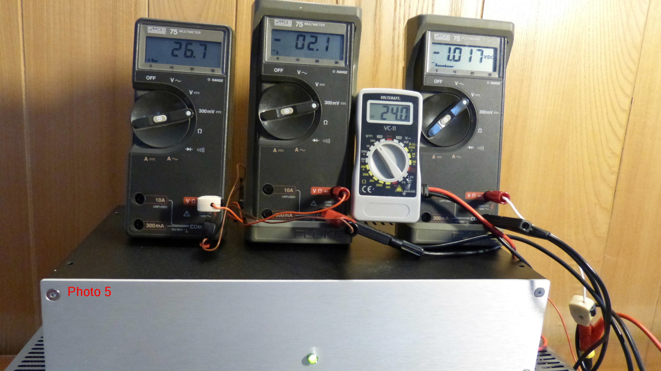

Je joins les photos qui d'ailleurs ne respectent pas l'ordre de téléchargement... alors après plusieurs tentatives je les ai numérotées .
1= les points de mesure internes : PT1/PT2, tension auxiliaire,+HP-D. La masse et +HP-G étant repris sur les bornes de test banane 2mm de la face arrière.
2= à la mise sous tension et après temporisation on lit les valeurs de PT1/PT2, offset HP, et tension auxiliaire du Bloc puis l'offset fantôme.
3/4/5/6 :Led Vert/Rouge selon les seuils de basculement prévus de l'offset fantôme. Noter que pendant ces manips la tension PT1/PT2 décroit tranquillement et atteindra ultérieurement sa valeur réglée de 20mV conjointement à un offset inférieur au mV.
Compte tenu de la grande stabilité de l’offset en sortie du K209-GF après stabilisation et aussi de sa valeur maximale à la mise sous tension toujours inférieure à 50mV (sur mes deux blocs), et si Grand_Floyd confirme mon propos, mon aventure pourrait intéresser ceux qui utilisent cet ampli en HR et craignent pour leur chères membranes. A priori ils pourraient diminuer notablement le seuil de cette protection si un dysfonctionnement sérieux de la carte Ampli en écoute de croisière se produisait puisque toute anomalie à la mise sous tension protège le HP quel que soit ce seuil.

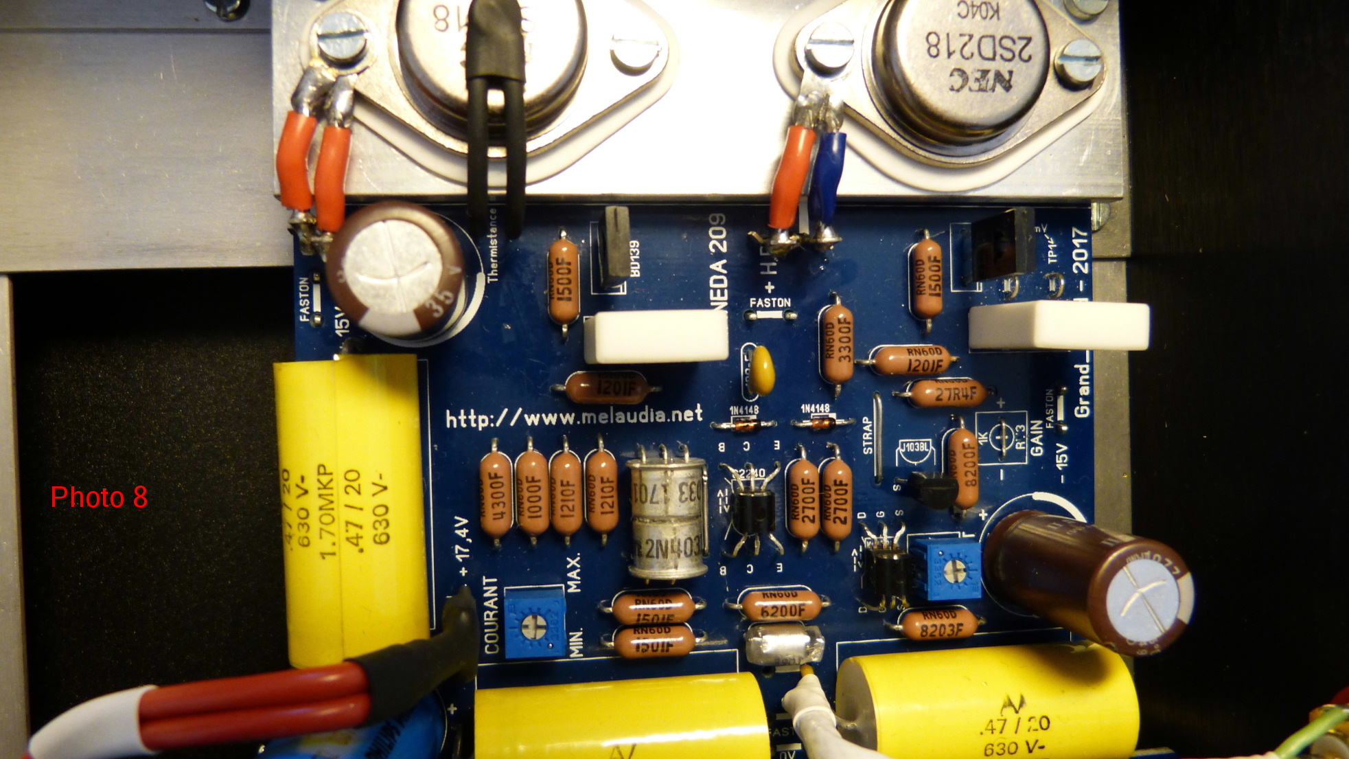

Je ne vois pas d'anomalie dans le câblage des deux cartes Ampli mais un œil neuf pourrait déceler un truc plus grave Sad sur les photos 7 et 8.
