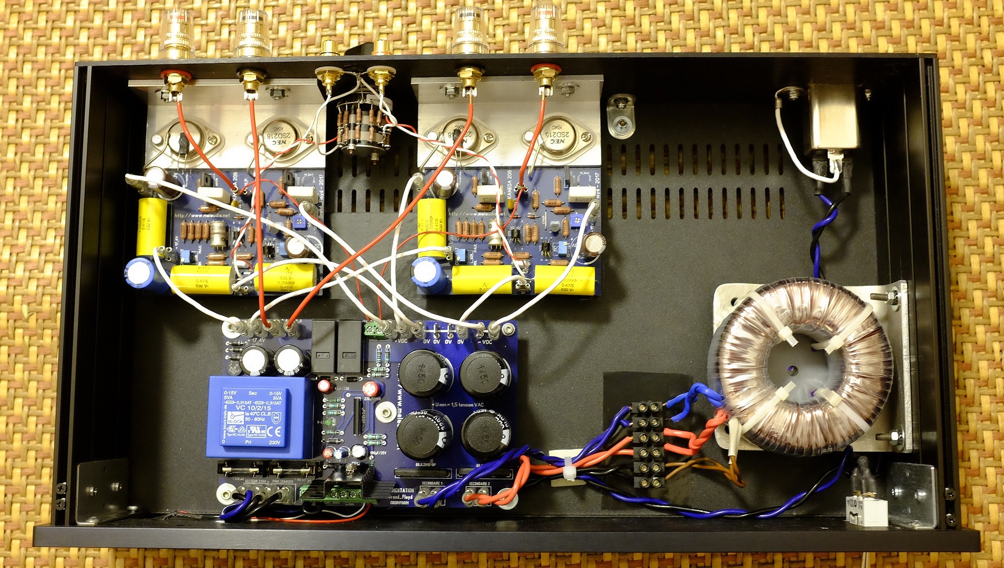

Le premier enfin terminé et réglé !
Façade à la Teksanyo.
J'ai ajouté un atténuateur à 5 positions qui fait 0, -3, -6, -9, -12 dB pour ajuster les niveaux à la grosse en multi (réglage fin au filtre).
Le câblage interne utilise principalement du multibrin argenté isolé PTFE utilisé dans le spatial et militaire (petit stock perso).
Pas encore écouté
Reste à monter le second (cartes câblées) avec alim bodybuildée ...

Salut Nicolas,
Beau boulot super look.
Pas beaucoup d'égards envers Monsieur Kaneda qui est pourtant le créateur de cet ampli, son nom n'apparaît même pas sur la façade...Sad

escartefigue33 a écrit :Pas beaucoup d'égards envers Monsieur Kaneda qui est pourtant le créateur de cet ampli, son nom n'apparaît même pas sur la façade...Sad
Gérard
T'as vraiment décidé de faire le grincheux jusqu'au bout ... fais gaffe aux ulcères tout de même !

Beau travail Nicolas!J'espère que tu vas trouver le ramage à la hauteur du plumage!
Pas d'ulcère en vue, c'est seulement un constat...
Quand je réalise un montage d'après un schéma que je n'ai pas conçu, je grave généralement le nom de l'auteur sur la façade, question de principe.
Monsieur Kaneda a créé ce schéma, sans lui cet ampli n'existerait même pas, la moindre des choses serait de le reconnaître.
J'ajouterais que si je n'avais pas dessiné le premier cuivre, repris à 90% par GF, il y a des chances pour que l'affaire n'ait jamais été finalisée...
