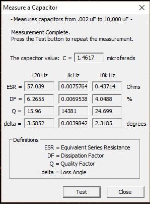

Je viens de faire la mesure d'un PIO Russe de 1,5µF/500V avec le DATS :
La mesure du même condensateur avec un AgilentU732C donne :
Capa 1,451µF
ESR à 120, 1K et 10K : 1.99, 0,433 et 0,209 Ohms
On constate quelques différences...
Et encore le U723 un appareil portatif qui ne vaut pas un véritable pont de mesures...
A mon avis, Le DATS est fait pour mesurer l'impédance des HP, pour les autres mesures , résistance, capacité, inductance, il existe des appareils beaucoup plus fiables.

J'ai mesuré un 1,5 µF 500 V PIO, je compare par rapport à ta mesure (photo droite) :
J'en ai mesuré plusieurs j'obtiens à peu près les mêmes résultats, et si je fais plusieurs tests sur la même capacité, il y a bien des différences.
J'ai essayé sur plusieurs 1000 µF, je n'arrive pas à trouver une mesure à 120 Hz, aussi basse que la tienne ! Il y a un comme un problème quelque part Shy Sad

Pas beaucoup d'intérêt de mesurer la RSE à 120Hz, à mon avis, si on veut connaître la résistance équivalente à un condensateur à une fréquence donnée, il suffit d'appliquer la formule
Pas beaucoup d'intérêt non plus de connaître la valeur d'un condensateur avec 3 chiffres après la virgule en audio.
Je n'ai pas testé la précision du DATS en mesure de selfs, mais j'ai quelques craintes, finalement, je suis de l'avis de Forr, ce bidule ne mérite pas d'être classé parmi les appareils de mesure.
Gérard

Je n'ai que la version 1.0.2 du Dats. Avec mesure de la capacité mais pas de l'ESR. Je ne peux donc publier en comparaison. Toutefois, je pense pouvoir dire que la fréquence à laquelle ou doit mesurer l'ESR dépend de la valeur de la capacité.
Un 1.2µF à une réactance de 1100R à 120Hz et de 13R à 10kHz. Dans ce cas, une ESR (qui est plutôt stable à travers les fréquences) de moins de 1R, est mesurer, calculer, avec un appareil comme le petit Dats de façon plus viable à 10kHz. Question de précision face à un rapport, une tangente, un angle.
Un 1000µF à une réactance de 1.32R à 120Hz et de 0.016R à 10kHz. Mieux vaut cette fois 120Hz. D'autant que l'inductance série parasite peut perturber la mesure à 10kHz.
