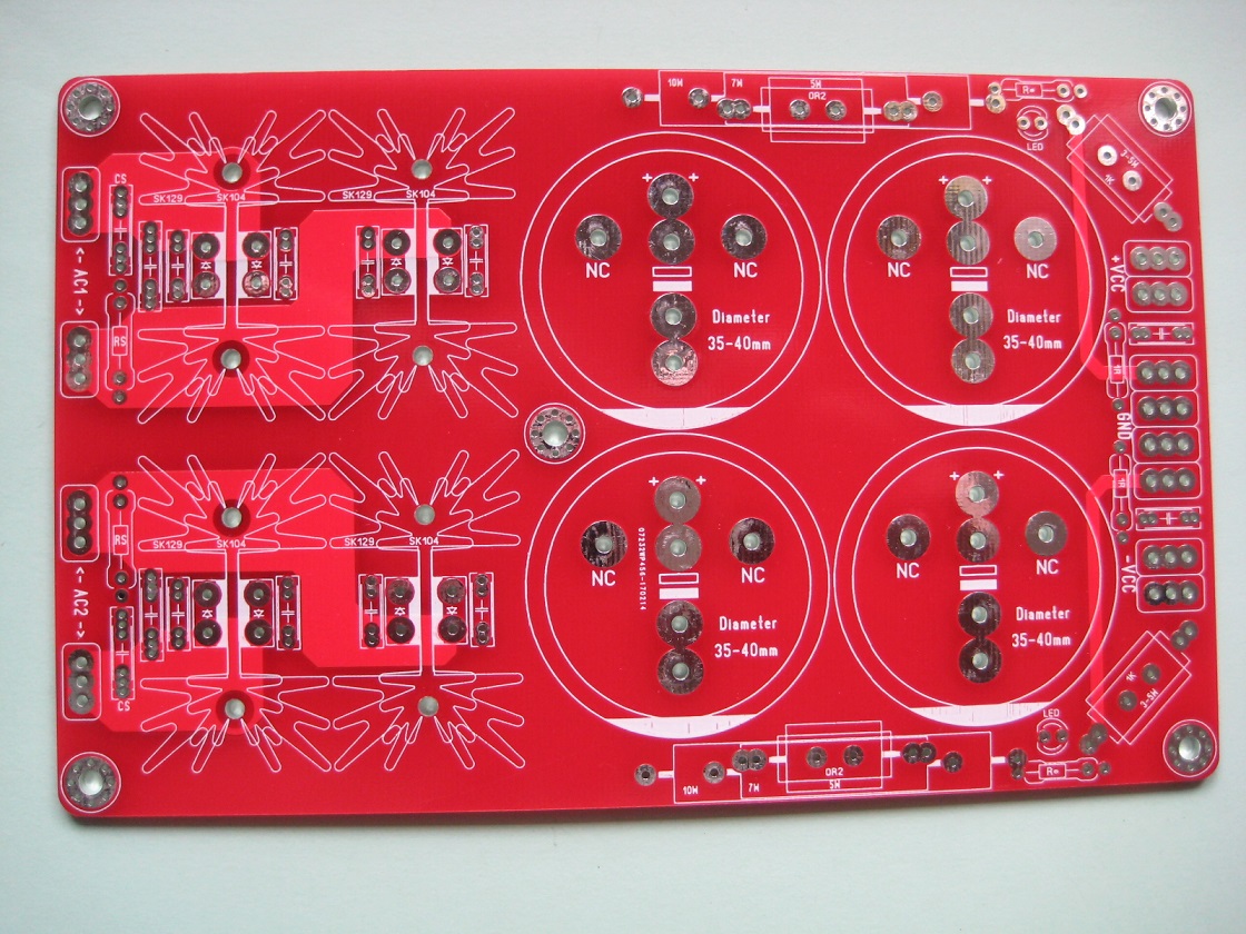

JM Plantefeve a écrit :Je ne pensais pas qu'à la propreté visuelle, mais aussi à l'organisation électrique. Donc attention à la distribution des courants, au dessin des impédances communes et aux inductances parasites qui ne doivent pas décoller. Au risque de voir en partie disparaître l'intérêt probable de ces Panasonic FR en batterie.
Combien de 2200µF seront en aval ? Des modèles 8A... à la mise sous tension... d'ailleurs avec quel transformateur (V et VA) ? Je me suis arrêté à des SCS215AG, de quoi faire trois solides ponts et le port devient gratuit chez Mouser.
Je ne sais pas encore exactement comment organiser le truc ... j'ai 2 solutions :
Ou tout le filtrage est regroupé ensemble avec 2 fois 10x2200uf, dans ce cas les capas seront disposées grosso modo comme tu le fais et reliées sous la plaquette par du gros fil,
Ou je coupe en 2 c'est à dire que je regroupe le transfo (300VA pour 2x12V) + diodes + 1/2 filtrage 15000uF(1/2 capas livrées avec le kit) dans un coin du coffret avec plaque de séparation, et ensuite le reste du filtrage (2 fois 6 ou 8 Panasonic FR) coté carte de protection et amplis. Avec 2x6 FR je peux les aligner pour faire 3 rails (+, masse, -) sans que cela doit trop long (100mm).
Pour les diodes, oui j'ai retenu les 15A, avec 8 + 4 petites 2A pour la petite alim ça passe juste les 50€ pour éviter le port.

Bonjour Nicolas,
Les écrits de Francis poussent parfois le bouchon un peu loin si on voit ce que quelques non-initiés finissent par dépenser en self. Il vante également le CRC quand la place manque (R jusqu'à 1R !).
Bien sûr, il ne peut y avoir filtrage que s'il y a diviseur de tension. Mais l'impédance amont existe, notamment avec celles du transformateur, du réseau et des redresseurs. Aussi, il ne faut pas oublier les perturbations par perte d'insertion, bien plus visibles sur une charge transitoire que sur une charge continue, et nous sommes en audio...
Pour ton deuxième Kaneda classe B à gros transfo, tu évoquais la mise en place de 2 bancs distants. J'aime bien cette idée. Le must pour éloigner les perturbations, c'est transfo et 50% du filtrage dans un boîtier à la terre, 50% du filtrage et les cartes amplificatrices dans un autre boîtier à la masse signal.

Le CRC j'hésite un peu à cause de la chute de tension (ou alors pour l'alim secondaire), avec une petite self (gros fil) on est sans doute moins embêté de ce point de vue.
28/10/2017-14:55:21 (Modification du message : 28/10/2017-14:56:42 par JM Plantefeve.)
Damned ! Mais je ne te propose pas le CRC à forte résistance de Francis ! Au contraire, je le décrie.
Quand j'écrie Le must pour éloigner les perturbations, c'est transfo et 50% du filtrage dans un boîtier à la terre, 50% du filtrage et les cartes amplificatrices dans un autre boîtier à la masse signal. C'est avec sous-entendu une courte liaison de cuivre entre les deux.
