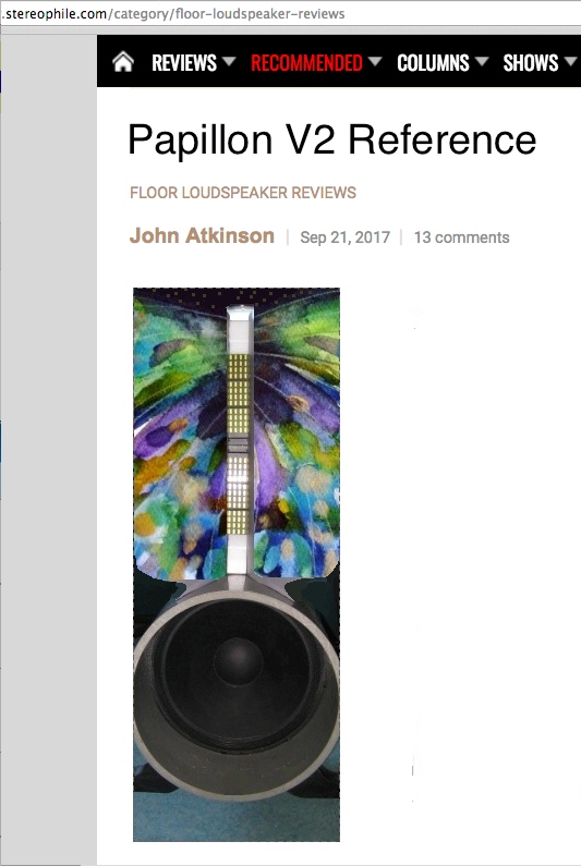

Voici la dernière version hauteur 0,95m encombrement au sol 40x40cm
Filtrage passif à 12dB/octave.
Bande passante 26 Hz à 19kHz à +/-3dB
Rendement 91dB/W
En ce moment, j'écoute Eva Cassidy, la voix d'un ange et c'est vraiment divin...

Photos Gérard!
Messages : 4.657
Sujets : 164
Inscription : 17/01/2013
RE: Papillons V2
En effet, j'ai oublié la photo.
Toutes mes excuses...

Très classe!
Il me semblait avoir vu la précédente version export ici:

Beau papillon en effet...
Le nouveau modèle fonctionne sur le même principe, neo8 en tandem vertical et Alpha15A.
Je suis passé en filtrage passif de façon à pouvoir les utiliser avec n'importe quel ampli.
À l'écoute, il me semble que c'est plus fin que mon premier modéle filtré avec le MiniDSP.
Le grave est très ferme et descend bien, c'est étonnant pour un si faible volume.
Avec ce pavillon dipolaire, les Neo8 ont une réponse rectiligne de 300Hz à 18kHz, la bosse à 10k à complètement disparu, contrairement au montage en baffle plan.
Mais c'est dans le médium/haut medium que les neo8 sont inégalables, les voix sont sublimes et les timbres des instruments sont d'une pureté qui surprend.
Le Renardson est excellent avec cette enceinte, le Kaneda209 Mélaudia est aussi bon mais un peu limite en puissance.
De toute façon, la courbe d'impedance des Neo8 étant complètement rectiligne, n'importe quel ampli fait l'affaire.
Raoul en a eu un petit aperçu auditif de cette enceinte lors de son passage.
J'aurais bien aimé qu'il en dise un mot.
Gérard

Bonjour Gérard,
Avec quoi découpes-tu les gros tubes de PVC ?
Pascal
Messages : 4.657
Sujets : 164
RE: Papillons V2
La découpe des tuyaux est faite à la scie circulaire, les petites découpes à la scie sauteuse ou la scie à ruban.
Le fraisage pour l'encastrement du HP de grave ainsi que les fentes pour le logement des Neo8 sont faits avec un outillage spécial de ma fabrication, à base d'une broche de CNC montée sur un support à glissière articulé.
Durant l'usinage, le tuyau de 400 est placé sur un support à rouleaux de ma fabrication également.
Les arrondis sont faits avec un fraise de défonceuse quart de rond diamètre 25.
Le problème c'est l'évacuation et l'aspiration des copeaux et poussières, le PVC en produit beaucoup.
Mais le PVC épais est sans aucun doute essentiel à la sonorité de ces enceintes, c'est un matériau lourd qui ne résonne pas.
Les mêmes pavillons réalisés en contreplaqué cintrable par un ami se sont révélés décevants.
Toutefois, il existe une alternative mixte qui consiste à fabriquer la section grave en bois avec des dimensions intérieures 40x40x40 et la partie supérieure à partir des deux moitiés d'un morceau de tuyau PVC diamètre 200 et longueur 600mm, facile à trouver et écarté à chaud à l'aide d'un outillage simple.
Le principe avait été décrit dans le fil précédent.
Attention au choix des tuyaux, pour le diamètre 40 il faut impérativement du DN40 CR16 pour assurer qu'il reste suffisamment de matière aprés le fraisage pour l'encastrement du 38cm.
Pour le tuyau de 30, une épaisseur de 12mm est suffisante.
Le résultat est vraiment excellent et tient la comparaison avec des enceintes du commerce à plusieurs dizaines de milliers d'€ pour des dimensions réduites et un WAF acceptable.
Une écoute est possible près de Bordeaux, me contacter en MP.
Gérard
