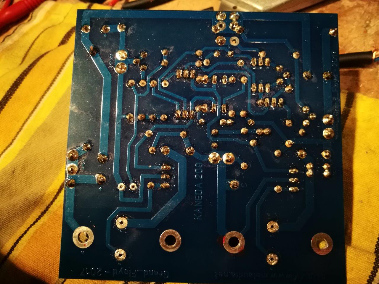

J'avoue, je ne vois pas d'endroit mal soudé ou avec des soudures baveuses.
Mais peut être que je ne regarde pas ce qu'il faut...
Grave Supravox 285 GMF, bas medium Beyma 850 Nd + JMLC 75cm, medium-aigü TAD2001 + JMLC 20cm, filtrage 6db/octave, ampli Kaneda GF 209 + HYPEX sur le grave, Cambridge CXN V2, Soekris DAC, filtre secteur à la F. Ibre...
Il faudrait que tu enlèves le flux de soudure avec de l'acétone et un pinceau.Il faut le faire par en dessous pour éviter que l'acétone passe du côté des composants.Le circuit doit être un peu incliné pour que l'acétone coule naturellement vers un bord.On y verra plus clair après!
