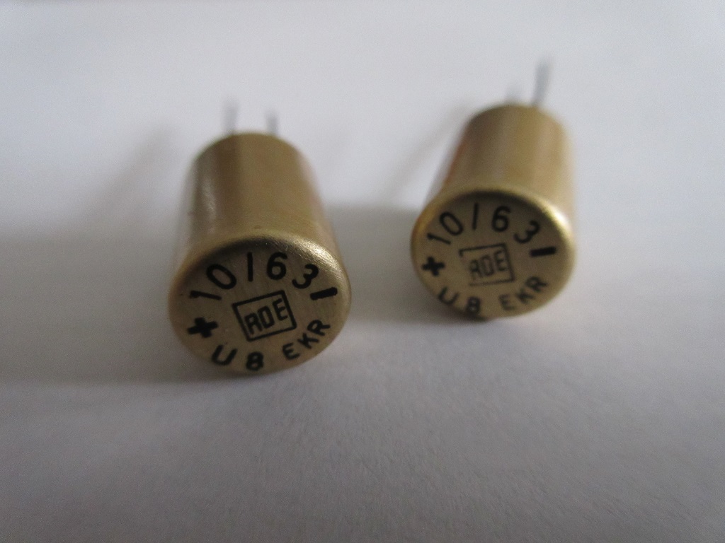

forr a écrit :Le Roederstein NP de 10 µF a été beaucoup employé en entrée d'étage dans les consoles analogiques, il avait une très bonne réputation auprès des gens dont c'était le métier de les concevoir. Je ne sais pas trop ce qu'il en est aujourd'hui mais je n'ai pas d'infos selon lesquels les SCR polypro (de mémoire, pas très bons aux mesures et aux valeurs évoluant dans le temps, à une époque, j'en ai passé au banc un paquet). Comme un ... j'ai écouté ce qui m'a été dit et j'ai acheté des Roederstein 10µF/63V EKR.Je n'ai pas trouvé de doc précisant si ils sont NP ou pas mais ils ont une polarité d'indiquée donc en toute logique,ils ne sont pas NP.Néanmoins techniquement ils conviennent puisqu'il y a une tension de +0.6V sur la base du transistor.
Résultat à l'écoute :
Les + : ils sont très bons,voir excellents et donnent une impression de son plus chaud.Ils sont peu encombrants.Ils n'ont pas cette coloration que donnaient les Nichicon Muse.
Les - : malheureusement ça ne résout pas la mollesse,ni le manque de spatialisation,et les graves sont toujours en retrait.
En gros,ils ne font pas mieux que les SCR mais sont beaucoup plus petits et ils n'ont pas de coloration.
Ils sont intéressants pour leur miniaturisation et penserait à eux pour d'autres applications si nécessaire.

Grand_Floyd a écrit :Comme un ... j'ai écouté ce qui m'a été dit et j'ai acheté des Roederstein 10µF/63V EKR.Je n'ai pas trouvé de doc précisant si ils sont NP ou pas mais ils ont une polarité d'indiquée donc en toute logique,ils ne sont pas NP.Néanmoins techniquement ils conviennent puisqu'il y a une tension de +0.6V sur la base du transistor.
Ils sont intéressants pour leur miniaturisation et penserait à eux pour d'autres applications si nécessaire. En électrolytiques non polarisés, il y a les Panasonic :
