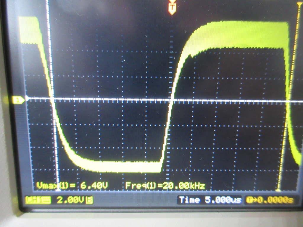

J'ai modifié le filtre d'entrée en remplaçant les condos de 470pF par des 220pF!
Ce n'était franchement pas une bonne idée!Ce filtre tel qu'il est calculé,a sa raison d'être!Non seulement je me tape des oscillations mais les carrés ne sont pas plus carrés qu'avant!
Retour à la case départ!
En même temps je m'amuse!

forr a écrit :La bidouille dans le dos d'un concepteur en pensant améliorer les performances de son circuit, c'est rarement une bonne idée, je le sais pour l'avoir pratiquée.
Tout à fait d'accord avec ça pour l'avoir également tenté !!
C'est irréaliste et peu significatif. La pire des sollicitations d'un signal musical peut s'assimiler à celle de carrés à 2 kHz. Autrefois, on donnait en général les oscillogrammes des carrrés à 10 kHz sur charge semi capacitive, on le fait moins aujourd'hui parce
- que c'est très au delà de ce que l'on demande à un ampli en conditions réelles
- que la réponse présente le plus souvent des sur-oscillations.
Fournir des carrés sans sur-oscillations en amont de la petite self de sortie, c'est rare. A part John Linsely-Hood, personne n'a jamais trop milité pour que ce soit considéré comme un critère de qualité. Néanmoins le MJR7 en est capable. J'ai donné dans le document ACA la réponse en carrés à 1 et 10 kHz sur charge capacitive pure ainsi que la distorsion harmonique sur charge capacitive de 17 µF à 1 kHz. Qui objectivement fait mieux ?
Avoir des carrés parfaits a 20 ou 50kHz, donne simplement une idée de la bande passante d'un ampli, dans les conditions idéales.
Que se passe t'il ensuite avec 5m de câble, des filtres passifs plus ou moins compliqués ?
De toute façon, personne n'est capable de faire la différence entre un signal carré et sinusoïdal à 20kHz.

Citation :Les carrés sont bien déformés à 20kHz et à 50kHz,ils n'ont plus de carré que le nom! Voici ce que j'obtiens actuellement :
L'idée était d'étendre la bande passante et espérer rendre cet ampli moins mou puisque selon toi,la mollesse pourrait venir d'une bande passante un peu étroite.Il s'avère que ce filtre n'est pas modifiable car trop lié au comportement de l'ampli.L'expérience est intéressante quand-même.Je suis revenu aux valeurs d'origines,mais ai changé les condos d'entrée de 2.2µF qui était des Nichicon Muse,par des WIMA MKS-4,et il semblerait que ça se soit amélioré un poil.
