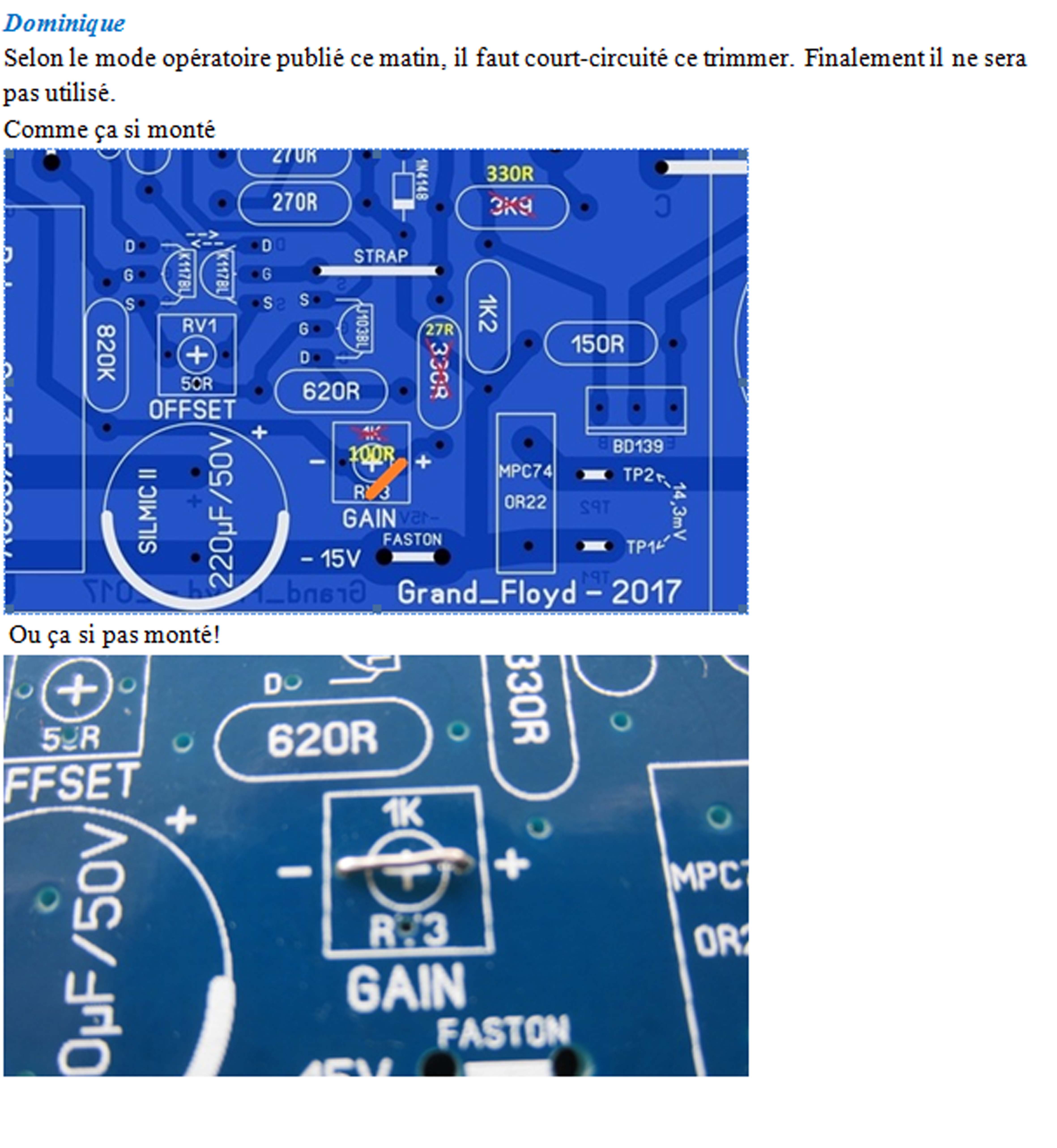

Petit aide mémoire pour les nouvelles valeurs des résistances de CR et la façon de traiter le trimmer de gain

Je suis vraiment désolé, je n'avais pas percuté sur cette modif.
Complètement oubliée.
Enfin, la 27R a remplacé la 330R qui a remplacé la 3900 et j'ai repris mes soudures sur boitier 2SD218 et déchargé les condos alim (merci Patrick).
Sur le canal droit ça entre dans l'ordre, j'ai 0,5 mV d'offset et environ 15 mV entre Tp1et Tp2.
A gauche, l'offset complètement à fond horaire, j'ai -200 mV.
