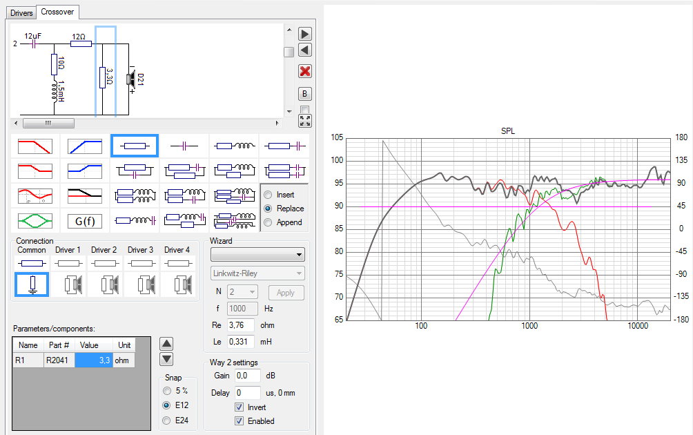

7/7 - Intégration d'un tweeter : pour une enceinte à deux voies ...
Essai avec un HF10AK.
- avec l'outil SPL Trace, du .pdf Faital, extraire HF10AKspl.txt et HF10AKimp.txt.
- sur la fenêtre principale, intégrer en driver 2, ne valider que ce driver.
- afficher en cible un LR2 passe-haut à 1200kHz décalage 96dB.
- construire un filtre CL amorti et atténué.
- ajuster les valeurs pour tendre vers la cible.
- valider en plus le driver 1, inverser le driver 2 (puisque cibles LR2)
- observer la courbe globale et pratiquer l'affinage (ici limité en temps passé)
Une fois lissée à 1/12th (sans
room gain autre que le sol modélisé) :
(réponse dans l'axe au dessus de 10kHz qui sera assagie en situation d'écoute stéréo)
On peut n'y voir que de la simulation, mais celle-ci exploite les mesures constructeurs pour une préconception du filtre, savoir où on va...
Ensuite, ses HPs montés, de propres mesures sont à faire afin d'affiner les valeurs de selfs, condensateurs, résistances, à acheter. Ainsi, j'espère ne pas être hors-sujet dans cette rubrique.

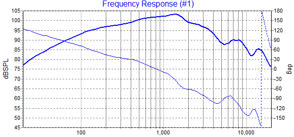

Sur un fil voisin, il est question de
line-array. L'occasion de présenter un autre exercice d'application sous Vituix : 9 haut-parleurs SEAS
CA12RCY, pour 595cm² en
full range (linear coil travel : 6mm peak to peak).
Avec l'outil "Diffraction" :
(jusqu'à 12 hps, pour l'instant ?)
Avec l'outil "SPL curve" :
(il faudrait merger avec une simulation en clos Qtc=0.5, 3 litres par hp)
Avec Xsim : (très sympa en passif)
(Speaker 1 : 9 hps en série/parallèle pour revenir à l'impédance d'une unité)
La réponse sans correcteur passif :
Messages : 3.329
