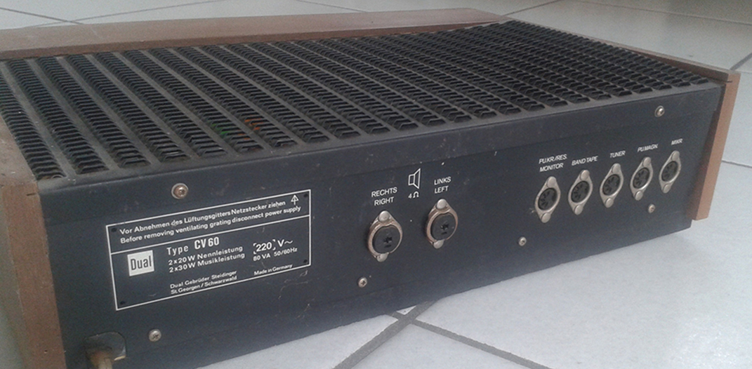

Bonjour zdep,
Tu t'es branché plutôt sur une entrée, du moins je l'espère.
La platine doit venir sur celle marquée PU magn.
Le iphone doit arriver sur une des autres, celle marquée Tuner est appropriée.
Les deux entrées n'ont pas la même sensibilité, adaptée au niveau de sortie spécifique de la source à connecter.

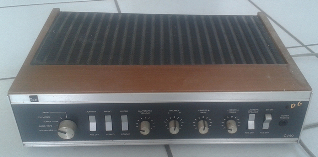

Merci pour ta réponse. Je ne savais pas. Je continu à apprendre Smile
Avant mon post, j'avais le sélecteur de position qui était grippé. Bloqué sur une entrée, je ne pouvais donc pas en sélectionner d'autre.
J'ai démonté et dégrippé le mécanisme au WD40. J'ai donc pu effectuer les tests., et je ne comprends pas le résultat.
Voici:
- Phono branché sur PU.MAGN. avec le sélecteur sur PU.MAGN. le son sort mais est toujours très faible volume à fond.
- Lorsque je branche le phono sur PU.KR/RES. avec le sélecteur sur PU.KR/RES. Pas de son volume à fond.
- Phono branché sur PU.KR/RES. avec le sélecteur sur PU.MAGN. Il y à du son, toujours très faible et un peu moins dégueu, mais je ne comprends pas la combinaison sélecteur et sortie.Sad
Pour le volume faible, je voudrais changer la pointe. Mais avant de dépenser 25 euros, j'aimerais savoir si ça pouvait provenir de ça.
je joins une photo des entrées, côté interne et du sélecteur.
Bien à vous!

Pour donner une suite à mon problème, ce n'est pas la platine qui est en cause, mais l'ampli Dual CV60.
Reste à savoir si c'est réparable.
