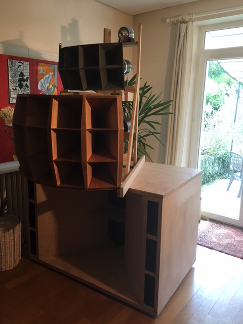

Tout ça est encore temporaire car je réfléchis à des modifications, mais voici quelques photos rapidement faites de l'installation actuelle.
RE: les supports adéquats
Hé merci Gilles! Demandez, vous recevrez!

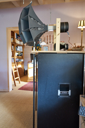

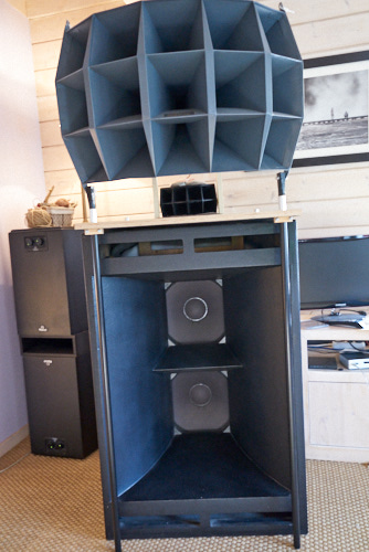

Si je comprends bien, ton support des trois voies n'est pas fixé à l'enceinte et c'est le poids des compressions qui contre-balance celui des pavillons. Un peu comme chez moi. Est-ce exact?
Maintenant, si je comprends bien la proposition de José, en essai chez Dom-T présentement, pour tes enceintes, il s'agirait de soulever le support pour qu'il ne touche plus aux caisson de grave et de la supporter avec deux tiges à l'avant et une à l'arrière disons. C'est quelque chose qui te tente?

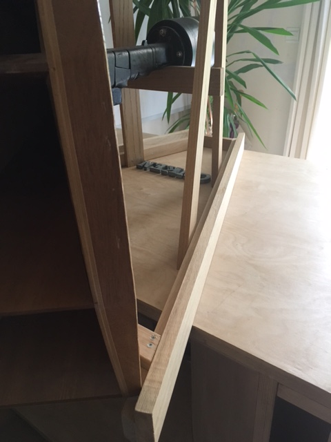

Sinon, sur la première photo, on dirait que que la gorge du pavillon 200 Wood est morcelée. Qu'est-ce?

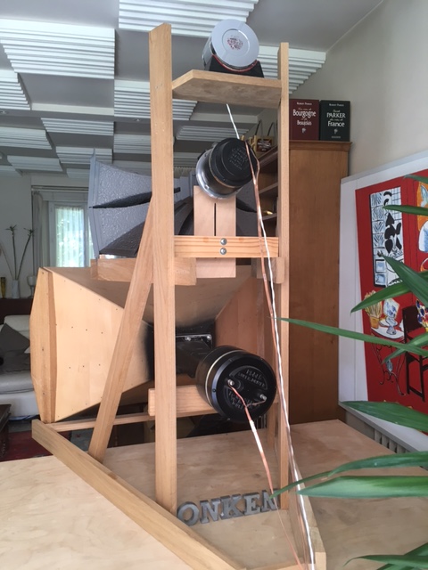

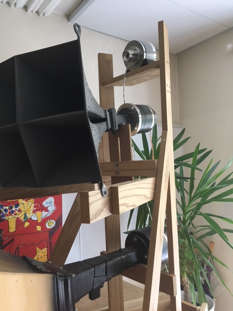

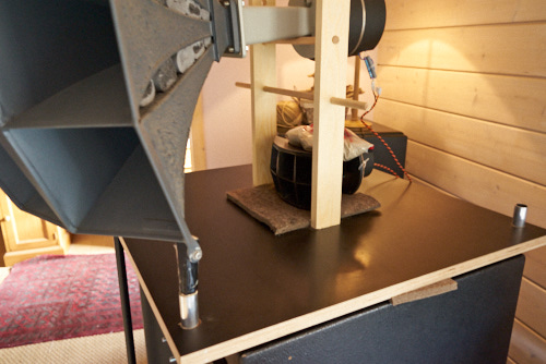

Je viens de terminer ! Quel boulot (quand on n'a pas les co'pėtnces et l'outillage de Bamboufou)... J'ai quand même traversė un moment de dėsespoir en dėbut d'après midi...
Le système est sėcurisé, c'est à peu près propre et on va commencer à ėcouter.
Je viens de terminer ! Quel boulot (quand on n'a pas les compétences et l'outillage de Bamboufou)... J'ai quand même traversé un moment de désespoir en début d'après midi...
Le système est sécurisé, c'est à peu près propre et on va commencer à écouter.
Il a fallu trouver beaucoup de petites ruses, fabriquer des pinces en bois pour soutenir le plateau. Enfin, celui-ci n'est pas stable, ce serait trop beau. Pas moyen de mettre des diagonales avec l'enceinte en dessous.
Du coup, j'utilise de chaque côté des petits patins en feutre qui créent un frottement suffisant pour stabiliser l'ensemble, alors que la masse s'applique en majeure partie sur les 4 pieds.
C'est encore du proto, mais ça fonctionne bien.

c'est très sobre Dominique et je te rassure, moi aussi j'en bave et je n'ai que de l'outillage à main très ordinaire.
les matériaux en font souvent qu'a leur tête.
Les tubes que j'ai trouvés font 23,5 mm de diamètre ! La galère... J'ai des outils de perçage en 22 ou 25...
J'ai du percer en 22 et ajuster ã la rape.. Arghhh... ?
l'ajustage, c'est là que réside la qualité des finitions ^__^ , ca n'est jamais facile .
il te faut maintenant attendre une bonne semaine pour conforter vraiment ton ressenti .
Merci Gilles,
Pas trop de doute ?, ça marche comme ça n'a jamais marché, je me rėgale...
