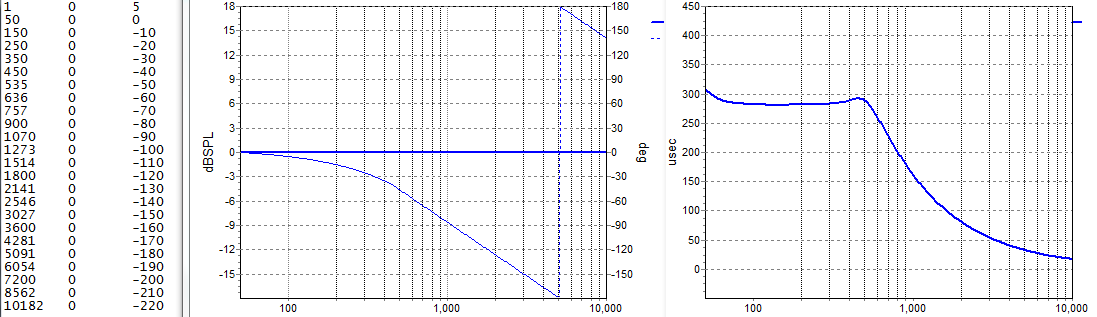

Oui, merci Jimbee pour le rappel de cette vidéo fort à propos.
Je viens d'éditer un .frd suivant la règle de Fleischer,
pour y associer un délai de groupe non visualisé dans la vidéo :

Effectivement, le challenge est grand. 10° par 100 Hz sous 450 Hz, ou par 1/4 d'octave au dessus de 450 Hz, c'est presque infime.
