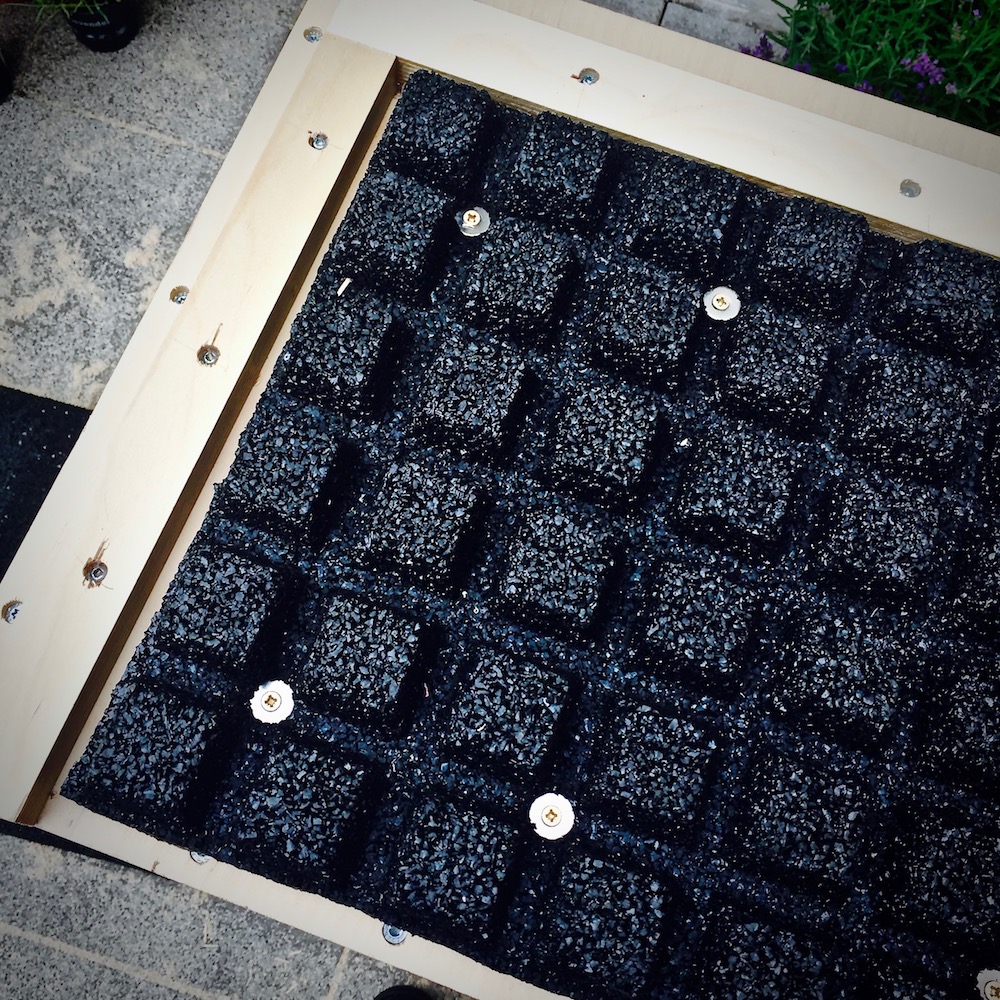

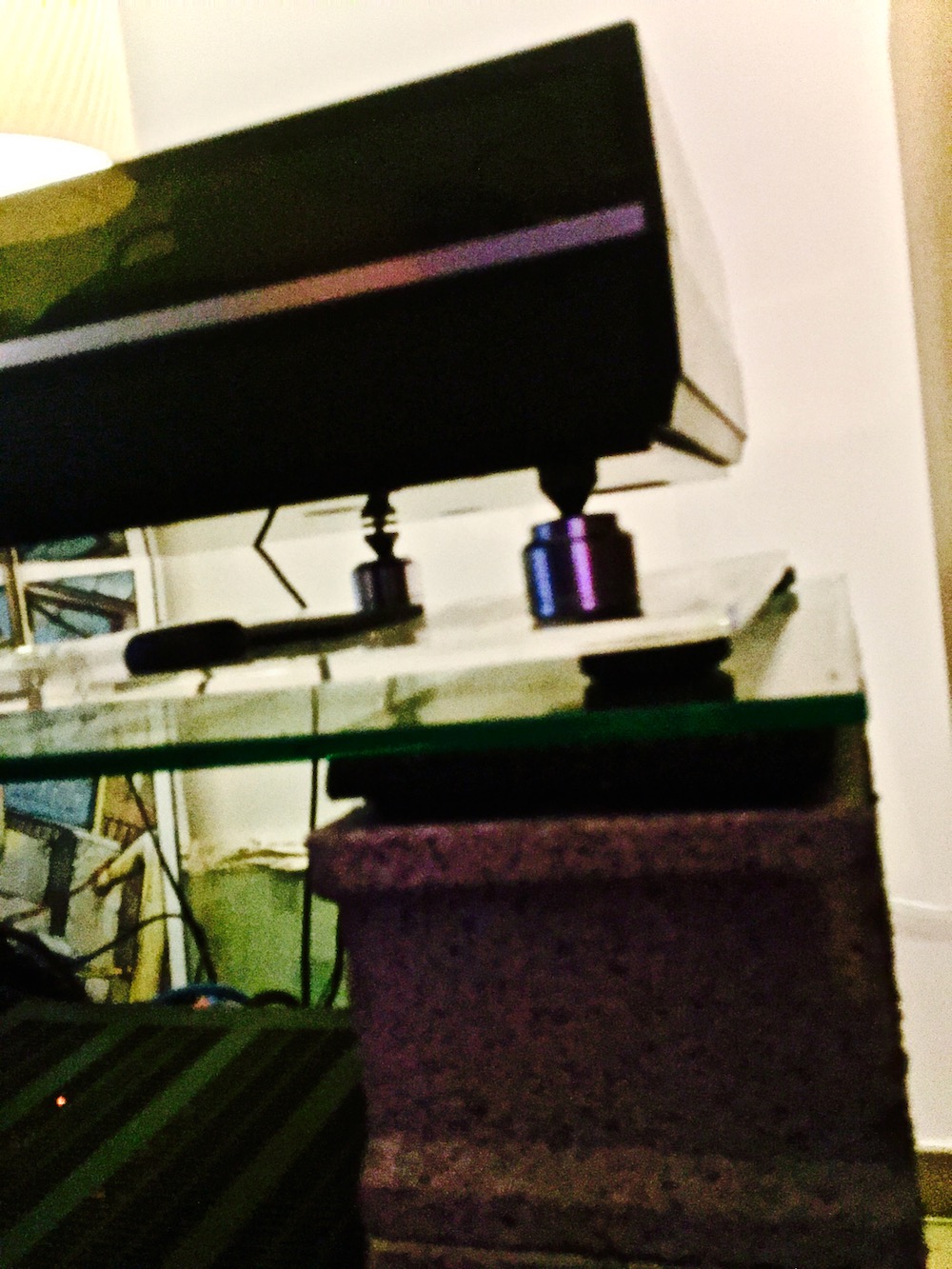

Hello,
Je joins en pix, mon expérience modeste, et mon usage 'empirique',
pour supporter, offrir une platine a mes objets roulants,(heu tournants ! lol ;-)
Mais surtout, soumettre celà à nos 'clercs', et en trouver le bon usage ,
Merci à vous , d'avance.
willy
Linn LP12 (fond carbone) 3 Pointes
Supports mag-lev x 3
Polycarbonate 2o mm lesté en sorbothane ™
Pieds Supports storbothane 2o mm
Verre 2o mm
Caoutchouch alvéolé rigide 4o mm
Béton (parpaings) 6oo mm
Merci, pour vos conseils, pour mes éléments tournants
(même config sous le drive ESO.)
Bien à vous,
Bien cordialement
