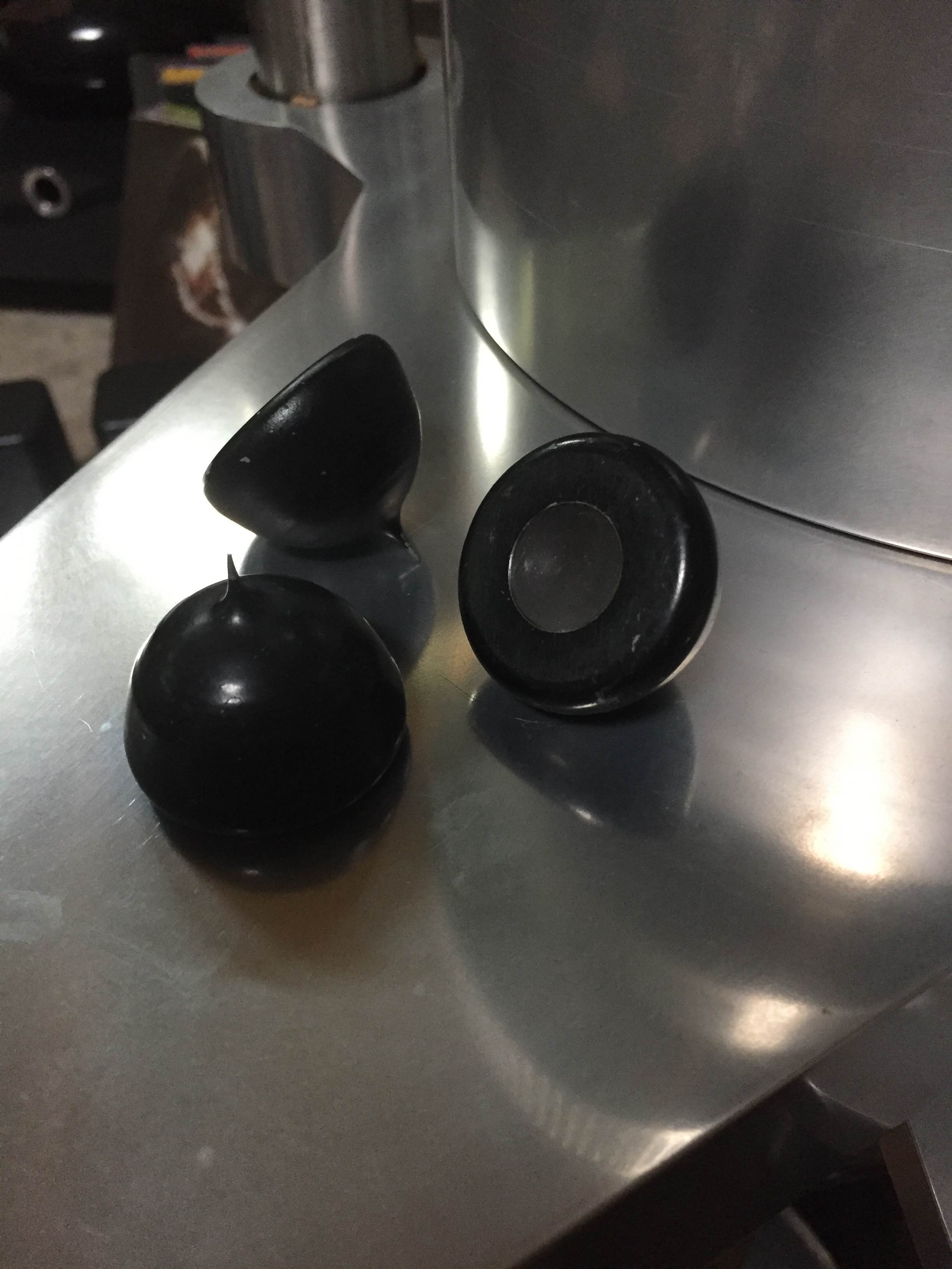

Josca a écrit :Sous mes Onken W, j'utilise un jeu d'Hippocrène ; produits que je fabriquais dans les années 90.
José
Ah, c'est toi qui fabriquait ces "cônes"?
