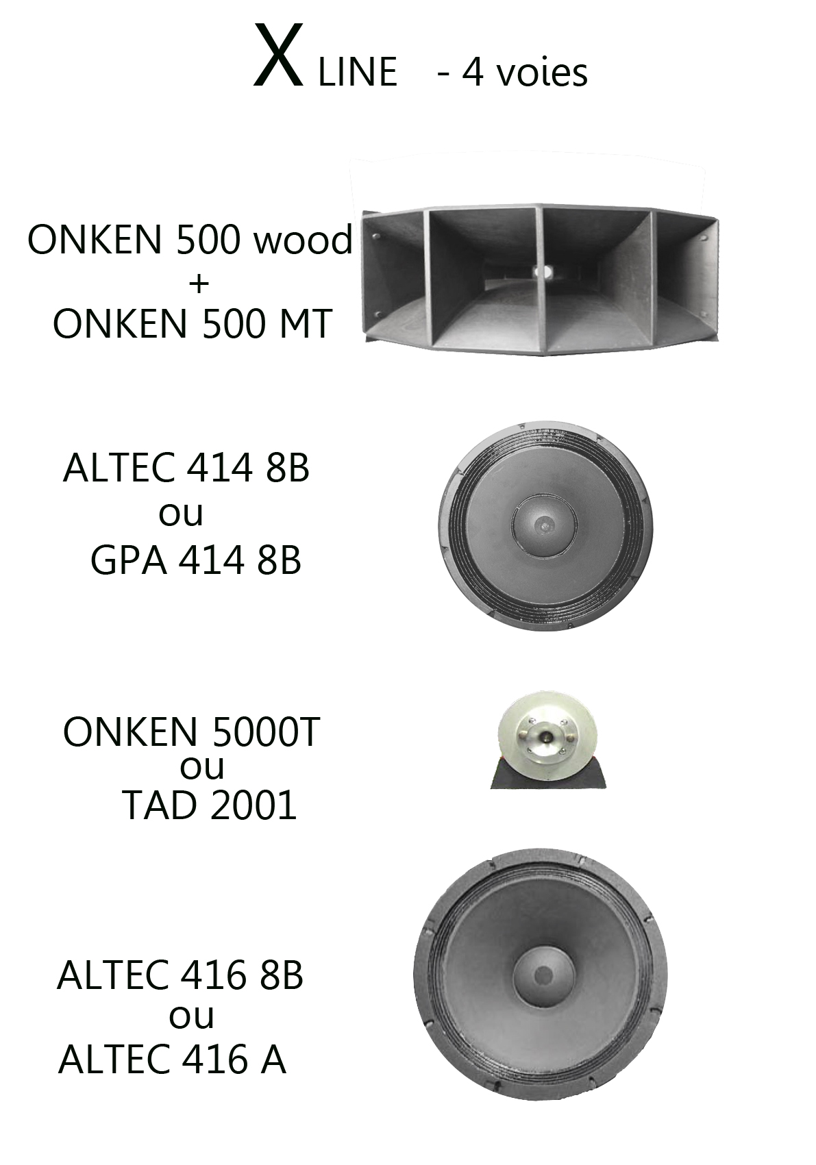

la forme c'est imposée d'elle même suite au cahier des charges, mais je voulais aussi une enceinte le plus esthétique possible et que ca ne ressemble pas a des " congélateurs " ^___^ .
je dois arriver entre 420 et 450 litres en volume brut, calculé pour les 416 8B mais beaucoup d'autres hp pourront convenir !
ce sera bien évidement en bass reflex .
en deux voies
une autre possibilité en deux voies
posiibilité de passer en 3 voies avec ajout d'un tweeter .
et même possibilité de passer en 4 voies avec un hp de 414 en clos par exmple .
