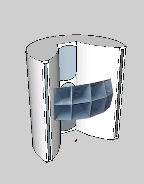

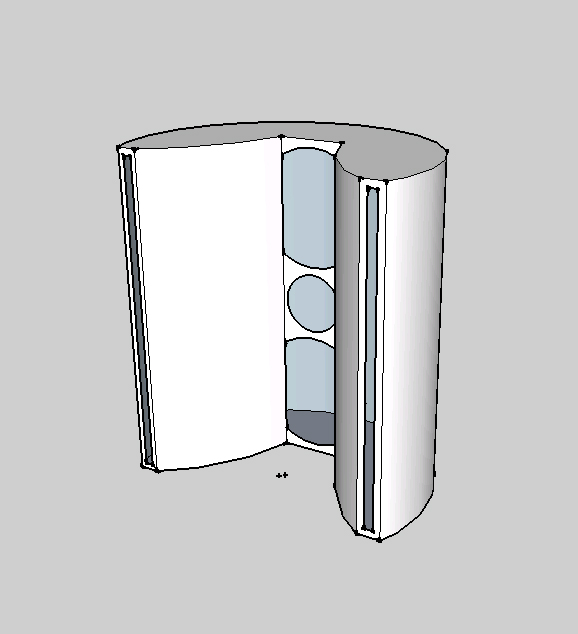

Voila a quoi cela va ressembler !

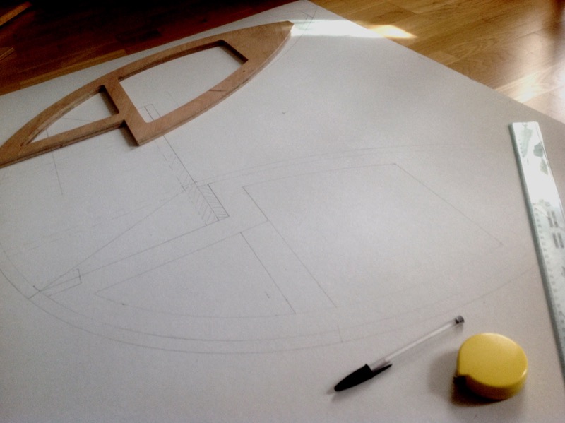

la complexité de la construction vient tout de suite a l'esprit, d'autant que tout sera réalisé avec l'outillage a main a ma disposition .

Le point 1°_ a conduit à doubler les hp de grave afin d'obtenir le rendement attendu.
La solution de mettre les deux hp de grave verticaux a été retenue.
La solution de pavillonner la charge des hp de grave permet de répondre au critère 3°_ soit l'alignement physique des différents hp,
cela permet aussi de répondre aussi au critère 2°_ soit la possibilité de passer en multi-voies.
_ solution en 2 voies
La forme de la charge doit permettre de répondre en partie au critère 4°_ , ce qui a conduit a cette forme circulaire.
cette forme devra aussi limiter les interactions avec la pièce, critère 5°_ .
Le volume de l'enceinte étant assez imposant, celle-ci est réalisée en trois partie démontables, critère 6°_ .

Intéressant!
La forme est jolie, mais pas simple à réaliser sans outillage pro.

c'est vrai , mais si je me lance dans ce projet, c'est que je sais que je vais en venir a bout ^___^ .
tout commence par des plans a l'échelle 1 .
le fait de devoir démonter l'enceinte en trois parties complique sérieusement la construction.

En contre-plaqué cintrable sur couples, ça ne doit pas être infaisable.
