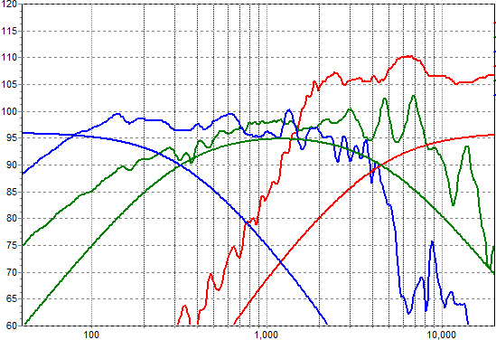

Pierre,
On peut faire une hypothèse du centre d'émission, positionné au milieu de la longueur de la bobine, et ajouter la phase correspondante.
Le centre d'émission n'est pas au milieu de la bobine, au mieux à la jonction entre support bobine et membrane.
Et on n'ajoute pas la phase à une position, un reliquat de
Bien Entendu ?
J'ai vu que VituixCAD dans ses composants propose un filtre all-pass en treillis, on peut donc essayer, dans le cas où on ne peut pas aligner mécaniquement (critère WAF par exemple).
Critère de type WAF. C'est un peu dans ce sens que j'ai proposé plus haut le FD371 en troisième voie. Compatible en fréquence, moins cher que le duo HF10AK/STH100, et s'alignant avec le 6PR122 sur un même baffle. Entre 15FH500 et 6PR122, si raccord à 340Hz, il faut aussi savoir relativiser le décalage face à la longueur d'onde de 1m.
Les 3 SPL Faital (
15FH500 6PR122 FD371) et un Synkron cible à a=4 :
15" mesuré sur baffle normalisé, Bass-Reflex et effet de baffle sont à ajouter
