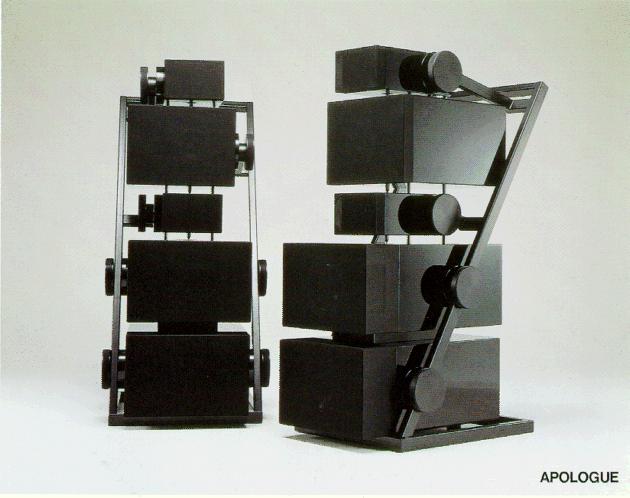

Tu passes un rond à travers l'enceinte de grave ( ou estrade) avec un joint étanchéité et le tour est joué. L'avantage, tu fais à la fois la structure qui maintien la verticalité de tes supports et ta solidarisation au sol
Quand j'aurai monté les miennes définitivement je vous posterai une photo
Autre exemple de réalisation mécanique datant de trente ans, l'enceinte Goldmund Apologue utilisait une ligne mécanique unique avec un point de contact au sol le tout parfaitement calculé en tenant compte du centre de gravité. Les cinq caissons chacun avec un hp formant l'enceinte étaient ainsi en liaison directe mais par un seul point avec le sol. la colonne en acier de 20mm traversait tous les caissons reprenant par le dessus de chaque coffret la charge de celui ci. On doit cette étude à George Bernard. C'était une grosse innovation pour l'époque.

Bonsoir claude,
C'est plus difficile à mettre en oeuvre mais cela me semble une évidence une réference de l'inertie et une absence de rupture de transmission. Plus c'est rigide mieux cela marche. L'enceinte complète est un tout indissociable sinon faut pas s'étonner que beaucoup aiment les larges bandes( homogène)
Quand à l'amortissement évidement tres important y compris pour les supports mais pas en intercalaire.
J'ai cité le cas d'utilisation d'une bonne dalle de granit supportant l'ensemble enceinte sur les sols difficiles cela est un bon compromis qui du coup peut être découplée souple mais que dans ce cas.
A+
José
