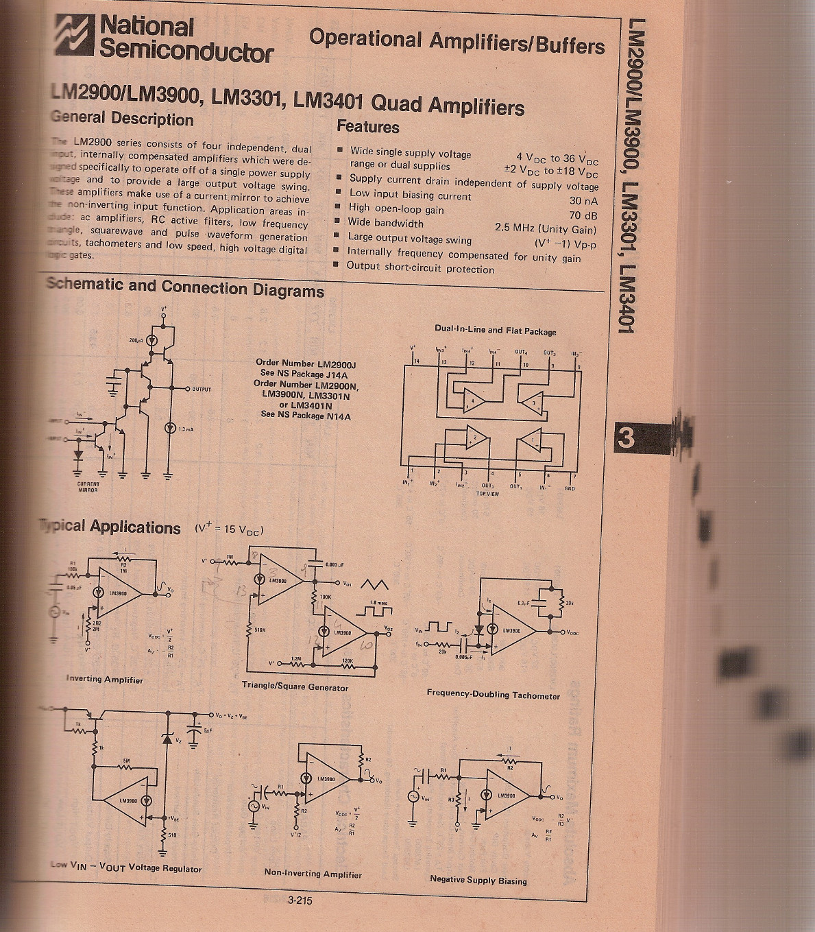

RE: La contre-réaction en courant n'est plus ce qu'elle était
C'est de ça dont vous parlez ?
