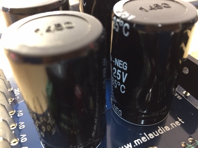

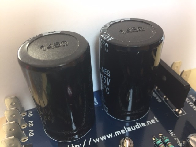

Je n'arrive pas à déssouder les condensateurs de la carte à cause du plan de masse qui dissipe la chaleur de mon fer à souder.
Voici 2 photos du même condensateur, c'est le plus cabossé ( à droite sur la photo). Le deuxième condensateur un peu cabossé se trouve juste derrière.
Ma question est surtout de savoir si il y a un risque que les condensateurs cabossés explosent.

Bonjour Eric,
ericS a écrit :Ma question est surtout de savoir si il y a un risque que les condensateurs cabossés explosent.
Je n'avais pas pensé à une explosion... Ces condensateur sont effectivement conçus pour pouvoir exploser notamment en cas d'inversion des polarités ou de surtension mais en faisant le moins de dégâts possible.
Tes photos ne mettent pas bien en évidence les déformations.
Tu aurais pu contrôler l'état (je n'ai pas écrit mesurer) de tes condensateur à l'aide d'un ohmmètre si ils n'étaient pas déjà souder sur le CI.
- Essayes tout de même en plaçant les pointes-touches de l'ohmmètre aux bornes du condensateur. Si l'affichage de l'ohmmètre s'incrémente (en + ou -), il n'y a à priori pas de dommage. Si il reste au voisinage de 0 ou de l'infini, le condensateur est HS.

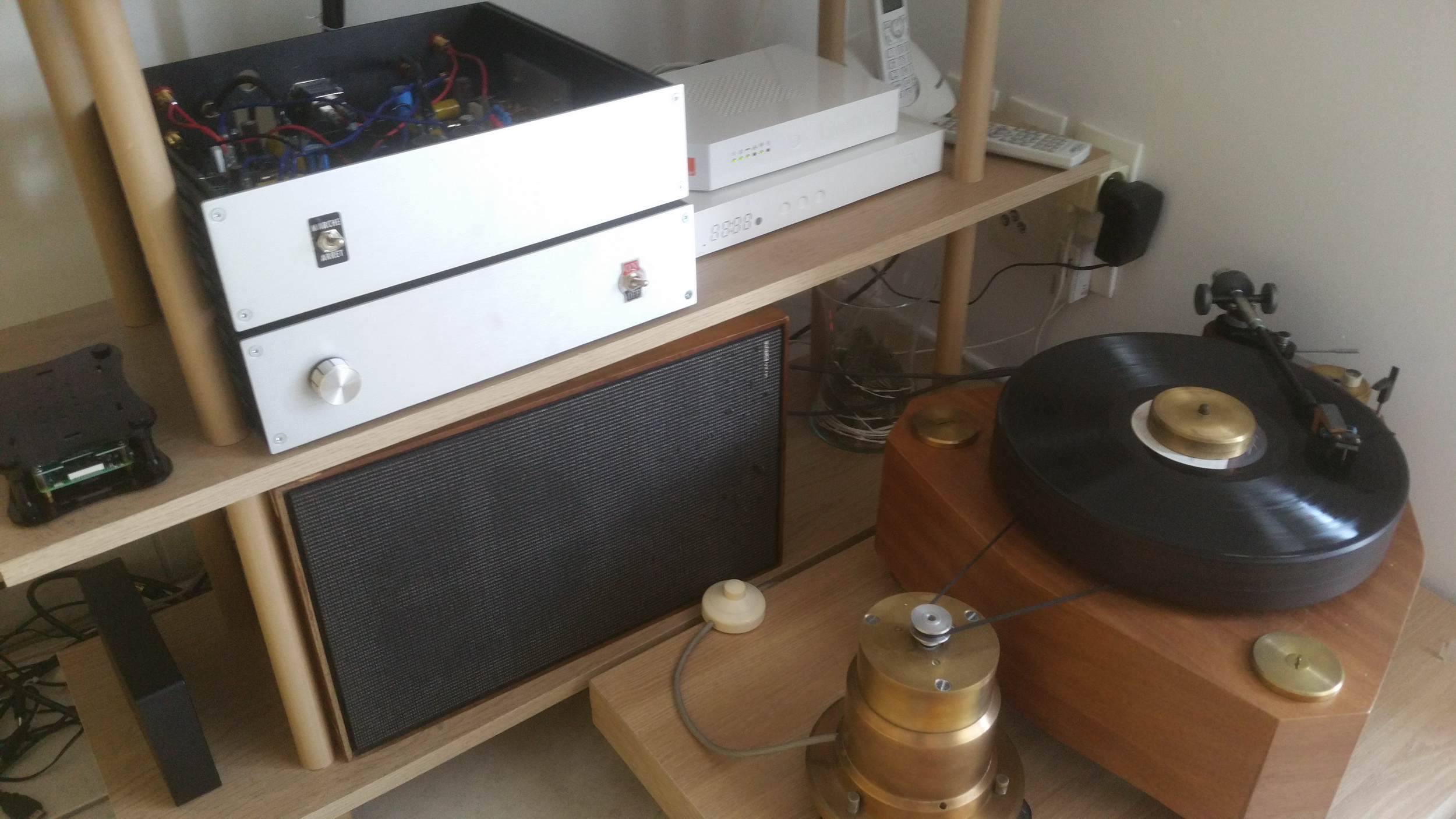

Bonjour à nos Kitmen et tous,
Monsieur Kaneda-Grand Floyd après avoir montré de beaux oscillogrammes s'est mis à chanter et de belle façon.
Il alimente avec bonheur ma TD4001 sur TH4001 (700Hz à 20 kHz) sans aucun bruit audible (sans signal) la tête dans le pavillon.
J'ai mesuré l'offset de l'ampli, intégré dans le système, quasi négligeable, sans condo en entrée.
Grand merci au concepteur et au logisticien.

Bonjour GG14,
nicolasd a écrit :Et ça donne quoi à l'écoute ? tu utilises quoi d'habitude ?
- Et ça donne quoi à voir (des photos de ta réalisation, vite!).
Première écoute....tout fonctionne ...ouf!
Je vais savourer un peu avant de faire un petit compte rendu....!Big Grin
Encore merci Dominique et Christian, grâce à vous j'ai pu mener à bien ce projet. Chapeau bas.
