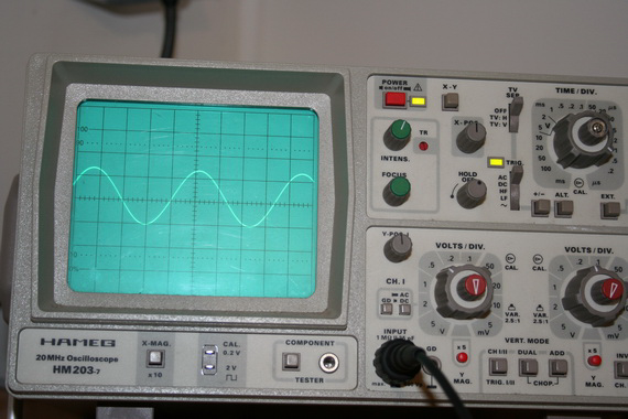

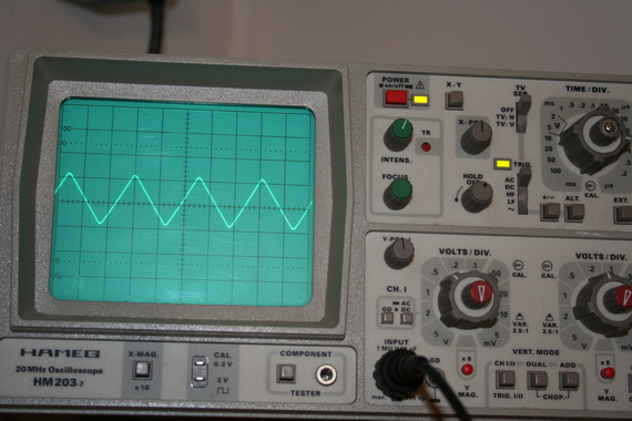

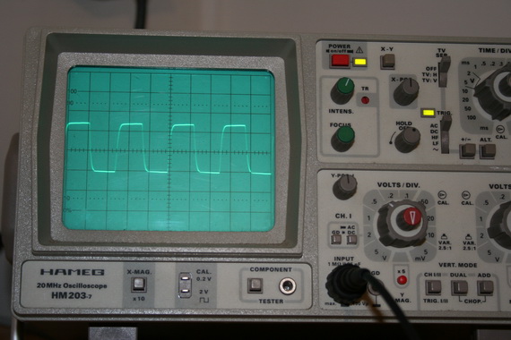

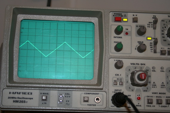

Carré et triangle 15 kHz
dito 150kHz
sinusoide 500kHz (juste pour le plaisir)
1 volt sur la compression de 110db/w/m çà fait déjà du SPL
