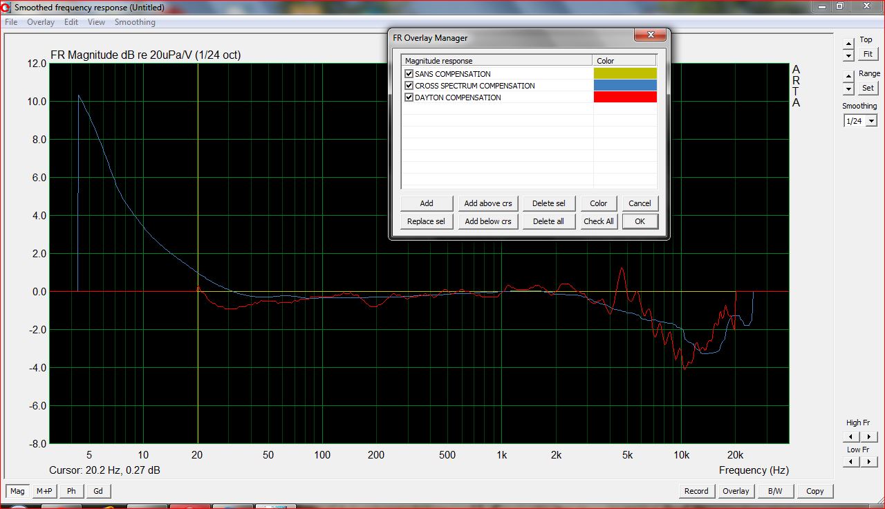

Bonjour Dom,
Citation :
Pour obtenir votre fichier individuel d'étalonnage, visitez le site Web de Dayton Audio où vous serez invité à entrer le numéro de série de votre UMM-6.
Après avoir entré le numéro de série, le téléchargement commencera.
http://www.daytonaudio.com/index.php/tes...ement.html
Le fichier fournis par DAYTON avec le numéro de série est légèrement différent que celui fournit par CROSS SPECTRUM!! voir pièce jointe.
Jo.

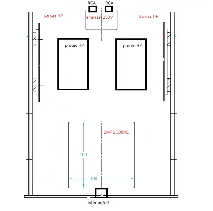

Jean Marc,
les cordons RCA passeraient par les trous à la place des embases, mais je ne suis pas certain que ça change grand chose.
Pour l'implantation, les modules de protection y sont peut être pour quelque chose aussi, du coup, pour suivre tes recommandations, est-ce que celà conviendrait mieux ?
Forr et Dom, oki pour la terre, j'ai rajouté une cosse ronde sur le boitier avec une rondelle kivabien !
Pour les embases avec ou sans masse au boitier, j'ai déjà vécu des cas au boulot ou les bnc raccordés à la masse du boitier et donc à la terre avaient des signaux "pollués" et j'ai résolu en montant à la place des BNC embases plastoc donc isolées du chassis. C'est donc pas forcément toujours évident visiblement
Sinon, concernant les BNC en général, c'est vrai que si le matos hifi en était équipé, on y gagnerais surement et qualité et longévité car c'est quand même autrement mieux que du RCA
Laurent,
Oui !! Bien mieux cette implantation ! A un détail, plutôt que de rapprocher les deux embases RCA de l'embase secteur centrale, je propose de rapprocher une des embases RCA de l'autre en place (à droite ou à gauche) : réduire la surface de boucle tout en se tenant à l'écart de la liaison secteur (et un seul perçage à ajouter). RCA isolées du coffret.
La liaison secteur entre embase secteur et inter-smps : colsonée serrée (nouvelle danse de l'été ?), voire blindée.
Le coffret à la terre : oui ! et je pense que la carte smps permet une liaison automatique si la bonne entretoise est métallique...
Bien à toi, Jean-Marc.
JM Plantefeve a écrit :Laurent,
ok tu as raison, c'est plus simple
JM Plantefeve a écrit :La liaison secteur entre embase secteur et inter-smps : colsonée serrée (nouvelle danse de l'été ?), voire blindée.
possible je dois avoir du 2P + Terre en blindé, mais du coup, le blindage, à la terre côté embase ?
JM Plantefeve a écrit :Le coffret à la terre : oui ! et je pense que la carte smps permet une liaison automatique si la bonne entretoise est métallique...
Sans doute, mais j'ai mis des entretoises plastoc ;-)
Merci, ça fait pas trop de modifs, je vais tenter de faire ça ce weekend mais le temps me manque un peu.... :-(
En tout cas, après réglage offset et toutime, il a tourné plus d'une heure hier soir avec un balladeur mp3 en entrée hier soir, ça marche super bien, radiateurs à peine tiédasses, le test ultime sera sur les 414, mais je suis pleinement confiant :-)
