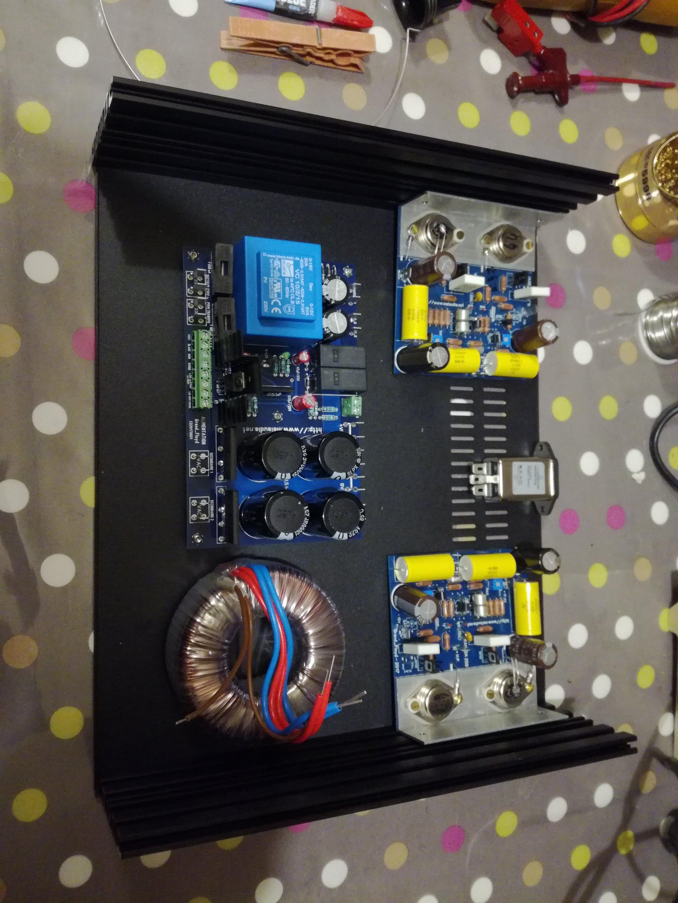

je termine le montage des CI, et j'ai une hésitation concernant le montage des "fastons",
3 réservations entre des deux gros condos jaunes : "in" / "0V - FASTON" / "0V", quel est le bon emplacement ?
Celui du milieu ?

il s'agit de l'emplacement de la fiche "faston", parmi les trois emplacements qu'il y a entre les deux gros condos jaunes alignés.

jluc64 a écrit :de la fiche "faston", parmi les trois emplacements qu'il y a entre les deux gros condos jaunes alignés.
Il y a 3 emplacements pour 3 Faston, de l'extérieur vers l'intérieur de la carte :
- 0V vers le 0V de la carte alimentation
- Masse (0V) du signal d'entrée
- Point chaud du signal d'entrée
Il est vrai que ces 3 Faston sont un peu à l'étroit. En faisant attention, on n'est pas obligé de monter les isolants livrés avec le kit alimentation sur les 2 premières Faston (0V).

On arrive à les loger malgré les isolants!Il faut mettre la Faston du bord en biais!
Sur cette photo,le fil noir est le 0V de la carte d'alimentation,le bleu est le 0V venant de l'entrée CINCH, et le transparent est le point chaud venant de la CINCH.

Ce qui fait en tout 7 implantions de fiches "Faston" pour chaque carte, pas de soucis, chaque kit étant livré avec 5 fiches, je pensais que certaines implantations étaient facultatives (notamment entre les deux gros condos jaunes alignés).
