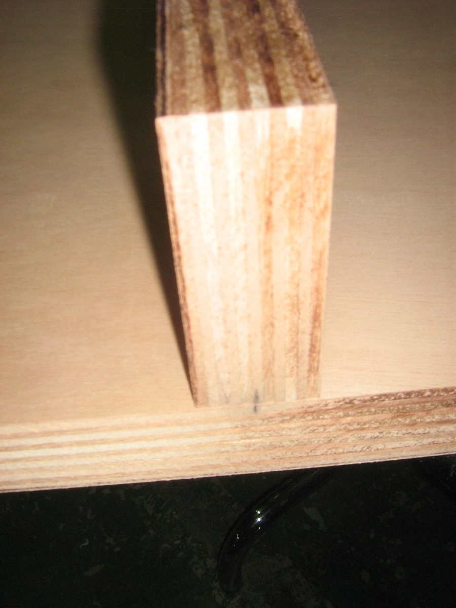

En plus d'avoir percé les 44 pré-trous en périphérie de chaque planche... j'ai aussi prévu les pré-trous (2 par face) qui permettront de maintenir le tasseau interne afin de mettre en "pression" les HP...
Le but du jeu étant que les pièces fabriquées la semaine dernière viennent masquer les vis têtes fraisées qui maintiendront le tasseau...
Les tasseaux faisant 8cm de profondeur... l'entraxe des deux vis fraisées écarté de 4cm (cela me laissera une bonne marge pour ajuster au mm près le positionnement des tasseaux... cette opération se fera à la toute fin, caissons finis, au moment du montage des HP...)
Décalé d'un cm par rapport à l'axe HP/tasseau... la vis centrale de chaque pièce de bois est tanquée à la main afin de positionnement...
Se servant de cet axe de rotation, il m'a suffit de mesurer entre le bord (coté façade avant) et les limites haute et basse de chaque pièce...
En maintenant la pièce de bois sur la planche, à l'aide d'une mèche de 5mm, en tournant à la main... l'on marque l'axe de chaque trous...
Pour obtenir des repères coniques sur la planche... chaque pièce est marquée afin de correspondre à "sa" planche !!
Et l'on perce à la colonne...

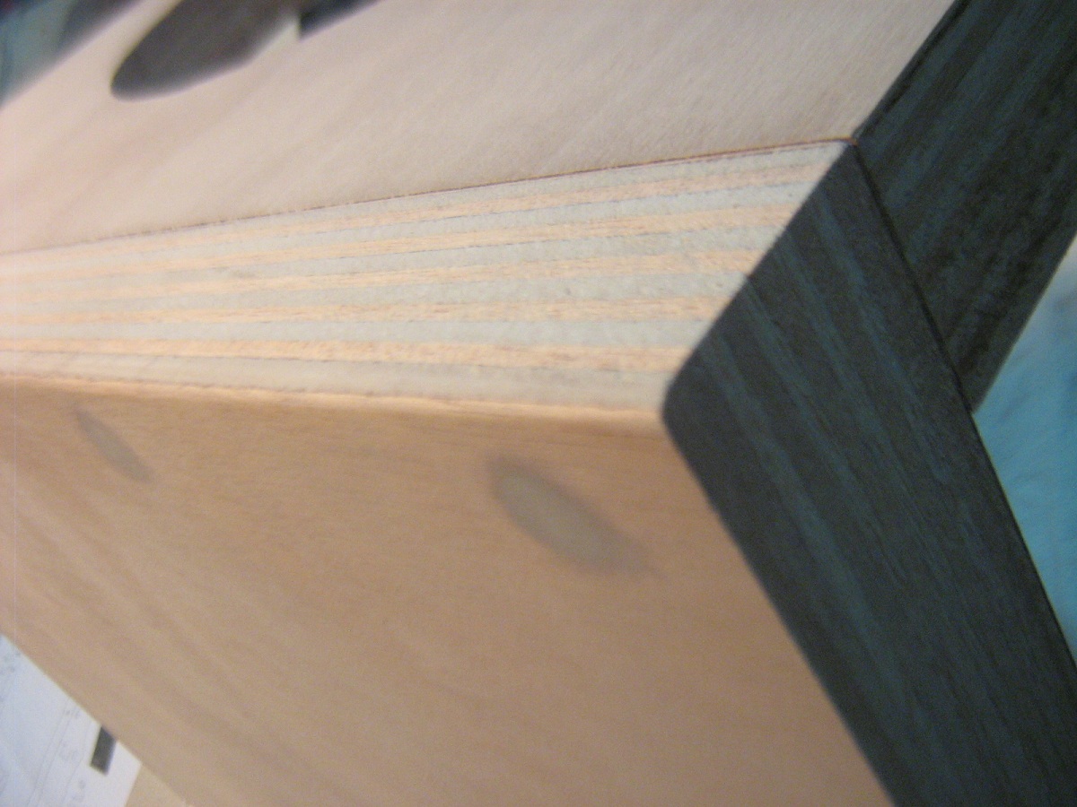

Autre opération... 1/4 de rond sur les arrêtes des faces latérales des caissons... (celles-là même que j'ai percé allégrement !! Big Grin ) et ponçage fin des tranches (car forcément brulées par certains endroit par la scie circulaire au moment de la découpe) afin de retrouver l'aspect naturel de tranches de CP... c'est ce qui permettra au vernissage d'obtenir de jolis contrastes entre les couches claires et foncées... et ponçage fin des faces planes extérieures de ces quatre planche...
En fait, j'en ai fait que trois !! Tongue
Rien que pour trois planches... ça m'a demandé 4H00 de taf...
D'abord un chanfrein à 45° "à la lime" pour dégrossir... toujours avec le même outil, deux autres plus fins aux angles intermédiaires... histoire de créer une forme de base...
Puis avec un bout de papier de verre (180) direct au bout des doigts (sans cale donc) "tout au touché"... j'ai crée l'arrondi en tant que tel et retiré sur les tranches, les traces superficielles de brulures...
Puis à la cale à poncer + grain fin... j'ai affiné le tout... puis fais un état de surface sur les parties planes extérieures de chaque panneaux... là où vont se visser les pièces vernis en forme de pav...
Je finirai la dernière lundi... et j'attaquerai dans la foulée l'assemblage à proprement parlé, des caissons !! Wouais !! Big Grin
Bon, toujours pareil... pas évident de montrer en photos... des 1/4 de rond et le résultat obtenu... mais c'est parfaitement régulier, très lisse au touché...

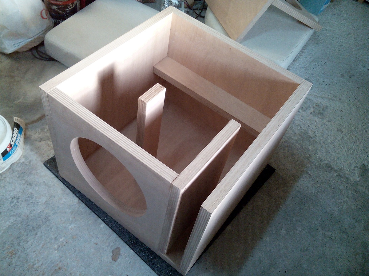

Pour rappel, l'enceinte est constituée de la sorte... (photo de l'année dernière... première paire de caissons fabriqués)
Il est donc question du "tassal" à droite sur la photo... dans le fond de l'enceinte... car dans le fond, ne dit-on pas "un tassal, des tasseaux" !! Big Grin
Je regrette le temps où "Les Nuls" sévissaient... Big Grin
Après ce trait d'humour "à 2 balles"... Sad

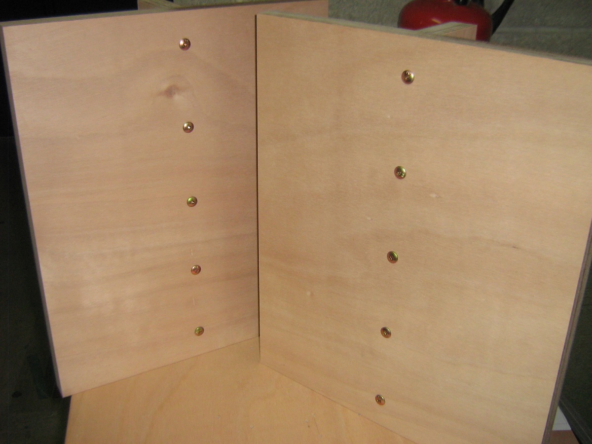

J'ai marqué le point milieu de la planche... des deux cotés bien sur...
(Les planches de fond des caissons ayant déjà été percées par 5 trous à 4mm à la colonne...)
Pareil pour le tasseau... des deux cotés bien sur...
Pour juxtaposer les deux tracés de chaque coté...

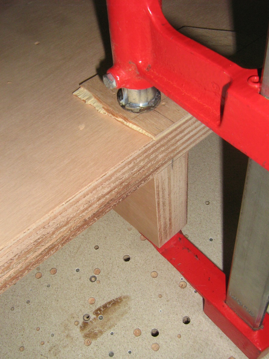

Puis bloqué à l'aide d'un serre-joint... un seul suffit... (de toute façon, j'en avais qu'un sur l'action !! Tongue )
Une fois bloqué... à la visseuse + mèche de 4mm toujours, je me suis servi des trous déjà fait dans la planche pour continuer dans l'axe les trous dans le tasseau...
Puis l'on visse...
On retire le serre-joint, le tasseau étant maintenu par 4 vis sur 5... il suffit de prolonger le pré-trou à 4mm...
Et de positionner la dernière vis...
Et de renouveler... les deux fond sont prêts...

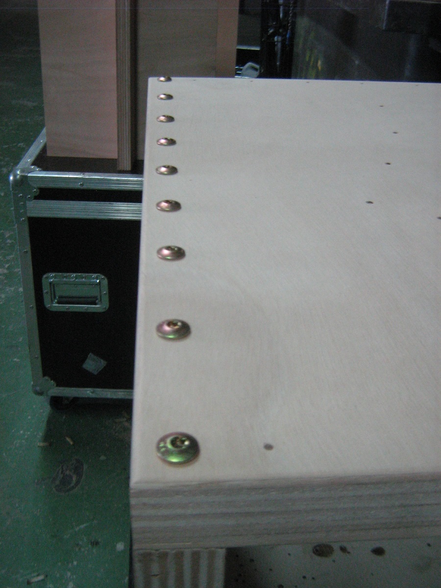

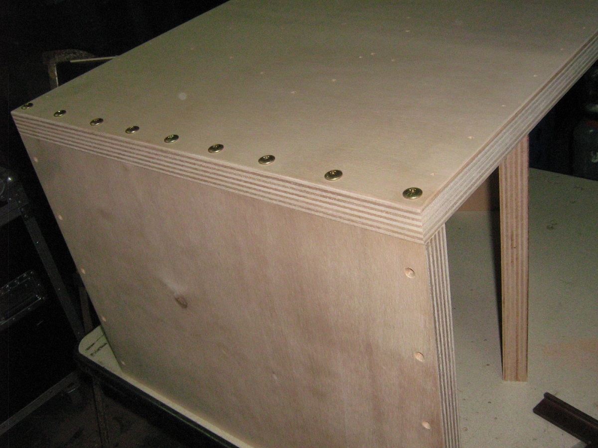

Donc, j'ai attaqué par (encore !! Sad ) les pré-trous sur les bases et les dessus des caissons... ces derniers maintiendront les faces avant et arrière liaison dessus/dessous...
Toujours pareil, à la colonne... à 3mm.
Avec mes (vieux et tout pourris, voilà ce que c'est que de les avoir laisser trainé 2 ans chez le frangin... qui les a laissé lui-même à l'extérieur !!) grands serre-joints j'ai pu bloquer planches et tranches à la perpendiculaire... en contrôlant pour chaque vis la précision du positionnement... rectifiant si besoin d'éventuels gauchissement des planches.
Là, le dessus et la face droite d'un caisson...
On tire la ligne au complet...
On vérifie l'alignement des vis... pour moi, impeccable...

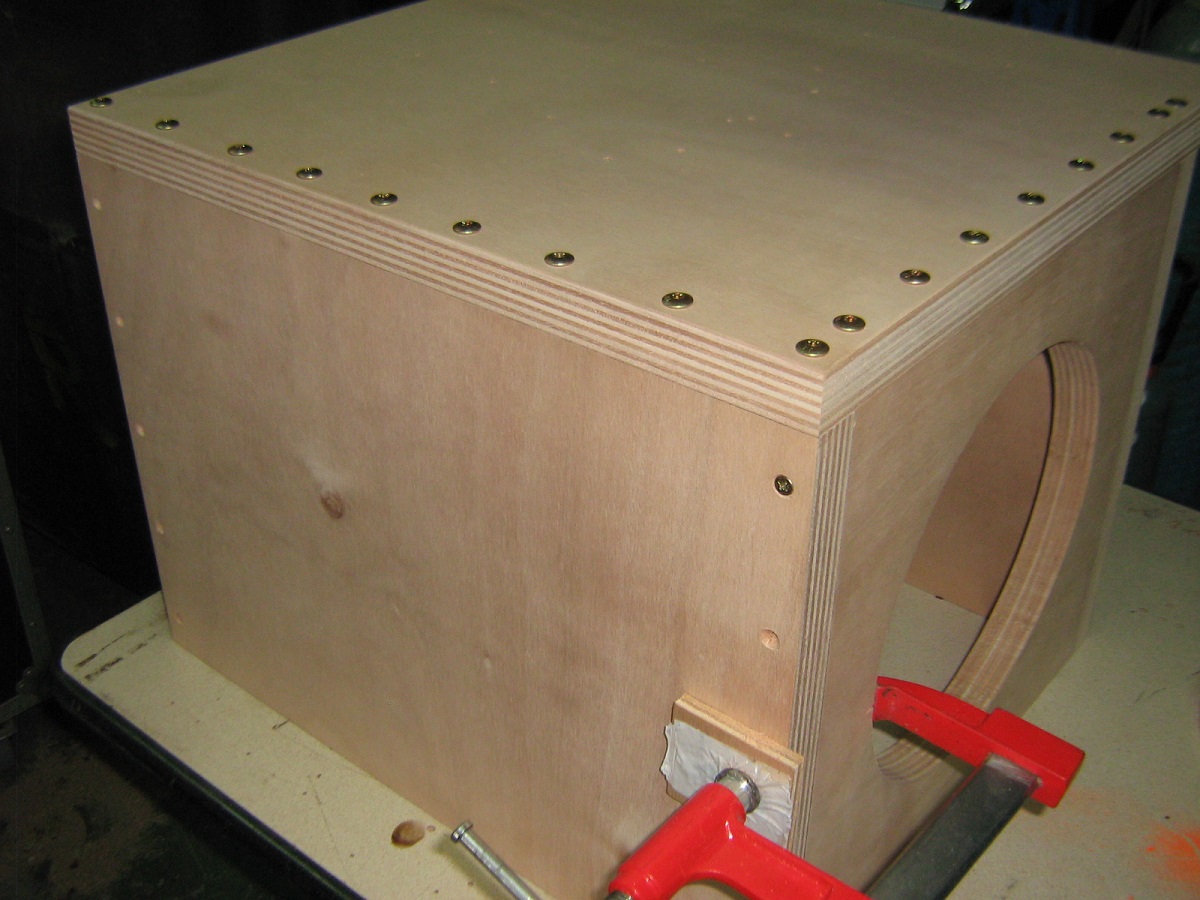

Après, on attaque la façade avant... qui, bien sur se retrouve à être fixé dans un angle... alors, je fixe d'abord une vis tête fraisée afin de coller au max la façade avant "vers" la planche de dessus... puis, je bloque à l'aide d'un serre-joint les vis à penture pour la liaison "de coté"... après, il existe peut-être d'autres façons de faire... mais avec le peu d'outils à ma disposition...
Et l'on avance dans la ligne... vis après vis ou 2 par 2, voire 3 par 3... selon la droiture des planches...
Quand je parle de planches gauchies... l'écart ne représente qu'un 1/2mm max en bout de "ligne" à joindre... simplement cela demande rectification si l'on veut obtenir un parfait assemblage du tout !!

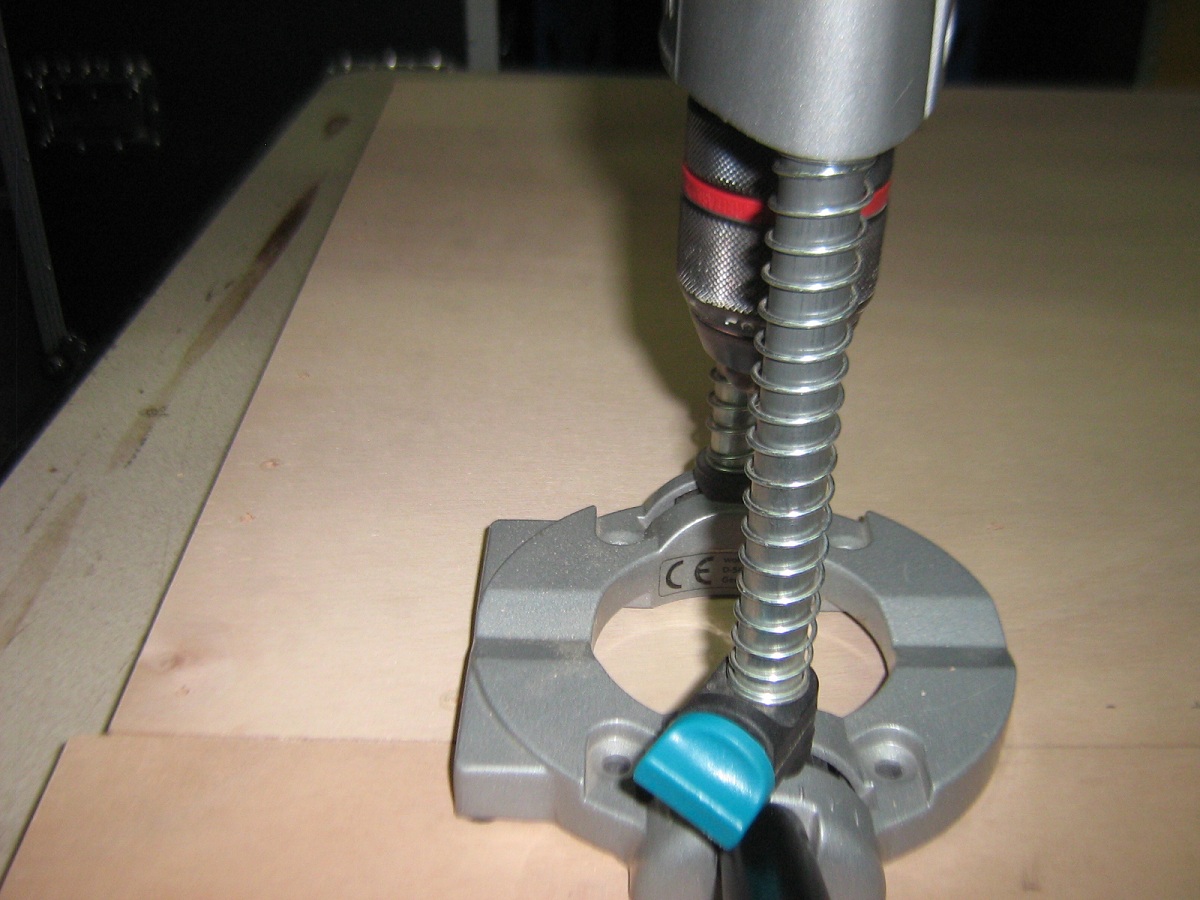

Les pré-trous sont à 3mm faits à la colonne... je me sers de ces derniers, en utilisant un visseuse + mèche de 3mm pincée le moins possible (en distance) par le mandrin afin de percer les tranches dans l'alignement de ceux effectués à la colonne... gain de temps et précision angulaire suffisante...
Puis toujours à la visseuse, à l'aide d'une mèche de 4mm repérée à 3cm... j'agrandis le pré-trou de 3 à 4mm dans la planche (partie plane)...
Puis je visse !! Gnarrkk !! Tongue
Idem pour les vis têtes fraisées du "dessus", on presse... on perce... on visse...
Pour obtenir un début de caisson... partiellement assemblé...

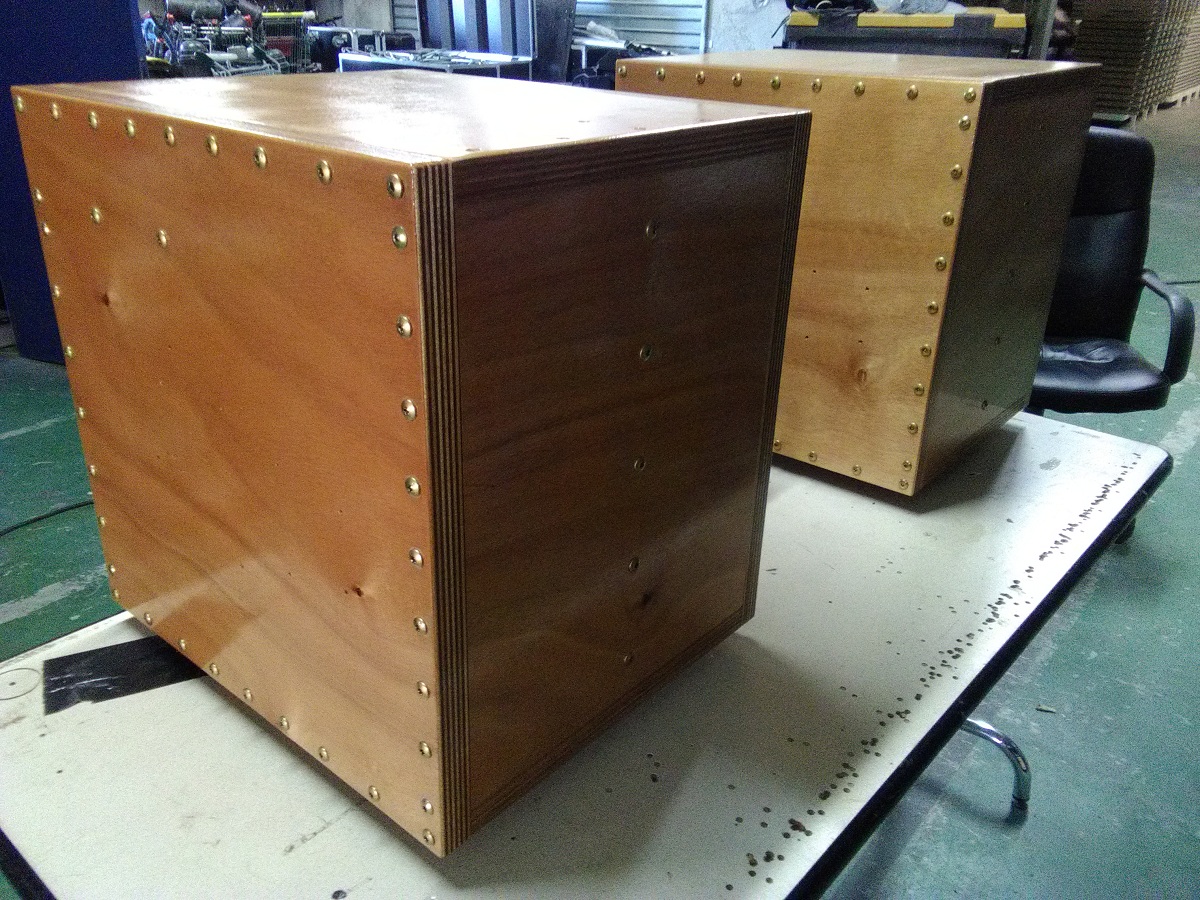

Voici les dernières avancées des travaux !! Tongue
On va faire simple...
Les deux caissons finis...
Les deux caissons avec une couche de vernis...
Les deux caissons avec deux couches de vernis... du coup, deux photos !! Cool
On va laisser sécher le tout... jusqu'à lundi. Wink
