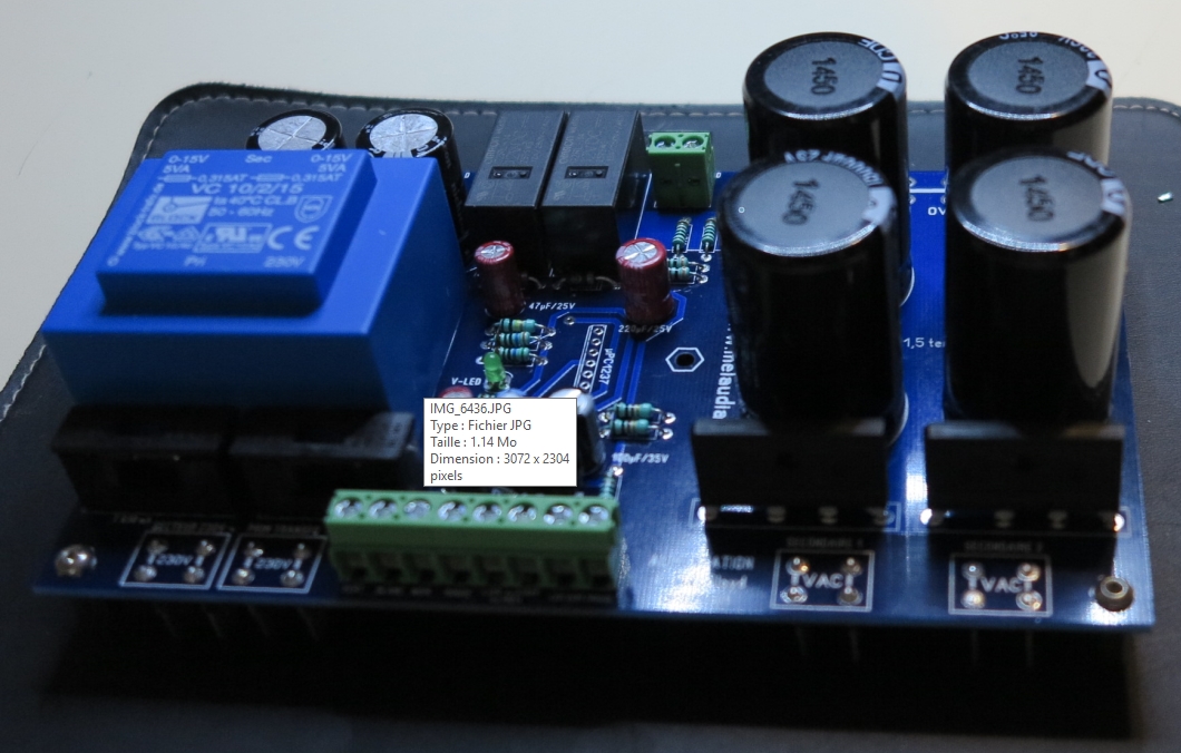

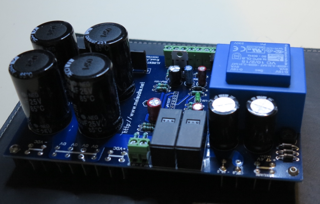

Bonsoir à tous,
En avant première, les toutes premières photos du module alimentation/protection HP.
Pas de difficultés particulières pour le montage.
- Par précaution, il est tout de même indiqué de vérifier les valeurs des résistance à l’ohmmètre.
- Les 2 ponts de diodes s'insèrent difficilement. Veillez à ne pas leur tordre les pattes.
- Respecter bien le sens de montage des condensateurs
- Le + de la LED verte est le fil le plus long.
- Le transformateur de 10VA est a monter impérativement en dernier du fait de son poids et de son encombrement.
Beau travail Dominique.Pour les ponts redresseurs,si ça coince fort,il faudrait donner un petit coup de toile émeri ou de lime sur les pattes,mais pas essayer d'agrandir les trous,sinon ça va enlever la métallisation dans ceux-ci!

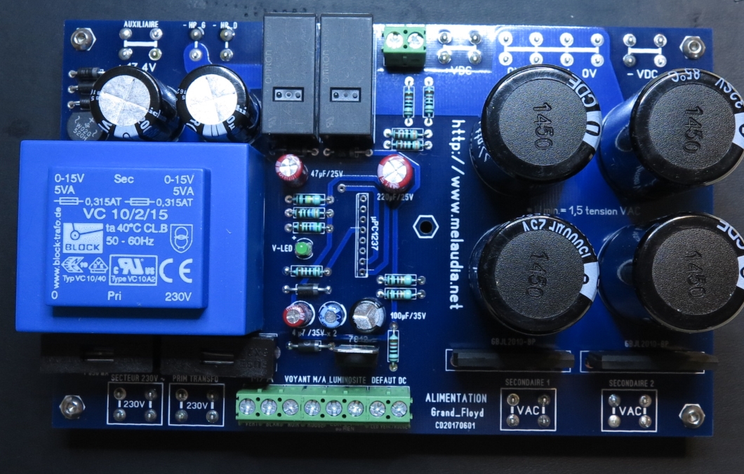

Dominique a écrit :Bonjour à tous,
Les circuits imprimés de l'alimentation (incluant la protection HP) du projet K209 sont livrés.
- Je vous assure qu'ils sont de toute beauté : sérigraphie, trous métallisés, épaisseur 2mm, cuivre 70µm.
Bonjour Dominique
une petite remarque d'après les photos, la distance d'isolement entre des pistes reliées au secteur et d'autres reliées au secondaire parait un peu faible.
Vu de l'écran il s'agit de la pastille du porte fusible et la pastille de l'anode de la diode, et les connecteurs M/A et voyant.
Idéalement d'après la norme de sécurité électrique la distance mini entre une partie reliée au secteur et une partie accessible à l'utilisateur doit être de 8mm. Distance qui peut descendre à 4mm si la partie accessible est reliée à la terre.
Mais la photo vue de l'écran est peut être trompeuse...
Joël
Mise à jour de la compilation page 11 message 110.
RE: LE KANEDA 209 selon Grand_Floyd (CG Alimentation)
C'est vrai que ça passe près mais j'avais eu bien du mal à tout faire tenir sur un circuit de 160 x 100,et je ne l'avais pas remarqué.En y regardant de plus prés ce matin,j'aurai quand-même pu trouver une solution.Bon,au niveau accessibilité,quand le cache du porte-fusible est en place,sa pastille est cachée,et d'un autre côté,la carte n'est accessible que si on ouvre le boitier.

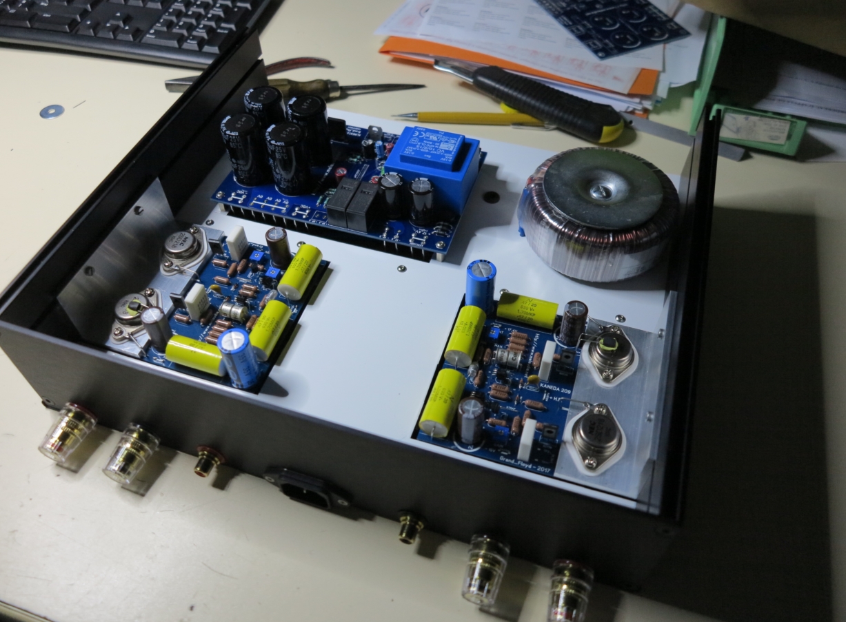

Bonsoir à tous,
Voici un exemple de montage dans un boitier Hifi 2000 tel que celui que j'ai déjà plusieurs fois préconisé.
- La particularité de cette réalisation réside dans l'ajout d'un double-fond sous lequel passent tous les fils de câblage permettant ainsi de n'avoir aucun fil apparent par dessus.
Cette solution implique de souder les connecteurs et les cosses Faston du côté circuit imprimé des différents modules.
Toujours un travail soigné Dominique!
Super comme d'hab!
Ca m'intéresserai de voir le câblage sous le double fond mais c'est peut-être galère.
