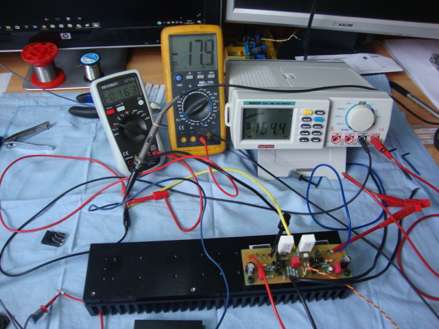

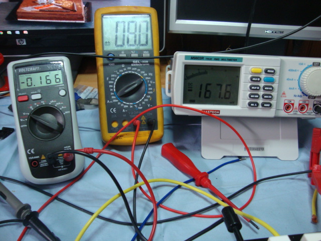

"Multimètres fluke 83 (400 et 4000 µA et 4000 mA) et amprobe am-520-EUR (moins clair, mais µA et mA dispo) les deux protégés à 400 mA"
De chouettes multimètres !
Donc l'un ou l'autre, entre com et mA (fus. 400mA) et non entre com et A (fus. 10A). Le courant de repos visé est à 60mA.
Jean-Marc :
Citation :Bel assemblage ! Avec une sacrée marge côté dissipation. Peut-être l'occasion de considérer l'option "classe A" pour ces 5 petits watts. Avec un courant de repos de 500mA plutôt que de 50mA.
C'est en essai sur la voie fonctionnant :
Il tourne comme cela depuis un bon moment. Le radiateur est froid. La tension d'alimentation est de 2 x 12 V. Les tensions aux bornes des 0,33 Ohms est mesurée à 163 mV Sur le ML 3281 et 164 mV sur le ML1302 (soit un courant de 0,163 /033 =0,494 A) pour une tension d'offset de 17,4 mV.

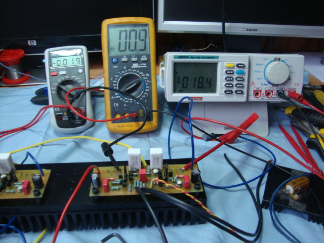

Reste à dépanner l'autre voix...

Re,
Bon le deuxième canal est sous tension en classe A depuis un petit moment tout semble revenu dans l'ordre...
Apparemment un MJE 243 semblait "bizarre" en Ohmètre, mais rien de franc. Depuis que je l'ai changé, l'ampli refonctionne normalement ! Ouf...
Dans mon local, il fait 27,5 et le radiateur chauffe à peine.
Cordialement, Dom.

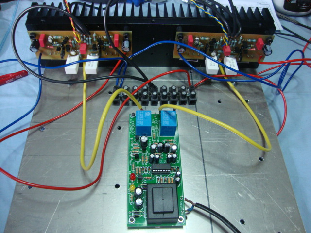

Bon le proto est monté sur un châssis. Les essais devraient commencer demain...

Dès les premiers essais, je te conseille de veiller à un câblage court des masses. En partant du point central, fils gauche et droit jointifs jusqu'au dissipateur, puis bifurcation aux droite et gauche. Pour diminuer la surface de boucle et de fait le bruit électromagnétique induit. Et moins de longueur de masse, c'est moins de perturbations par impédance commune.

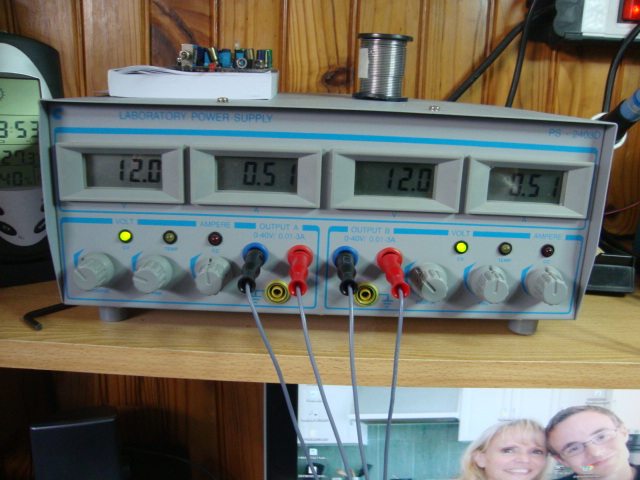

J'ai diminuer le courant 200 mA par ampli (petite précaution au cas où...).

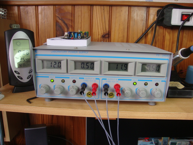

Après la lecture de ton message, je suis repassé à 500 mA par amplificateur. Nouvelle séance d'essai pendant près d'une heure. Tout reste normal. Je passe à la mise en place sur mon système. J'enlève le SPUD "Albatre-Etigues" et je le remplace par le "Sphinx". Réglage du Najda approximatif, je sais c'est pas bien, mais si cette première audition me convient, je peaufinerais... De toutes façons, les câbles HPs et d'entrée sont très bas de gamme Sad

- le courant de repos a augmenté de 20 mA.
- malgré la température élevée de la pièce, le radiateur est tiède, je peux laisser ma main appuyée dessus sans problème (je n'ai pas pensé à sortir le thermomètre).
