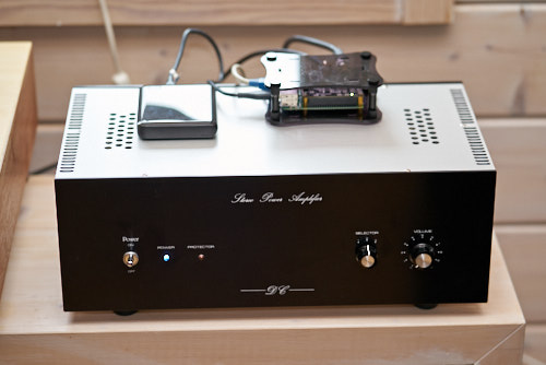

RE: Kits Kaneda
Probablement le meilleur rapport qualité prix et la solution la plus simple et plus polyvalente pour la lecture de fichiers numériques :
- Kaneda 224, amplificateur SIC 2 x 130 watts
- Convertisseur intégré 1794
- Rapberry PI3
- Carte Allo DigiOne
- Disque dur externe 1TO
Le module RPI3 et la carte Digione forment un transport numérique, comme un lecteur CD, mais lecteur de fichiers. Le taux de Jitter obtenu sur la sortie SPDIF est un des plus bas du marché, tout prix confondus.
2 sorties SPDIF, RCA et Coax (que j'utilise, vraie 75 Ohms).
https://www.allo.com/sparky/digione.html
Il n'y a plus qu'à brancher des enceintes !
[Image: attachment.php?aid=18107]
