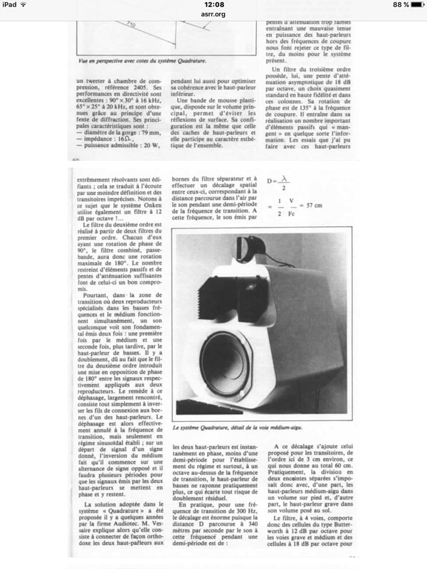

sur la revue de l'audiophile n°20 de mai 1981, le caisson du systeme presenté est bien en avant du reste des autres hp.
l'explication et le ca ul de se décalage en est donné dans l'article.
http://www.asrr.org/biblioteca/Revue%20A...HETIQ.html
Ça devait pas être optimal au niveau des impulsions et de la phase...
"à l'époque", j'avais trouvé les arguments du concepteur peu réalistes. Après quelques essais et écoutes j'ai été convaincu: mauvais design...quant au look...

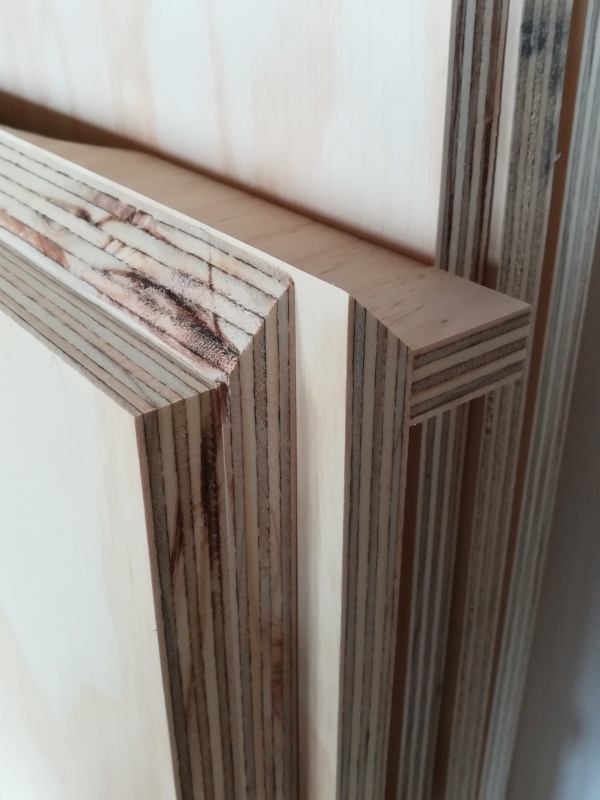

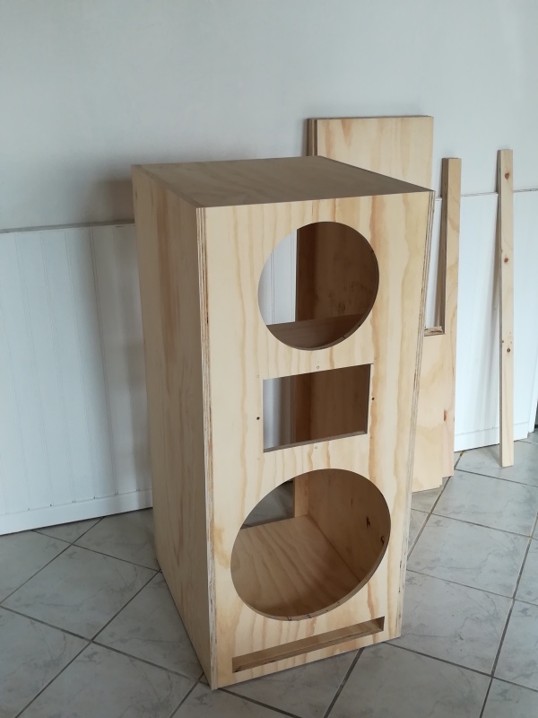

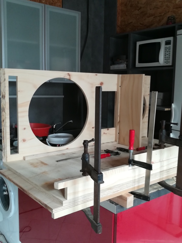

une nouvelle paire de GB L46 .
je suis curieux de connaitre le plumage
car je trouve, Gilles,que le ramage en jette ....
Cdlt
Jean-Richard
heuuu, tu te demandes pas plutôt si le ramage vaut le plumage ^___^ .
tu peux avoir un aperçu içi " http://www.ls3-5a-forum.com/phpBB3/viewt...start=1260 " .
