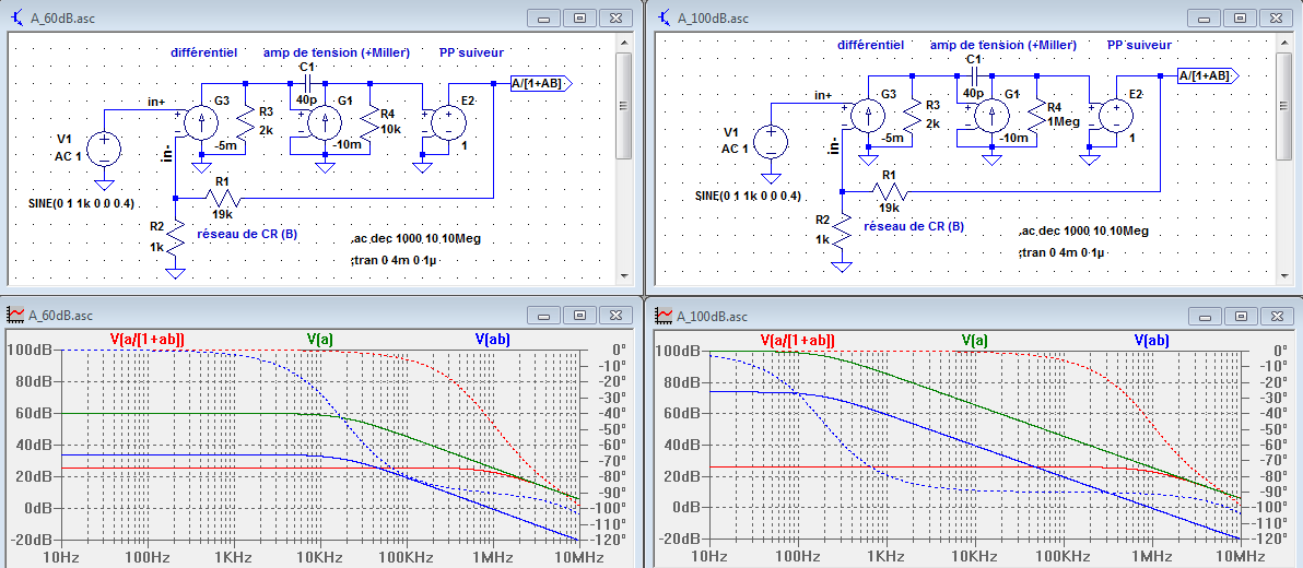

Modélisation et simulation d'un circuit bouclé à 3 étages, façon premiers essais Spice à l'achat de la première édition du bouquin de Doug. (1997, Blackwell's, Charing Cross Rd, Londres) :
  • différentiel, transconductance 5mA/V, résistance de sortie 2kR : x10
  • étage VAS, transconductance 10mA/V, résistance de sortie 10k ou 1Meg, Miller de 40pF (capa parasite et condo de domination) : x100 ou x10000
  • push-pull suiveur : x1
  • réseau résistif de contre-réaction 1/20
Amplification de chaîne d'action : x1000 (60dB) et pôle=1/(2pi*2k*40p*100)=20kHz, contre réaction de 1/20 (-26dB), taux de CR 34dB
Amplification de chaîne d'action : x100000 (100dB) et pôle=1/(2pi*2k*40p*10000)=200Hz, contre réaction de 1/20 (-26dB), taux de CR 74dB
En boucle fermée, lieux de Bode identiques en sortie :
Mais qu'en est-il des déphasages internes que tu évoques et qui pourraient conduire à des distorsions une fois le circuit réel ?
En réalité, l'erreur est bien plus faible (Vin+ et Vin- confondus) quand le gain statique est plus élevé (et le produit gain x bande passante conservé), malgré ce déphasage apparu en boucle ouverte à ce 1kHz.
Bien à toi, Jean-Marc.
