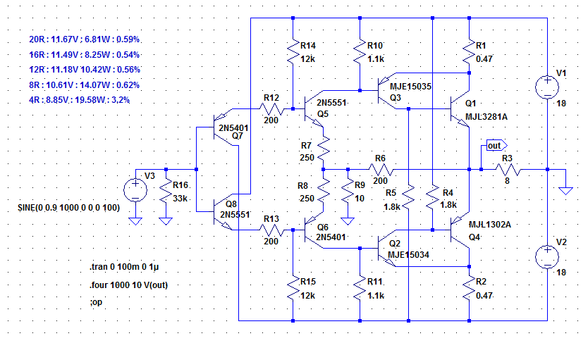

Personnellement, je ne vois pas en quoi l'étage de sortie fournit du gain en tension. C'est un étage amplificateur de courant, pas de tension.
Il faudrait regarder cet étage final en intégrant R10 (schéma simu de Jean-Michel). On a alors devant nous un étage amplificateur-inverseur de courant de rapport R10/R1 (ici 1.1K/0.47) soit un gain en courant de 220 environ qui vient directement multiplier la transconductance du premier étage.
Un fois cela identifié, on voit clairement apparaitre la structure globale :
- un étage transconductance attaquant, en courant...
- un second étage amplificateur de courant
- le tout injectant ce courant de sortie dans la charge (HP) (là seulement est crée la tension via U = RI) et dans une boucle de rétroaction "en courant".
C'est donc finalement le très connu schéma type d'un CFA (Current feedback amplifier) sans son troisième et habituel étage à gain unitaire. Dans un CFA, les courant arrivent généralement sur un petit condensateur faisant une conversion I/V dont il ne reste plus qu'à diminuer l'impédance de sortie avec le troisième étage.

Pour conclure on peut voir le 20W Hiraga comme un CFA dont la transconductance (gain de courant en boucle ouverte) est volontairement limité afin de donner avec la contre-réaction adéquate le FA faible attendu. Le choix du FA permet de définir la réponse de l'amplificateur vis à vis de l'impédance de charge (en tension, en courant, en puissance).

"je ne vois pas en quoi l'étage de sortie fournit du gain en tension. C'est un étage amplificateur de courant, pas de tension."
Regarde bien l'assemblage des transistors de sortie, il constitue un push-pull en émetteur commun et non en collecteur commun. Il n'est donc pas suiveur mais amplificateur de tension. La paire Sziklai demande une lecture attentive.

J'avais le papier original de Sziklai mais ne le retrouve pas. On considère généralement la paire Sziklai comme un super-transistor, et donc, par définition, un élément à transconductance (source de courant pilotée en tension). Le terme "paire Sziklai" ou "complémentaire" ou "Darlingnot" ne se limite pas à une configuration à gain unitaire en suiveur de tension.
jacquese a écrit :Personnellement, je ne vois pas en quoi l'étage de sortie fournit du gain en tension. C'est un étage amplificateur de courant, pas de tension.
J'y vois plutôt de la transconductance pilotée par la tension aux bornes des 1 kOhm, mais il est vrai que l'impédance d'entrée des Sziklai ne doit pas être de beaucoup supérieure à la valeur de ces résistances.

Je suis curieux de savoir combien tu comptes d'étages au schéma de Jean.

JM Plantefeve a écrit :Jacques,Regarde bien l'assemblage des transistors de sortie, il constitue un push-pull en émetteur commun et non en collecteur commun. Il n'est donc pas suiveur mais amplificateur de tension. La paire Sziklai demande une lecture attentive.
Je vois bien aussi un push-pull en émetteur commun, chaque Sziklai pouvant être vue comme un supertransistor . Mais il n'y a pas de charge dans les collecteurs de ces supertransistors (pour faire une conversion I/V). Pour moi chaque branche se contente de sortir un courant multiple du courant traversant R10 (gain=-234). Puisque tu as le fichier de simulation, je t'invite à constater que cet ampli est, en boucle ouverte, un pure générateur de courant (même courant dans 4 ou 8 ohm pour un même niveau d'entrée)
Je vois deux étages dans le schéma de Jean Hiraga : un étage "Diamond" en entrée et un étage de puissance sortant en courant.
Je pense que comprenons tous parfaitement comment cet ampli fonctionne mais que nous le découpons peut-être différemment !

"Je vois bien aussi un push-pull en émetteur commun, chaque Sziklai pouvant être vue comme un supertransistor."
Très bien.
"Mais il n'y a pas de charge dans les collecteurs de ces supertransistors (pour faire une conversion I/V)."
Pour que Raoul puisse profiter musicalement de cet ampli, il faut bien des haut-parleurs connectés. Et même à vide sur une table de labo, je peux t'assurer que l'étage de sortie montrerait un gain en tension.
"Puisque tu as le fichier de simulation, je t'invite à constater que cet ampli est, en boucle ouverte, un pure générateur de courant"
Cela ne change en rien le fait que ce push-pull est bien amplificateur de tension en plus d'être amplificateur de courant. x28 en tension sur charge de 8R :

jacquese a écrit :Je vois bien aussi un push-pull en émetteur commun, chaque Sziklai pouvant être vue comme un supertransistor . Mais il n'y a pas de charge dans les collecteurs de ces supertransistors (pour faire une conversion I/V). Pour moi chaque branche se contente de sortir un courant multiple du courant traversant R10 (gain=-234). Puisque tu as le fichier de simulation, je t'invite à constater que cet ampli est, en boucle ouverte, un pure générateur de courant (même courant dans 4 ou 8 ohm pour un même niveau d'entrée)
[Image: attachment.php?aid=17218]
Se pose un problème d'ouverture de la boucle de contre-réaction.
Le réseau qui définit le gain, R6 et R9, sur le schéma de Jean-Marc constitue une charge de valeur ohmique inhabituellement faible pour l'étage de sortie, 200 + 10 Ohm.
En boucle ouverte, il doit rester en place mais simplement être déconnecté de l'entrée inverseuse (point commun à R7 et R8) du circuit diamant .
Cette entrée doit néanmoins rester reliée à la masse via une nouvelle résistance, égale à R9 (10 Ohm).

Nelson Pass aussi utilise des réseaux de contre-réaction de faibles valeurs ohmiques!Par exemple sur le F5 ,c'est 50 ohms (R5 et R7 e ou R6 et R8 en // ) et 10 ohms pour R1 et R2.

Toutafé forr ! Il faut une masse en sortie du circuit diamond.
Simulation en boucle ouverte (avec BC550/BC560, BC327/BC337, et D44H11/D45H11) : globalement un transconducteur de gm à peu près constant de 13A/V (13.6 sur 8 ohms et 12.9 sur 4 ohms).
[Image: mini_842451VirtualBoxXP14052017212906.png]
En boucle fermée il ne reste plus qu'à choisir la CR pour le Zout voulu, lequel ici peut être choisi très élevé si on veut étant donné qu'on à affaire à un générateur de courant !

Alors Jacques, le push-pull en sortie de ce 20W Hiraga, amplificateur en tension ou pas !?
