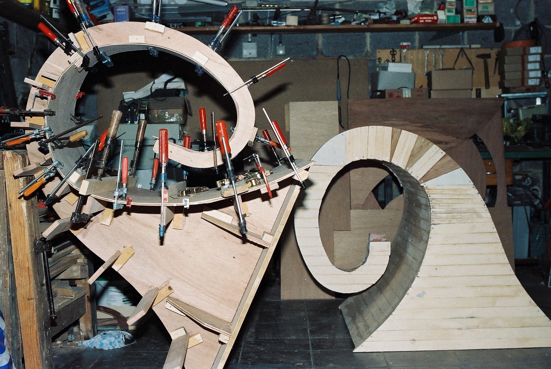

Pour les 1.4", en grand pavillon, "logeable" avec le 1505,
je vois le EV90-40, ou les 1003 / CN123,
un tractrix comme le mien n'est pas très compliqué à réaliser,
mais impossible de loger un 1505 au-dessus ou en-dessous,
le plus simple, restant d'intégrer un HP classique à radiation directe, ou chargé par un pav' très court,
les 414 / 285 / EV12M, mais aussi "moderne" PD121, par exemple, se défendent plutôt bien,
même fasse à un WE ou Sato,
MAIS, tu as tous les ingrédients à disposition, les 292 montées sur 311,
alors pourquoi ne pas tester/écouter, avant de ne juger que le mesure,
car il y a vraiment un monde entre l'écoute et la mesure...
Cdt
Cdt
Olivier
Bonjour Olivier,
Merci pour tes conseils constructifs.
Mon intention, comme tu le dis vu que j'ai tous les éléments, c'est de mettre en œuvre tout ce beau monde.
Les mesures ne sont faites que pour aide et voir ce que que cela donne avec ce moyen, mais mon juge de paix a été, est et ne sera toujours que l'écoute et mes oreilles (voire ceux de mon entourage)
Après si je dois changer de pavillon, j'ai quelques amis qui peuvent m'en prêter pour essai (Western electric, Sato, 1003, Vitavox, Fostex ect..) voire me les vendre....
On verra tout cela, une fois mes essais faits avec mes 311-90.
Pour l'instant je réfléchis à un moyen de loger tout ce petit monde et me fabriquer un montage adéquat : si vous avez des suggestion, photos etc.. ils seront les biens venues.
