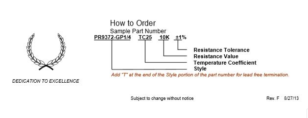

EBA a écrit :Bonjour 2 infos,
Quand il y a du volume, il est possible de négocier avec MOUSER ( déjà fait ), il ont un correspondant en France, tel : 05 55 85 79 96.
Il existe des résistances spéciales AUDIO, série PR9372 de chez PRP. Depuis 4 ans, elles sont montées sur mes amplis et donnent d'excellents résultats.
Si une commande importante est passée chez MOUSER, j'ai de quoi faire grimper le volume, SIC, condos HT PP....

Bonjour Christian,
Les données :
La numérotation
Pour le son, en premier lieu, 12 des amplis équipés sont en Métropole et donnent entière satisfaction à leurs propriétaires.
Maintenant à quel pourcentage participent ces résistances aux résultats finaux ?
Je n'est pas fait de comparaison entre différentes marques et types.
Je suis simplement tombé sur ce produit chez PERCY AUDIO aux US et l'ai trouvé fort adéquat.
Pour les valeurs, la précision est au rendez-vous, celle que vend PERCY AUDIO sont en 50 PPM/C° en 1% de précision.
Pour PERCY AUDIO, tout est dans son catalogue. Pas besoin de lui demandé le dispo, tout ce qui est indiqué en stock dans le catalogue l'est. Les rabais sont indiqués par quantité.
Une Pro-forma, un règlement et cela part par la poste américaine et arrivent chez vous en 8 à 15 jours.
Voilà.
