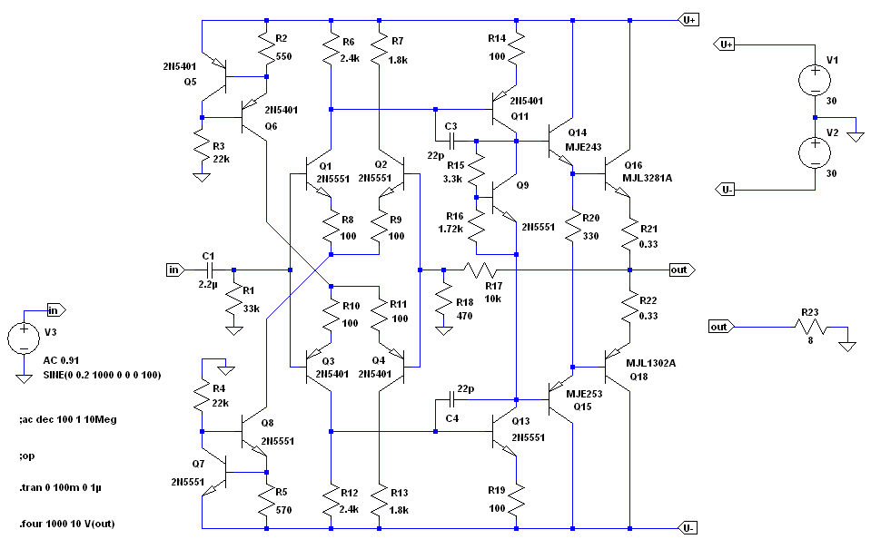

#14
Bonjour Christian,
"Ca à l'air assez simple à assembler par un débutant ...
Parfait pour se lancer dans le DIY, j'ai l'impression."
- En version simple push-pull et 40W/8R (80W/4R)
- avec une seule SMPS500 +/-30V (500VA tout de même)
- et un joli coffret GX288 (celui tout alu) ...
... c'est davantage le cas, et on descend à 360€ tout en gardant le même (bon) traitement du signal.
Modèle LTspice testé à l'instant :
Suffit de dessiner le bon circuit imprimé, Jean-Marc (moins de 4 heures si je suis motivé).

#16
Bonjour Ragnarsson,
"Ne suffit-il pas de ne pas monter certains transistors sur le circuit imprimé déjà existant ?"
Bien sûr.
Mais pour une implantation dans un GX288, que je trouve élégamment pertinent pour une version 40W, le circuit imprimé 100W/200W devient trop encombrant.
Bien à toi, Jean-Marc.

#19
Pour une version 40W (voire 50), en simple push-pull, voici le dessin d'un circuit imprimé compact.
  • 2 modules amplificateurs sur CI 120mmx60mm en 35µm de Cu étamé
  • 1 coffret Galaxy GX288 à dissipateurs intégrés (280mmx230mmx80mm, façade 3mm)
  • 1 SMPS Connexelectronic 500VA 2x30V (voire 2x35V) 100mmx100mm
Un très chouette ampli DIY pour 300 euros.
A votre disposition, Jean-Marc P.
(finalement après 6 demi-heures de travail et 1 demi-heure de fignolage)
